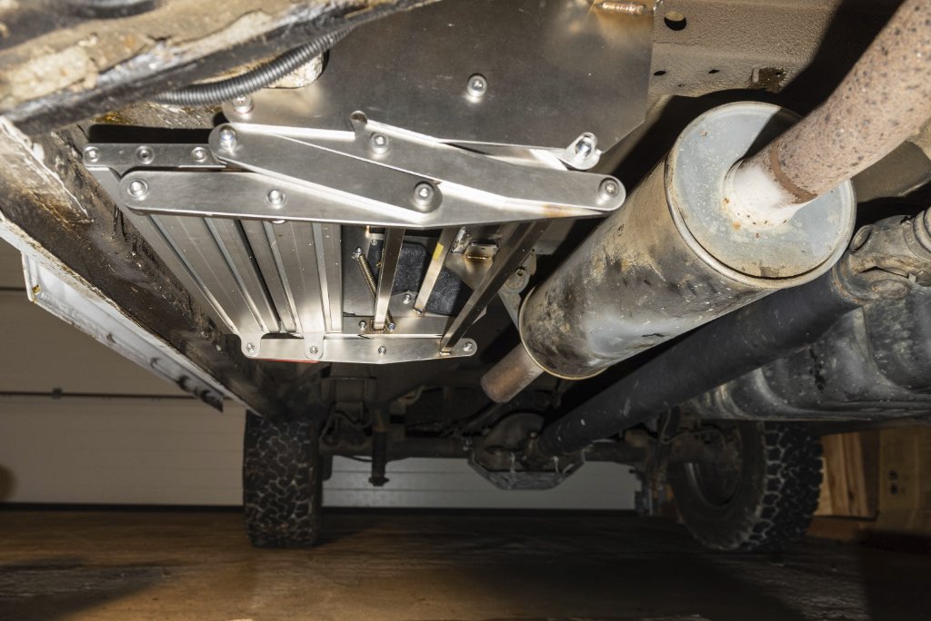

Denn es hat jetzt (mit vielen Pausen) fast zwei Jahre gedauert bis mein Produkt endlich fertig geworden ist.
Ich hatte ja, seit ich vor zehn Jahren meinen Sprinter ausgebaut hatte, eine elektrisch ausfahrbare Thule-Treppe am Fahrzeug.
Bei meinem Tunesien-Tripp wurde diese stark in Mitleidenschaft gezogen und war seitdem nicht mehr besonders stabil.
Und da sie ja auch noch die Bodenfreiheit um mindestens 10 cm verringerte, wollte ich mir eine eigene Treppe konstruieren.
Das Ziel war:
- kein Verlust von Bodenfreiheit
- elektrisch bedienbar
- die Höhe bis zur ersten Stufe im Fahrzeug in etwa halbieren
Und so sieht das fertige Teil jetzt aus:
Das Schöne ist, dass ich die Elektrik (Taster, Kabel) 1 zu 1 von meiner alten Thule-Treppe übernehmen konnte :D
Ich musste nur in dem großen Längsholm unten am Fahrzeug drei Löcher für Einziehmuttern bohren. Ins Innere oder Unterboden musste ich keine weiteren Löcher bohren.
Eigentlich hätte die Treppe noch ein paar Zentimeter höher kommen können, wenn sich die Rahmenkonstruktion des Sprinters an der Stelle, wo die Schiebetür beginnt, nicht unvorteilhaft für meine Konstruktion veränderen würde. Und weil ich die Treppe eben genau da platzieren wollte, musste ich in den sauren Apfel beißen und auf drei Zentimeter mehr Bodenfreiheit verzichten.
Aber auch so ist sie nirgends tiefer als der Rahmen.

Mopedfahrer hat geschrieben: 24 Nov 2024 22:32 Und da sie ja auch noch die Bodenfreiheit um mindestens 10 cm verringerte, wollte ich mir eine eigene Treppe konstruieren.
Deine Konstruktion ist echt genial, kannst du auch mir eine solche Trittstufe bauen

Auch von mir großes Lob an Anton! Schade, dass man nur einmal den Daumen hoch betätigen kann! Grundsätzlich ist diese Konzept so genial, dass man sich die Frage stellen muss, warum die kommerziellen Anbieter es nicht auch so bauen. Die großen Klötze unter der Schiebetür braucht doch kein Mensch!
Mich würde interessieren, was die Stufe wiegt. Die Gewichtsfrage ist ja bei vielen Fahrzeugen von Bedeutung.
Sind die Stufen aus Bosch -/Item-Profilen hergestellt?

der.harleyman hat geschrieben: 25 Nov 2024 14:27 Auch von mir großes Lob an Anton! Schade, dass man nur einmal den Daumen hoch betätigen kann! Grundsätzlich ist diese Konzept so genial, dass man sich die Frage stellen muss, warum die kommerziellen Anbieter es nicht auch so bauen. Die großen Klötze unter der Schiebetür braucht doch kein Mensch!
Ist die Thule Single Step V15 oder die Lippert da nicht sehr ähnlich vom Konzept?

der.harleyman hat geschrieben: 25 Nov 2024 14:27 Mich würde interessieren, was die Stufe wiegt. Die Gewichtsfrage ist ja bei vielen Fahrzeugen von Bedeutung.
Servus,
ja, das Gewicht ...
Am Anfang war ich bei etwa 7 kg. Aber leider stellte sich die Konstruktion als zu schwach heraus.
Für mich mit meinen 70 kg war es kein Problem. Aber wenn dann jemand mit 90 oder 100 kg gekommen wäre, dann wäre die Treppe nicht mehr stabil gewesen.
Also hab ich schweren Herzens alle Teile verstärkt - und jetzt passt auch die Stabilität.
Die Treppe wird fertig etwa 11 kg wiegen.
Ich denke nicht, dass es ein Item-Profil ist, hab aber keine Ahnung. Dort wo ich es gekauft habe, wird es als "Alu-Profil 80 x 16 mm Nut 8" bezeichnet.

Eisbär hat geschrieben: 25 Nov 2024 19:01 Ist die Thule Single Step V15 oder die Lippert da nicht sehr ähnlich vom Konzept?
Nein, die Thule und die Lippert sind komplett anders. Die fahren ja mit nur einem Gelenk aus.
Die Thule Single Step kannst du nicht so am Sprinter befestigen, dass sie unten komplett verschwindet (also ohne Verlust der Bodenfreihei) und dass sie auch noch die Höhe zur ersten Stufe im 4x4-Sprinter in etwa halbiert.
Die Thule hatte ich ja voher an meinem Sprinter. Nur mit Hilfe von Gewindestangen und einer exotischen Befestigung kam ich auf eine vernünftige Stufenhöhe.
Die erste Stufe in meinem Sprinter ist in etwa 570 mm Höhe vom Boden.
Also muss die Stufe der Treppe bei ca. 285 Millimeter sein. Ich bekam das hin, aber sie stand im eingefahrenen Zustand ca. 10 Zentimeter unten raus.
Meine Lösung hat ja zwei Gelenke. Die ermöglichen es, dass zum Einen die Treppe vollständig im Unterboden verschwindet und zum Anderen die Stufe im ausgefahrenen Zustand trozdem die Höhe von 280 mm hat. Und sie steht auch weit genug vom Fahrzeug ab, damit man noch bequem beim Aussteigen darauf treten kann.
