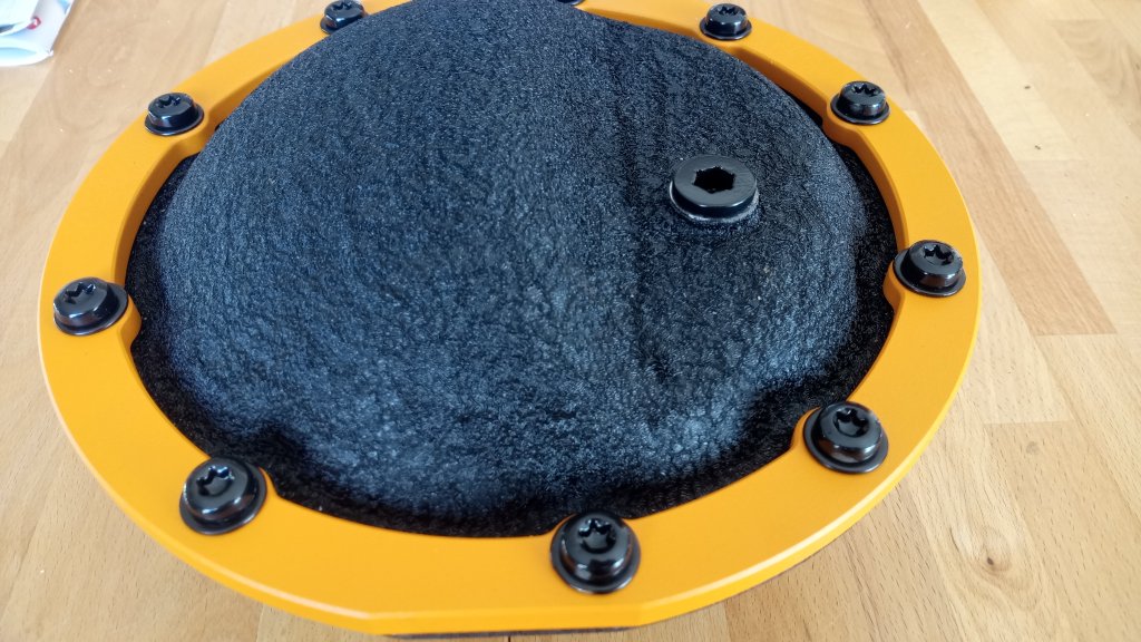

*FREU* Die Pulverpistole ist da... :D :D :D Ich habe mich für das preiswerteste Einstiegsmodell entschieden.
Aber es funktioniert schon irgendwie... Klar, es sind die ersten Gehversuche, aber es macht Freude zu sehen
wie man ein Bauteil mit Pulver beschichten kann. Mein Garagenofen hat noch ein kleines Lochstreifenupdate
bekommen. So kann ich die Teile besser aufhängen. Ich heiz denn mal vor... 20 Minuten bei 180°C Umluft bitte!
Der Ofen ist angeheizt...
Die Teile sind jetzt soweit zum Einbau bereit. Der Deckel ist noch mit Kräusellack aus der Spraydose lackiert.
Ich hatte da noch Reste von meiner Scheinwerferaktion übrig (kommt demnächst...). Der Ring ist nun 100%
gepulvert in orange matt mit strukturierter Oberfläche. Nicht vergessen: es ist ein erstes Übungsstück... :)
Ich habe passend zu der Umbauaktion neue Schrauben in M8x30 mit Festigkeit 10.9 gekauft. Die originalen
Schrauben haben M8x16, plus 10mm für den Ring macht 8x26???? Ich runde daher nach oben auf, gehe auf 30mm
Länge und lege noch U-Scheiben drunter. Dann sollte das mit der Länge hinkommen. Die Schrauben haben
eine Dacromet-Beschichtung und haben ebenso wie die Scheiben von mir noch einen schwarz gepulverten
Kopf bekommen. Auf den kleinen Mehraufwand kam es nach der ganzen Arbeit nun auch nicht mehr an... :?
Und das Resultat...:
Lecker oder?
Lecker oder?
Natürlich orange! Was sonst...?
Und aus der Nähe...
Und aus der Nähe...
Jetzt steht natürlich noch der Probeeinbau aus. Ich bin da aber zuversichtlich, da die Löcher des Deckels
und des Rings sehr genau passen. Fortsetzung folgt demnächst in diesem Kino, aahh nein Forum...
@Michael: danke für die tolle Vorarbeit! Wir kommen langsam auf die Zielgerade...
Edit: bei der Wahl der Schrauben habe ich versucht die beste Lösung für diesen Einsatzzweck zu finden. Ich habe
mich für 10.9 Schrauben entschieden, damit sie bei einem Aufsetzer nicht nachgeben und verbiegen. Sie sollten
möglichst stabil sein und ein seitliches Wegdrücken des Rings verhindern. Den halbrunden Linsenkopf habe ich
gewählt, weil er keine eckigen Kanten hat. So sollte bei einem Aufsetzer auf einem Stein / Fels ein leichteres
"Abrutschen" möglich sein. Gleichzeitig ist der Innen-Torx geschützt vor äußeren Schäden bei "Feindkontakt".
Damit kann der Deckel auch nach starker Beanspruchung noch demontiert werden.

Genau das machen wir ja nicht! Wir haben uns eine eigene Lösung einfallen lassen. :)
Das ist technisch sauber umgesetzt und sollte (erfolgreicher Probeeinbau in meinem
Auto vorausgesetzt) auch wunderbar funktionieren. Das Update hierzu folgt demnächst.
gonzlav hat geschrieben: 23 Mär 2024 19:51 Technisch gesehen ist der Unterfahrschutz wesentlich besser er schützt alles.
Nun, ich habe wenig Bedenken, dass ich mir mit einem Aufsetzer das Differenzialgehäuse
zertrümmern werde. Das ist doch sehr massiv und kann einen Knuff ab. Wie bereits auf
den vorhergehenden Seiten mit Gedanken und Planungen erwähnt, nimmt Dir eine "Wanne"
immer auch etwas Bodenfreiheit weg, und sei es nur um Millimeter. So why...?
Einer der Vorteile unserer Lösung ist unbestreitbar die uneingeschränkte Kühlung der Achse.
Die Wanne nimmt Dir immer den Fahrtwind von Achsgetriebe, wenigstens teilweise. Das
kann man machen, muss man aber nicht... Wenn Du mal nach einer straffen Autobahnfahrt
bei 30°C unter das Auto krabbelst und die Hand ans Gehäuse legst, weißt Du was ich meine.
So gesehen dürfte unsere Lösung vielleicht doch besser sein. Sie bietet dort Schutz, wo es
wichtig ist, am Bördelrand vom Deckel. Mehr braucht es nicht.
gonzlav hat geschrieben: 23 Mär 2024 19:51 Aber Hauptsache ich habe einen bunten Deckel an der Hinterachse.
The Show mast Go on.
Nun, was die Farbwahl betrifft, kann das jeder für sich selbst entscheiden. Man kann, muss
aber nicht einen bunten Deckel anbauen. Ein freundliches schwarz wird es ebenso tun. Ich
spiele gern mit Farbakzenten. :)
Ich freue mich über das bisher erreichte. Darin steckt Planung, Kreativität, maschinelle Arbeit
und ein Stück Handwerk. Das sollte man nicht vergessen. Dieser Ring kann nach den vorhandenen
Daten jederzeit per CNC-Fräse nachgebaut werden und ist gleichzeitig preiswerter als alle bisher
realisierten Kauflösungen. Das ist eben mal echtes Forum-Teamwork. MADE IN GERMANY
Wenn heute das Ergebnis ansehe, bin ich begeistert. Das Teil ist "rock solid" und schaut geil aus!
The show goes on...! :D :D :D

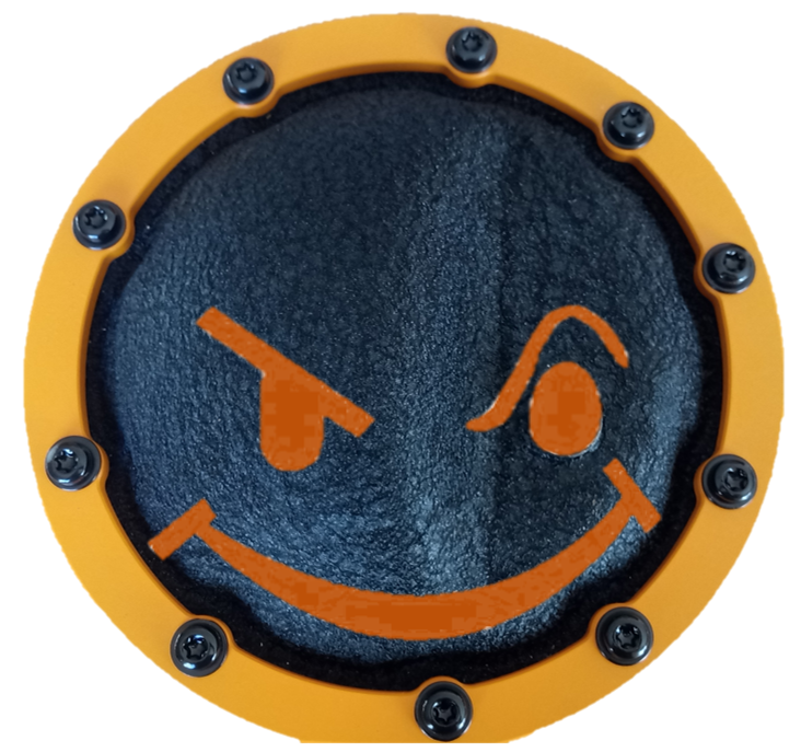

Exilaltbier hat geschrieben: 23 Mär 2024 17:11 ....jetzt noch einen orange glänzenden 2mm One4all von Molotow und damit dein Signé quer ùber den Deckel und dein Diff ist perfekt!
Darüber muss ich nochmal nachdenken... Oder mit dem 15mm ein paar fette Lettern?
Keine Ahnung. Da fehlt mit tatsächlich noch die Inspiration. Kommt vielleicht noch... :D
Oder ganz anders?
Oder er bleibt so wie er ist...
