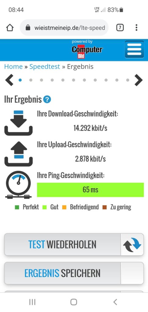

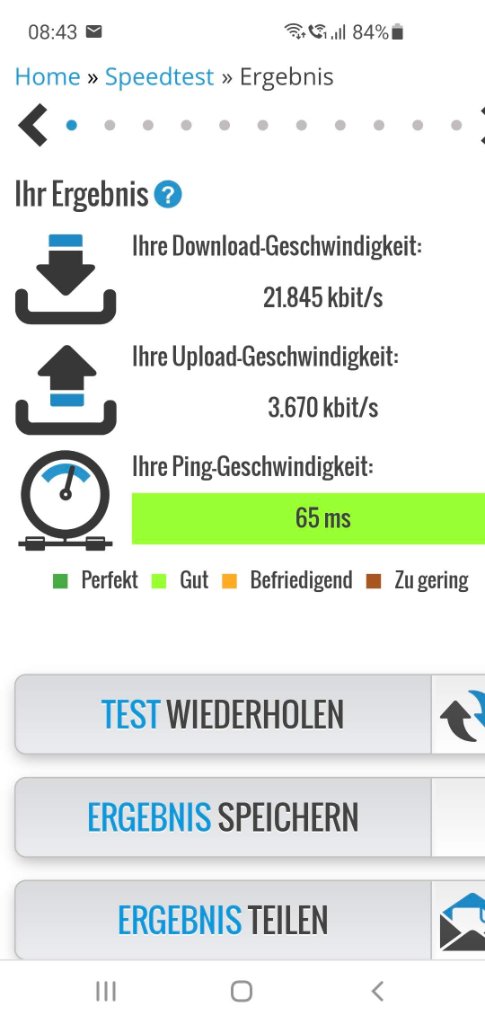

So, der erste Test im Vergleich Hotspot übers Handy im Wagen vs. WLan Router mit LTE Dachantenne. Getestet an ein paar "Stellplätze" in meiner näheren Umgebung, von absoluter Pampa bis Stadt. Das Ergebnis ist recht eindeutig, der Zugewinn der Verbindungsstabilität und Geschwindigkeit absolut merkbar.
Während das Handy als Hotspot im Wageninneren (also recht abgeschirmt) bei schwachem Netz schon die Verbindung verliert (selbst wenn der Speedtest noch brauchbare Ergebnisse anzeigt), läuft die Verbindung über Dachantenne und Router sehr stabil und spürbar schneller. Getestet u.a. am "Lebendobjekt" Videokonferenz über MS Teams mit einem Notebook.
Stellvertretend hier mal das Verhältnis der Übertragunsgeschwindigkeiten bei gleichem Netzprovider (je nach Stellplatz natürlich unterschiedlich, aber im Verhältnis immer recht ähnlich). LTE Dachantenne / Router
Handy als Hotspot
Handy als Hotspot

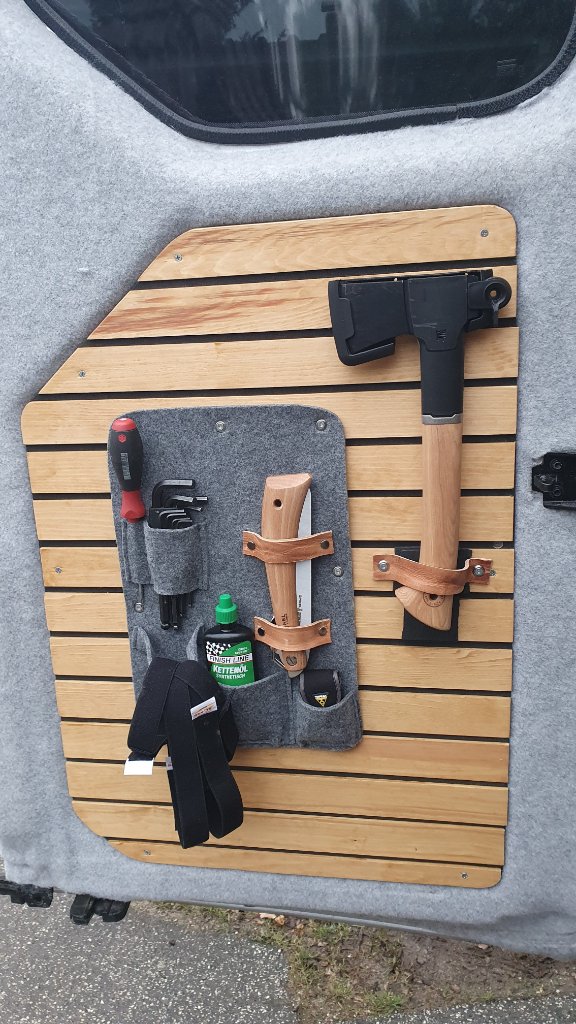

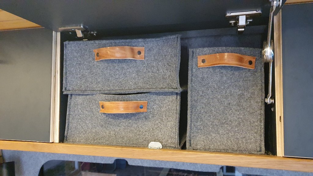

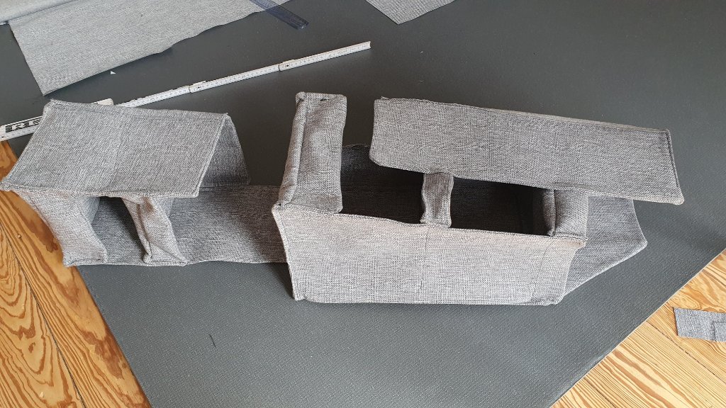

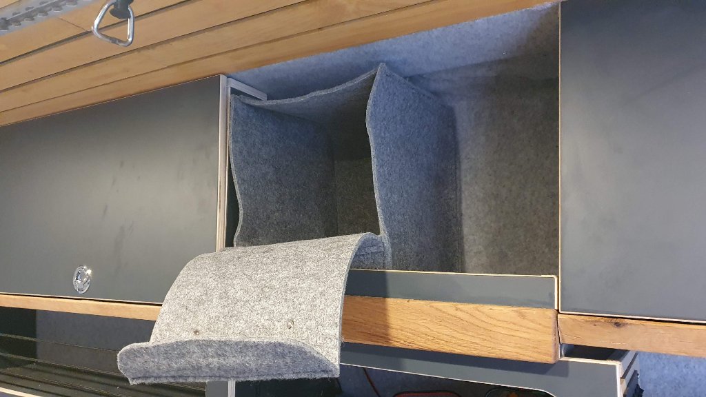

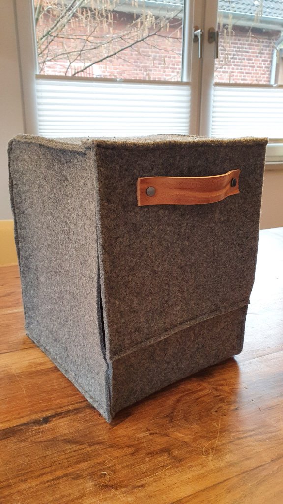

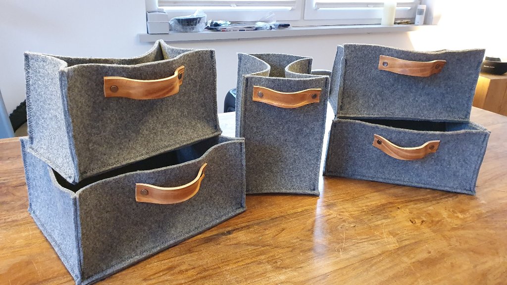

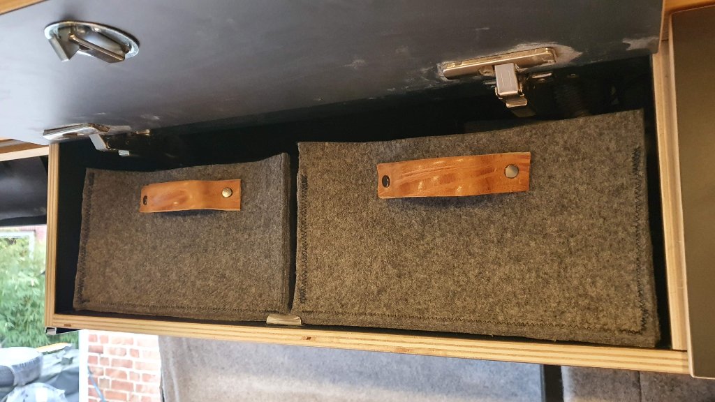

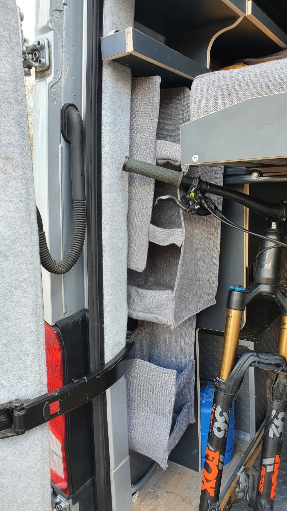

Das Nähen der Polsterbezüge hat mich zuletzt dazu ermutigt, mir für die Oberschränke doch keine fertigen Ikea-Boxen oder sonstige Utensilos zu kaufen, die dann im Zweifel sowieso nicht die ideale passenden Abmessungen aufweisen. Der ganze Kleinkram, der im Gepäck so anfällt, will ja verstaut und wiedergefunden werden. Und am besten so, dass einem bei Oberschränken der ganze Krempel nicht gleich entgegenkommt.
Daher also bei Ebay-Kleinanzeigen eine günstige Nähmaschine für unter 60 Euro erstanden, und dazu 4mm Dekofilz und Lederriemen besorgt. Mit dem Ergebnis bin ich sehr zufrieden, ich werde mir jetzt wohl noch eine größere Filztasche mit Unterteilungen zum ordentlichen und vor allem klapperfreien Verstauen von Ess-und Kochgeschirr nähen
Im leeren Zustand sind die Behälter natürlich noch nicht ganz stabil, d.h. die Seitenwände knicken etwas nach innen ein. Das Thema erledigt sich aber von selbst, sobald mit Inhalt gefüllt.

Klasse Geschäftsidee für klapperfreies Verstauen!

Du arbeitest mit zusätzlicher SIM im Router nehme ich an.Mallich hat geschrieben: 18 Mär 2021 09:47 So, der erste Test im Vergleich Hotspot übers Handy im Wagen vs. WLan Router mit LTE Dachantenne. Getestet an ein paar "Stellplätze" in meiner näheren Umgebung, von absoluter Pampa bis Stadt. Das Ergebnis ist recht eindeutig, der Zugewinn der Verbindungsstabilität und Geschwindigkeit absolut merkbar.
Stellvertretend hier mal das Verhältnis der Übertragunsgeschwindigkeiten bei gleichem Netzprovider (je nach Stellplatz natürlich unterschiedlich, aber im Verhältnis immer recht ähnlich).Screenshot_20210318-084328_Chrome.jpg
Handy als Hotspot

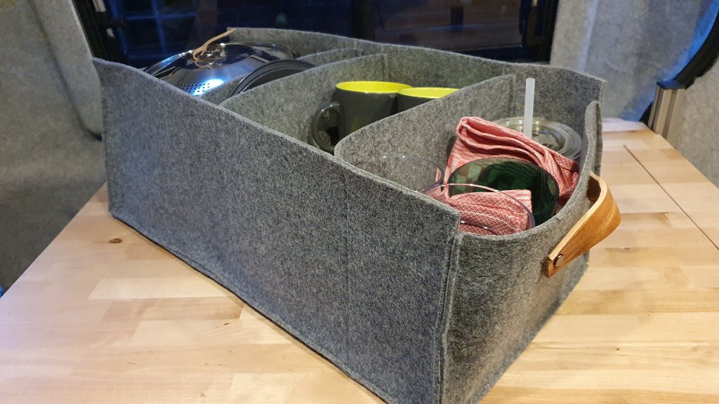

Die nächsten noch freien Winkel und Ecken im Crafter wurden in weiteren Stauraum umgewandelt.
Die "Filzschublade" wird in ein dafür entsprechendes Fach einfach eingeschoben, so dass es für den täglichen Gebrauch einfach erreichbar ist, zum Kochen/Grillen außerhalb des Fahrzeugs aber auch einfach als Ganzes herausgenommen werden kann.

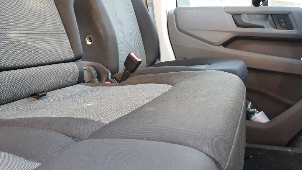

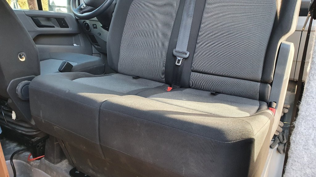

Zwischenzeitlich gibt es nun die nächste Verbesserung des Crafters. Eine Drehkonsole für die BF-Sitzbank ist verbaut. Da die Konsole ohnehin unter die Rubrik "TÜV Einzelabnahme" fällt, wurden die 6cm Erhöhung der Sitzfläche mit einer Modifizierung des Sitzgestells ausgeglichen. Die Umbauarbeiten haben in Summe einen ganzen Tag in Anspruch genommen, das Ergebnis ist aber super. Die Sitzbank ist nun ziemlich genau wieder auf der Originalhöhe und dreht dabei einwandfrei. Im Crafter II / MAN TGE Forum gibt es bei Interesse hierzu ein paar mehr Infos und Fotos.
Edit: Auf Nachfrage die Ergänzung, dass die BF-seitige Armlehne am Fahrersitz abgebaut werden musste, um die Drehung der Sitzbank zu ermöglichen. Daher das Loch an dieser Stelle. Wird noch irgendwie optisch "aufgehübscht".
