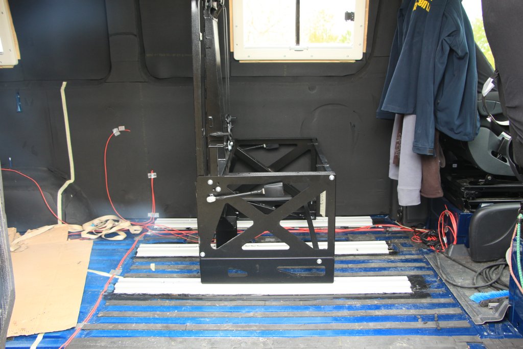

So, und jetzt zur Frage von Jens...
Ich habe da einen Gurtbock von Camping-Wittke eingebaut. Zuvor bin ich mit dem Gutachten für die Schienen, die man dazu in den Sprinter einkleben/einschrauben muss zu meinem "Tüv-Menschen" gegangen. Für den war das "eintragungfähig" und damit war es gut. Er hatte mir gesagt, dass er vom Einbau gute detailierte Fotos sehen will. Hat er aber dann bei der Prüfung zum Wohnmobil dann doch nichts sehen wollen davon. Jetzt hat "die Kiste" 4 eingetragene Sitzplätze, was allerdings auch nicht ganz billig war.
Es gibt eine große Menge "Gurtböcke" auf dem Markt. Leider gibt es für keinen ein Gutachten für den 907 (Stand 2020). Der Gurtbock von Wittke hat kein explizites Gutachten für den 907. Aber in dem Gutachten wird halt von diesen Schienen gesprochen/geschrieben und in dieser Kombination war es dann kein Problem. Aber gerade bei sowas würde ich mit dem "Tüvler" immer vorher sprechen.
