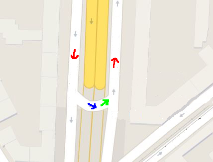

Da ich beim Kastenwagen, hinten keine seitlichen Fenster habe und öfters mal an einer stak befahrenen Straße ein U fahren muss um auf die anderen Fahrspuren zu gelangen um in entgegengesetzte Richtung fahren zu können, oder um von der ursprünglichen Fahrtrichtung aus, links abbiegen zu können.
Musste ich immer bereits auf Höhe des blauen Pfeils anhalten um den Gegenverkehr sehen zu können. Von dem Zeitpunkt ab, wo ich bei scheinbar freier Gegenspur, weiter fahre, bis ich soweit in die Gegensprur eingefahren bin, dass ich diese im rechten Rückspiegel einsehen kann, können Fahrzeuge bei normaler Fahrgeschwindigkeit herangefahren sein. Im Falle eines Unfalls wäre ich schuld, da ich links abgebogen bin. Die alternative währe, vor fahren bis zur Gegenspur (grüner Pfeil), sich vom Fahrersitz aus, bis ans Beifahrerfenster heran rüberzuverbiegen, dass ich aus dem Beifahrerfenster schräg nach hinten sehen kann. Das ist immer sehr umständlich. Desshalb habe ich heute eine Abbiegekamera eingebaut. Dazu habe ich einen Alustreifen zurecht gebogen und hinter die Verkleidung der A-Säule geklemmt. Daran habe ich die Halterung der Kamera geklebt. (Das Alu werde ich noch schwarz streichen) Jetzt kann ich am schon vorhandenen Rückfahrmonitor auch schräg nach hinten sehen. Jetzt warte ich nur noch auf meinen neuen Monitor (leider schon seit zwei Wochen), damit ich mehrere Kameras gleichzeitig anzeigen kann.
Gruß, Peter
Gruß, Peter

Klar hab ich einen Weitwinkelspiegel. Den hab ich so eigestellt, dass ich den toten Winkel nahe beim Fahrzeug sehen kann. Da halten sich machmal doofe Radfahrer auf. Für meine Abbiegesituation, praktisch einen Spitzkehre in eine stark befahrene Straße (150.000 Fahrzeuge täglich, A8 z.B. nur 90.000) reicht der Weitwinkelspiegel nicht aus.
Ich habe auch schon genug andere Kastenwagen und Lkw beobachtet wie die an dieser Stelle abbiegen. Die halten in der mitte (blauer Pfeil) und biegen dann mehr oder weniger im Blindflug ab. Dabei konnte ich auch schon einen Unfall beobachten. Sehr oft hört man dort die Reifen von Fahrzeuge quitschen, welche eine Notbremsung hinlegen. Eingendlich gehört an diese Stelle eine Lichtzeichenanlage.
Gruß, Peter
Gruß, Peter

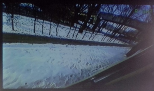

wenn die Scheiben außen nass sind gehe ich sowieso mit einer Gummilippe drüber bevor ich losfahre. Wenn sie gefroren sind kratze ich sie sowieso frei. Innen beschlagen sind sie so gut wie nie und wenn , macht die Heizung sie schnell frei.
Am Spiegel hab ich die Kamera mit Klebeband getestet. Selbst wenn ich sie mit Heizdraht eisfrei halten würde, würden sie dreckig werden und das Bild durch Wassertropfen nicht optimal. Ich hatte mir auch schon überlegt, die Kamera hinter das Spiegelglas zu bauen und dazu die Spiegelschicht auf der Rückseite des Glases etwas abzukratzen. Das würde gehen, ist aber ein riesen Aufwand.

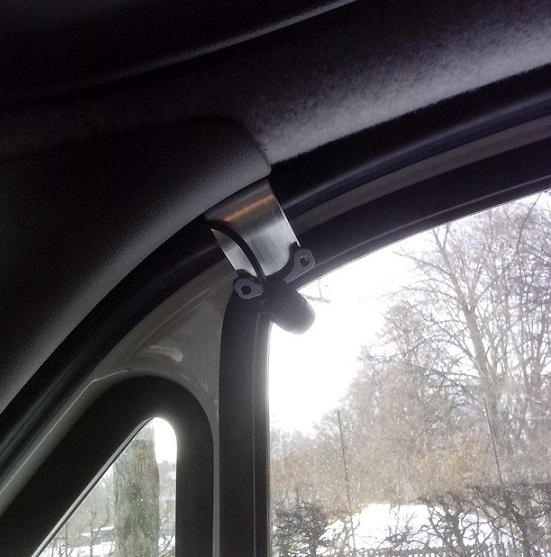

Für meinen jetzigen Einbau muss man nichts großartig zerlegen.
Ich hatte nur die Mittelleuchte ausgebaut. Das geht ohne Werkzeug. Dann habe ich einen Draht zwischen Himmel und Dichtung geschoben und diesen mit einem weiteren Draht aus der Leuchtenöffnung heraus gefischt. Am ersten Draht habe ich das Kabel festgemacht und eingezogen. Das gebogene Blech an welcher die Kamera befestigt ist klemmte ich einfach hinter die Verkleidung des A- Säule. Das Blech geht straff rein und sitz ordentlich fest. Das Kamerakabel kommt praktisch oben an der Türe raus und wurde nur hinter die Türdichtung gedrückt. Da ist genug Platz. Das Ganze dauerte keine 15 Minuten.
Falls ich das Fahrzeug mal verkaufen sollte, nehme ich die Kamera wieder mit. Sie lässt sich ja Rückstandsfrei abbauen. Wäre sie im Spiegel eingebaut, könnte ich sie nicht mitnehmen.
Für mich überwiegen die Vorteile bei einem Inneneinbau gegenüber einem Spiegeleinbau.

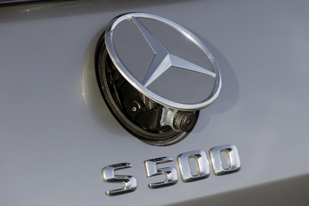

Nur mal so am Rande: im Konfigurator des neuen Vitos gibt es eine Heckkamera, die in einem kleinen Klappfach (wahrscheinlich gegen Verschmutzung) untergebracht zu sein scheint (siehe großes Bild): http://www.mercedes-benz.de/content/ger ... stems.html
Re: Abbigekamera
solche Kameras in Klappen gibt es bei vielen anderen Fahrzeugen auch, sogar im klappbaren Mercedes Stern.
