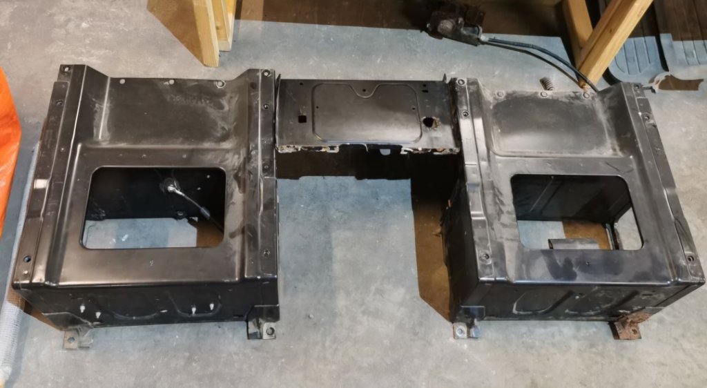

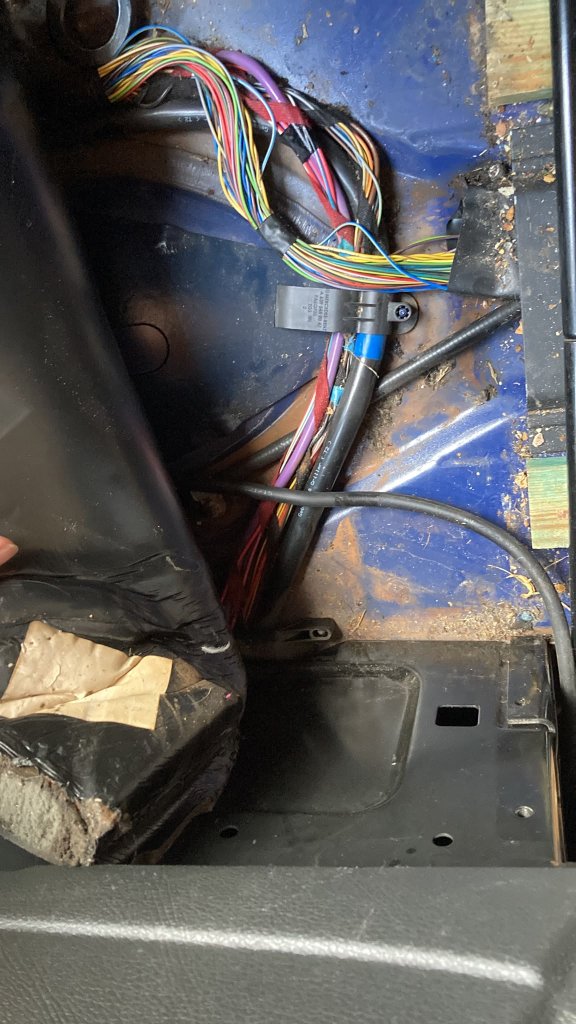

Stell doch mal ein paar Bilder von der jetzigen Situation hier ein ....sitzbanker hat geschrieben: 16 Aug 2026 23:06 Die Konsole sieht auch so aus, als ob davor ein Sitzbank verbaut wurde.

Hier sind lediglich von dem Kabelbaum und die Konsole selbst im ausgebauten Zustand.asap hat geschrieben: 17 Aug 2026 11:12Stell doch mal ein paar Bilder von der jetzigen Situation hier ein ....sitzbanker hat geschrieben: 16 Aug 2026 23:06 Die Konsole sieht auch so aus, als ob davor ein Sitzbank verbaut wurde.

Was willst du mir der Vito/ Viano Doppelbeifahrer Konsole im Sprinter?
Entweder hast du die falsche Konsole gekauft oder bist hier im falschen Forum
