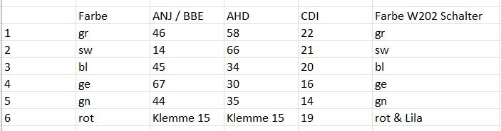

Ich habe den GRA Schalter des W202 nun auch erfolgreich im LT35 mit BBE Motor eingebaut und selber freigeschaltet.
Besonders hat mir dabei folgende Tabelle aus einem anderen Topic geholfen, die ich um 2 Spalten ergänzt habe. Beim BBE gehen vom Schalter 5 Kabel an das Motorsteuergerät, wobei die leeren Pins bereits im Stecker des Steuergeräts steckten. Diese musste ich nur ausklingen, auf die neu gelgten Kabel Crimpen und wieder einstecken.
Codiert habe ich das Ganze mit der 80€ Lösung, die ich in dem Topic "Lt diagnose... Fehlercode auslesen... wer weiss wie?" beschrieben habe (Post 56)
(Ich darf hier keine Links posten.)
GRA Pins
GRA Pins
Ich habe selber ewig nach Informationen gesucht und hoffe, dass diese Infos irgendwem weiterhelfen. Der Einbau und die Freischaltung ist recht fix gemacht und entspannt an einem Nachmittag möglich. Wichtig ist nur, dass man eine passende Crimpzange hat.

Oliam hat geschrieben: 16 Feb 2025 11:03 Ich habe den GRA Schalter des W202 nun auch erfolgreich im LT35 mit BBE Motor eingebaut und selber freigeschaltet.
Jetzt muss sich leide noch mal nachfragen.
Ich habe mir auch bei Ali das Auslesegerät geholt. Da waren zwei CDs dabei, Delphi und Autocom. Mit dem Delphi konnte ich mich verbinden und z.B. Fehlercodes auslesen und löschen, aber wie kann ich damit den Tempomat kodieren??
Markus 8)

MBj1703 hat geschrieben: 23 Feb 2025 14:56
es gibt bei Dephi einen Bereich der "OBD Funktionen" oderso heißt. Hier werden einem alle Möglichkeiten in einem Strukturbaum aufgelistet. Bei "Tempomat aktivieren" einfach mit einem Rechtsklick draufklicken und einschalten.
