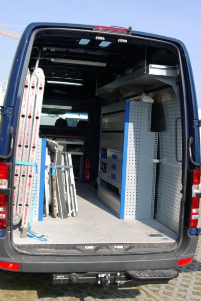

Ich glaube, ich habe die Antwort für dich.
Die 3,5t AHK ist geschraubt,
Hier der Beweis:
http://www.sprinter-forum.de/alt/galeri ... &galerie=0
Fahrzeug: Sprinter 316 CDI
Fahrer: iltis
E-Mail:
316 CDI Euro 5 Motor, 3,5 Tonnen Anhängerkupplung mit Auftritt, Automatik-Getriebe, Standheizung Fernbedienung, Xenon, Tempomat, Klimaanlage, 4325mm Radstand ohne Überhang, Hochdach, Fenster Fest im Dach hinten, Audio 20, Sitzheizung Fahrer und Beifahrerdoppelsitzbank, Stahlblau, Bott-Fahrzeugausbau Be- und Entlüftung, Bodenplatte, Seitenverkleidung und Schränke, Trennwand mit festem Fenster, C-Schienen für Dachgepäckträger
