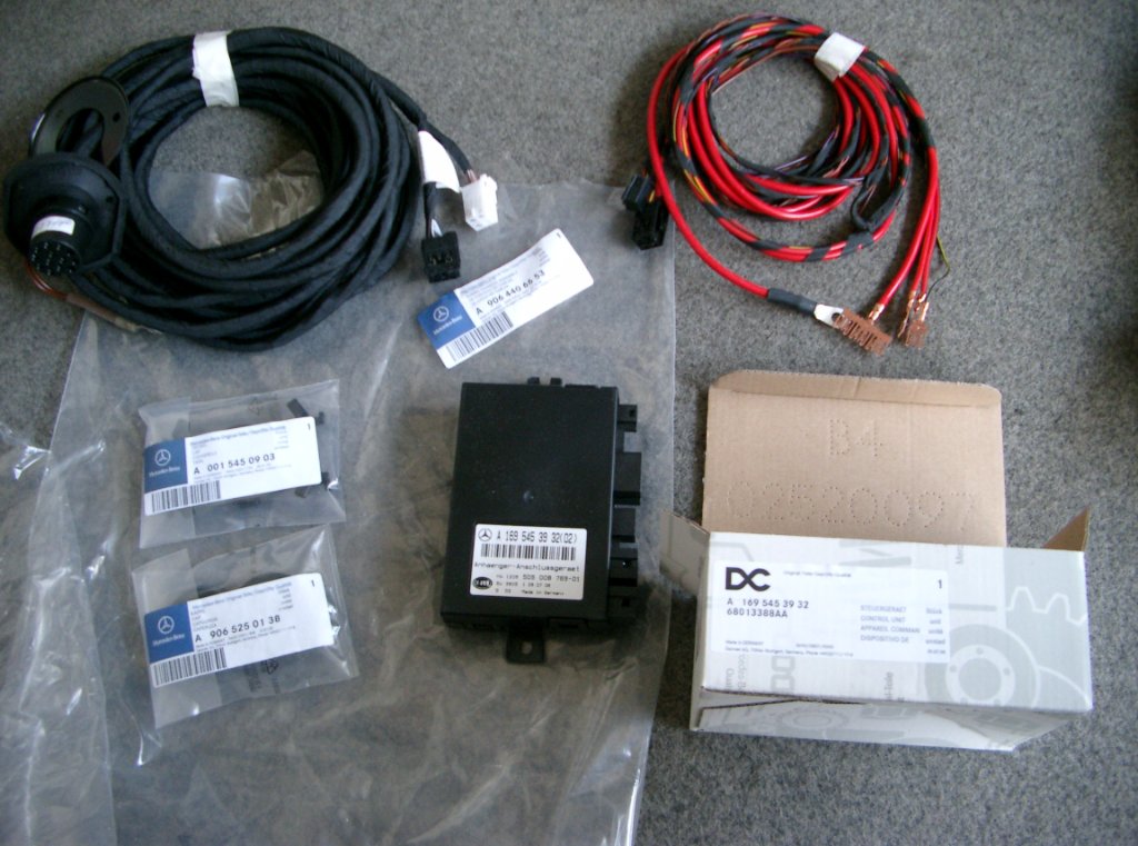

Rosi hat geschrieben: 25 Jan 2010 10:00Ich habe sowohl noch Elektroeinbausatz für Fahrzeuge mit Vorrüstung Elektrik für Anhängersteckdose (Code E57) B6 656 0612, als auch den kompletten Elektroeinbausatz für Fahrzeuge ohne Vorrüstung Elektrik für Anhängersteckdose für Kawa/Kombi B6 656 0613 mit Steuerteil etc. zu liegen bzw. im Marktplatz eingestellt.
Dieses Teil ist bei uns verbaut mit Fehlfunktion auf der Steckdose, d.h. keine Anhängerleuchte funktioniert. Gibt es irgendwo Unterlagen oder eine Anleitung zu der Steuerbox?
SprinterW906,316CDI
Beiträge: 5955
#43
mtrc hat geschrieben: 11 Nov 2024 11:21 ... Gibt es irgendwo Unterlagen oder eine Anleitung zu der Steuerbox?
Rosi hat geschrieben: 25 Jan 2010 10:00 ... Elektroeinbausatz für Fahrzeuge mit Vorrüstung Elektrik für Anhängersteckdose (Code E57) B6 656 0612
... Elektroeinbausatz für Fahrzeuge ohne Vorrüstung Elektrik für Anhängersteckdose für Kawa/Kombi B6 656 0613 mit Steuerteil etc. ...
Das war vor >14 Jahren + sogar noch länger her.
