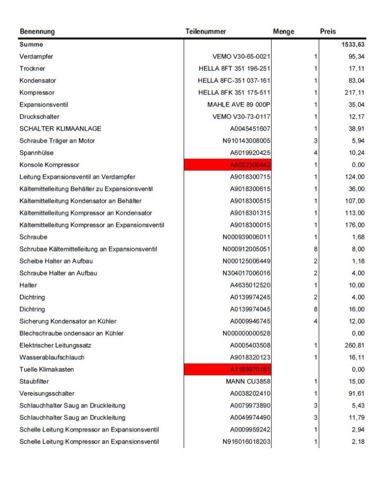

Hallo Leute,
habe an einem 1998er 212D kürzlich eine Klimaanlage nachgerüstet, wobei ich das Projekt ohne die Anleitung hier im Forum wahrscheinlich nicht angegangen wäre.
Da mir kein Schlachtfahrzeug zur Verfügung stand habe ich viel Recherche zu den MB Teilenummern betrieben und das Ergebnis wollte ich hier teilen.
Enthalten sind alle Teile, welche ich für die Nachrüstung benötigt habe.
Kompressor, Verdampfer, Kondensator, Trockner und Druckschalter wurden im Zubehör beschafft. Der Rest original MB.
Der Kompressorhalter ist nicht mehr lieferbar und wurde gebraucht aus Litauen gekauft. Ebenso die Gummitülle für den Vereisungsschutzschalter, da habe ich etwas aus dem Normteileregal genommen.
Die Klimaleitungen von und zum Kompressor sind auch nicht mehr lieferbar. In der Liste sind deshalb die Leitungen vom Facelift Modell (mit CDI Motor), die passen glücklicherweise auch in den 212D.
Vielleicht hilft die Info irgendwem mal weiter :)
Georg
