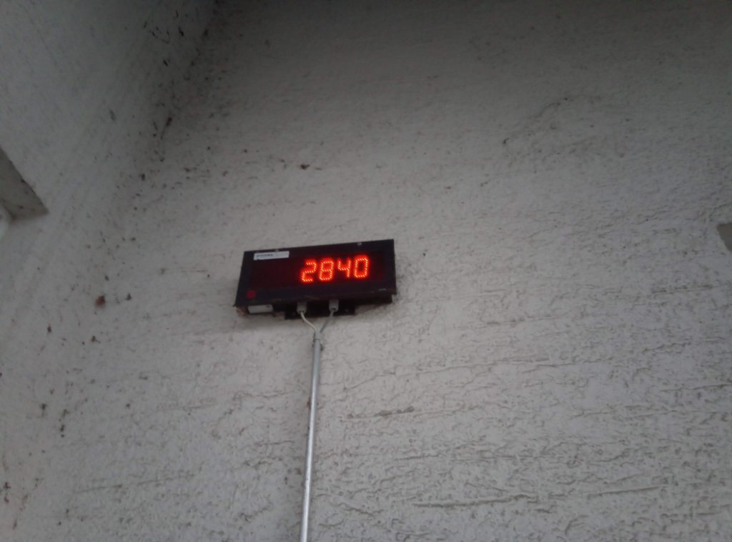

Ich hab den Sprinter auch mal gewogen, an einem alten Raiffeisenhaus.
2840kg. Im Auto war da meine Enduro (~110kg) und mein Equipment, bisschen Geraffel... Denke, das Auto wiegt leer so um die 2700 kg.

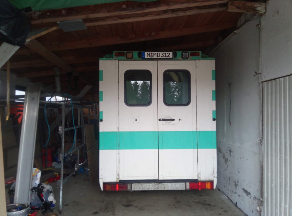

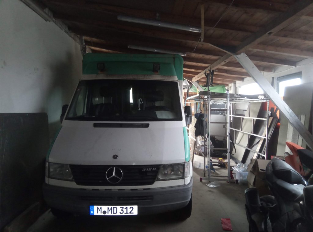

Nach einer langen Standzeit war der Sprinter jetzt bei der Werkstatt und hat einen neuen Turbo bekommen.
Beim alten konnte ich die Welle locker über 1 cm nach vorne und hinten bewegen - der hatte es definitiv hinter sich.
Jetzt steht das Teil bei mir in der Halle, füllt diese doch mehr aus als gedacht :lol:
Ich will den Wagen jetzt vorbereiten für den TÜV. Also Arbeiten erledigen, die ich nicht die Werkstatt machen lassen will weil ich sie auch machen kann....
Unter anderem Scheinwerfer auf elektrische Verstellung umbauen - und sämtliche Schläuche vom Unterdrucksystem austauschen.
Hat eventuell jemand einen Vorschlag für Meterware für einen Schlauch der passt? Muss der sehr stabil sein / mit Gewebe - ist da "viel" Unterdruck drin?
Hab im Teilekatalog bisher nur vorgefertigte Stücke gefunden, wobei ich schwer davon ausgehe, dass dort dann auch nur abgelängt wird :roll:
Auch will ich den Rahmen von unten ein wenig behandeln sowie paar Roststellen an den Türen und der Seite, siehe hier:
Ich denke, um das so richtig vernünftig zu machen, müsste der alte Boden komplett raus, damit ich den Rahmen auch von allen Seiten vernünftig erwische. Jetzt will ich erstmal bisschen "pflaster drüber" machen, eventuell nur bis paar Zentimeter zum Boden hoch, damit ich nicht eventuell versiegeltes wieder aufflexen muss.
Ich hätte gern nämlich erstmal TÜV und würde das nächste Jahr mit dem Wagen bestreiten, bevor ich jetzt den Boden komplett rau reiße. Nötig wird es aber denke ich mal auf jeden Fall in mittelfristiger Zukunft...
Eventuell dann gleich im selben Rahmen auf das andere Getriebe umbauen... :wink: :D

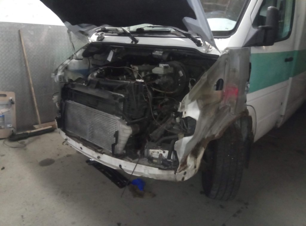

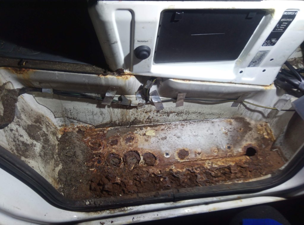

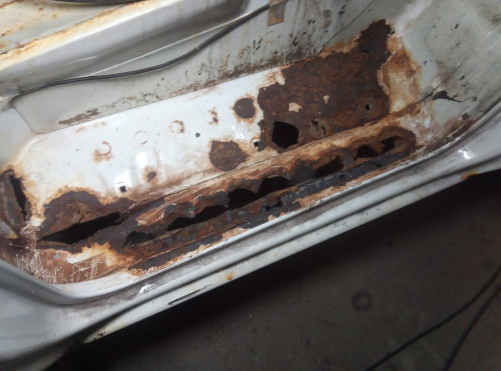

Der Wagen hatte ja leider einen Turboschaden, weil ich direkt in steiler, langer Bergfahrt an einem schattigen Plätzchen angehalten hab "damit der Wagen abkühlen kann".
Das dann im Turbo kochende Öl hat dann wohl zum Lagerschaden geführt.
Jetzt stand der Wagen seit August, seit dem wir aus dem Urlaub gekommen sind, nur rum.
Jetzt, mit neuem Turbo habe ich ihn in meine kleine Halle gestellt, weil ich ihn zum TÜV vorbereiten wollte.
"Eigentlich war der Wagen ganz ok", hieß es wo ich bei der Werkstatt war. Beim Turbotausch sollten die mal grob drüber gucken.

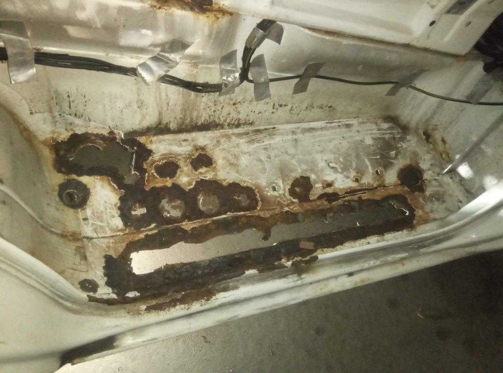

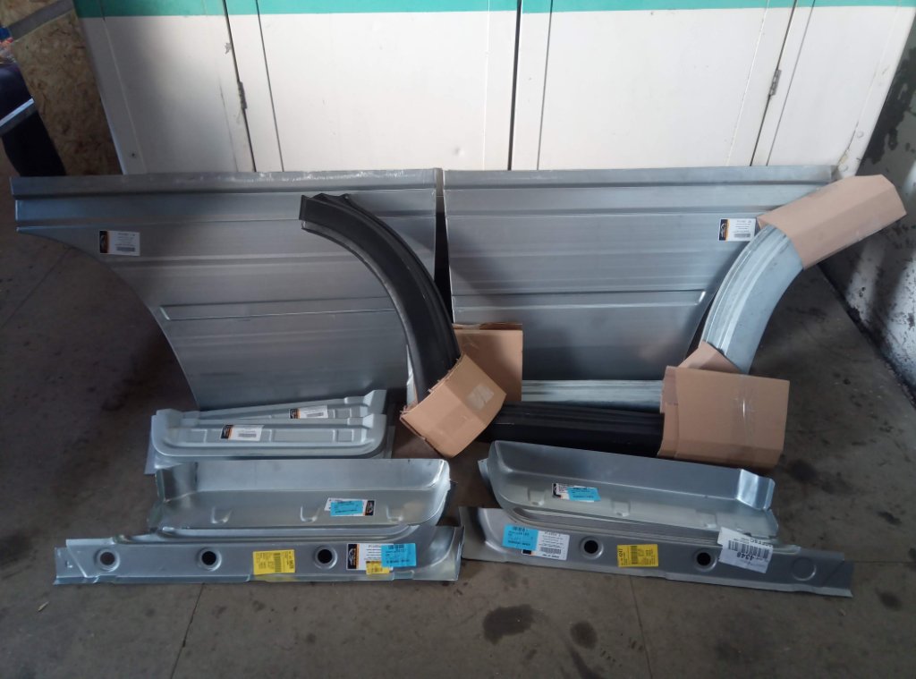

"Nur" Schweißen an den Einstiegen und Kotflügeln sowie Leuchtweitenregulierung instand setzen.

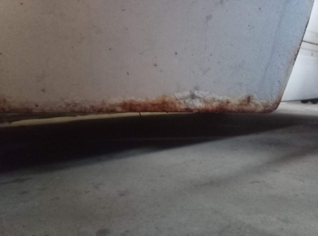

Es ist aber ein bisschen eskaliert:
Ich wollte vernünftig dran kommen, also musste Schlossträger usw raus.
Direkt am Übergang Kotflügel vorne / Radlauf (also das abschraubbare Teil zum Karosseriefesten) war eine blöde Roststelle, also wollte ich die Kotflügel demontieren. Dafür musste ich diese Halter abnehmen, die die Stoßstange halten. Da die so konstruiert wurden, dass man sie nicht zerstörungsfrei demontieren kann, dachte ich mir - muss es sich auch lohnen.
Als ich die Einsteige/Plastikteile abgenommen habe, hatte ich direkt wunderschöne Substanz zu sehen:
Nach ein bisschen hämmern, Unterbodenschutz (Gummi?!) abschneiden und so weiter dann das "richtige" Ausmaß:
Glücklicherweise habe ich bereits die kompletten Einstiegswannen sowie Radlauf/Einstieg unten/außen komplett als Reparaturbleche da.
Soll sich die Werkstatt drum kümmern, schweißen kann ich eh nicht :lol:

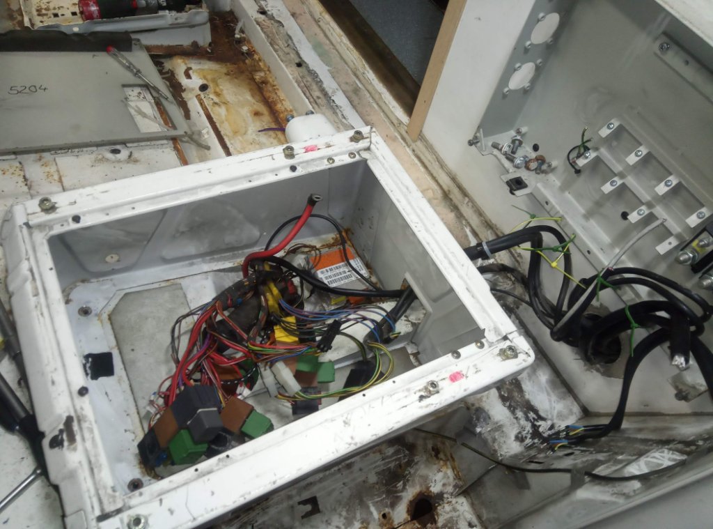

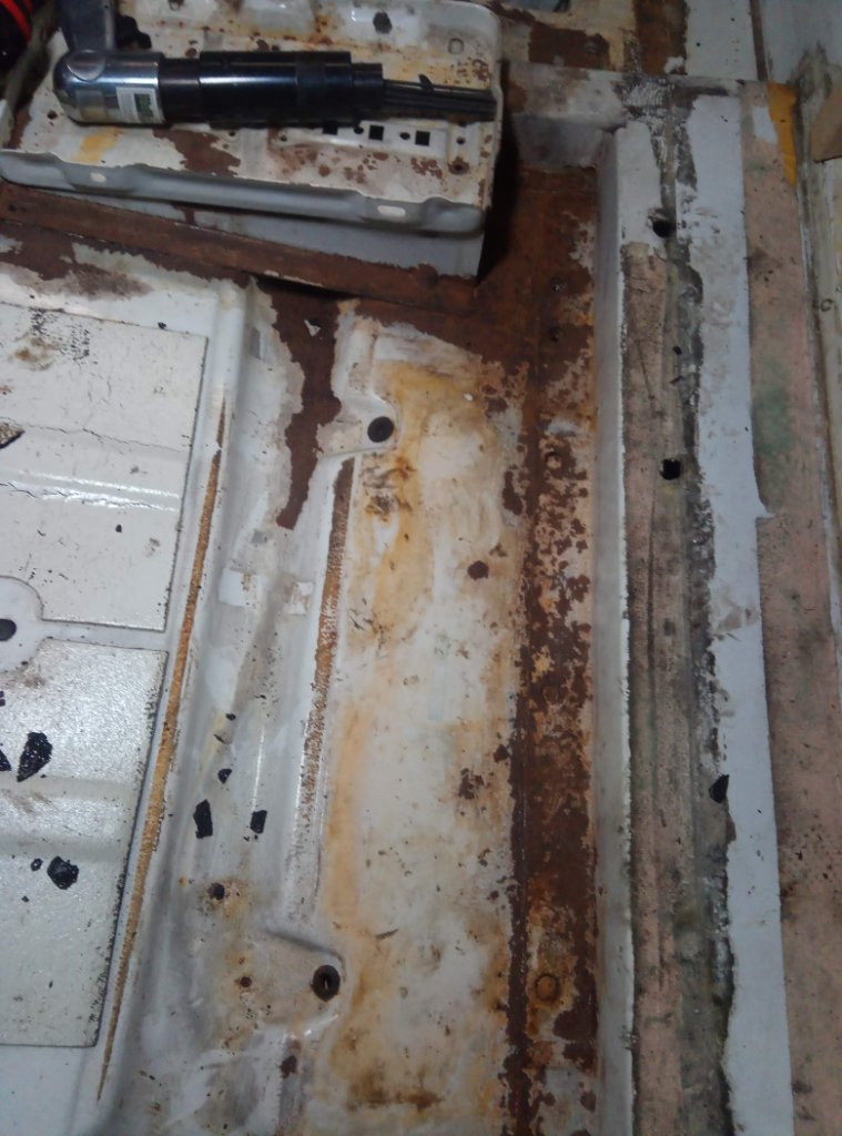

Wo ich so an den Einsteigen zu Gange war, hab ich gesehen dass auch bei den Sitzkonsolen ein wenig Rost ist.
...also Sitze raus und Beifahrerkonsole ab.
Und Bodenmatte, Verkleidung etc...

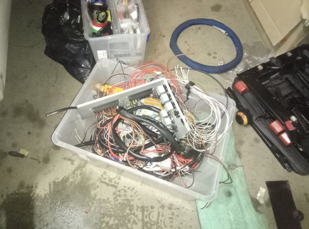

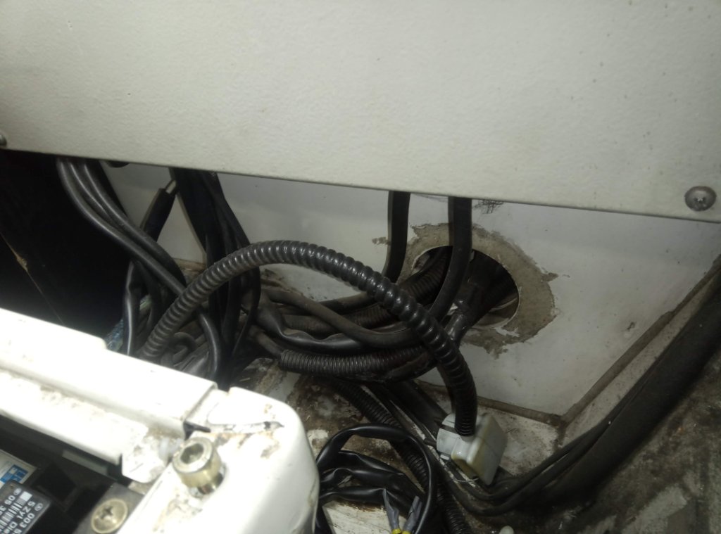

Jetzt hab ich noch den absoluten Endgegner vor mir, das ganze Kabelzeug vom RTW Aufbau :(
Wie viele Kabel da in den Aufbau hinten rein gehen, unglaublich. Am liebsten würde ich alles raus reißen.
Aber jetzt gerade hab ich so eine schöne Schaltung für Arbeitsscheiwnerfer vorne/hinten. An den Schalter für hinten ist die Rückfahrkamera angeschlossen, vorne soll eine LED Lightbar hin. Schaltung/Kabel funktionieren und haben auch Saft, hab ich bereits getestet...

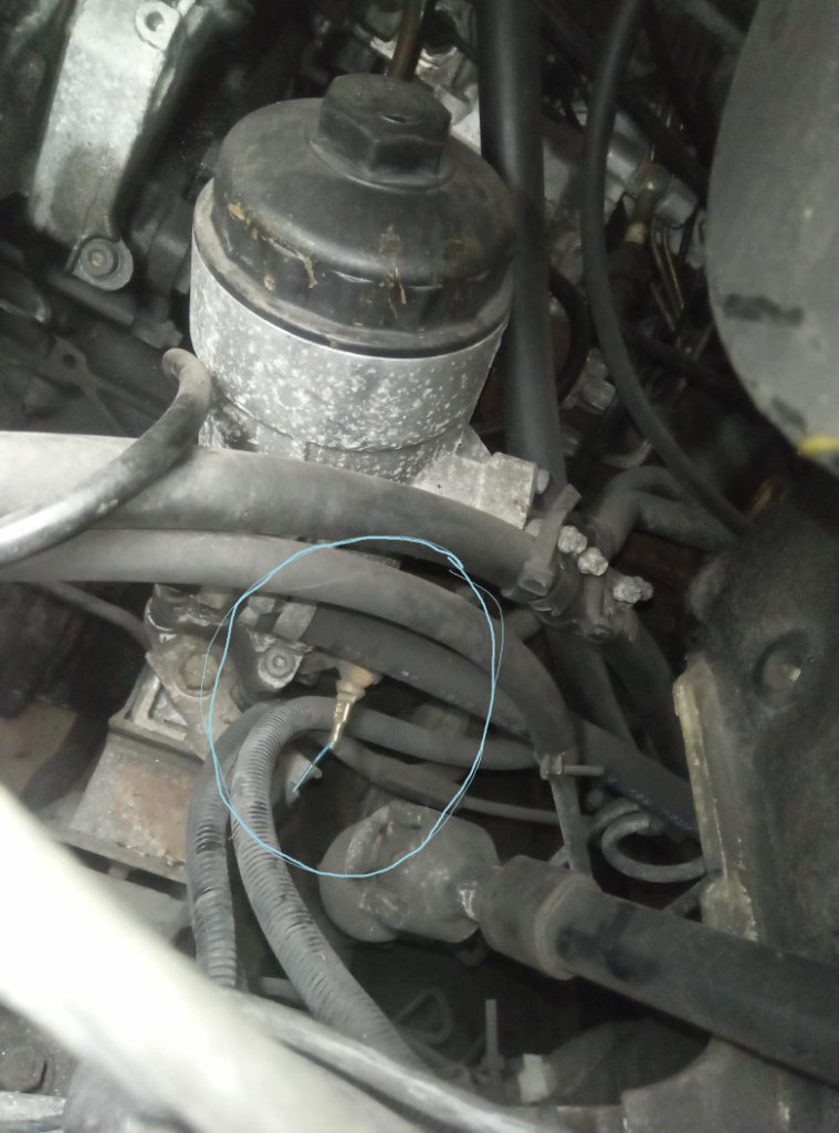

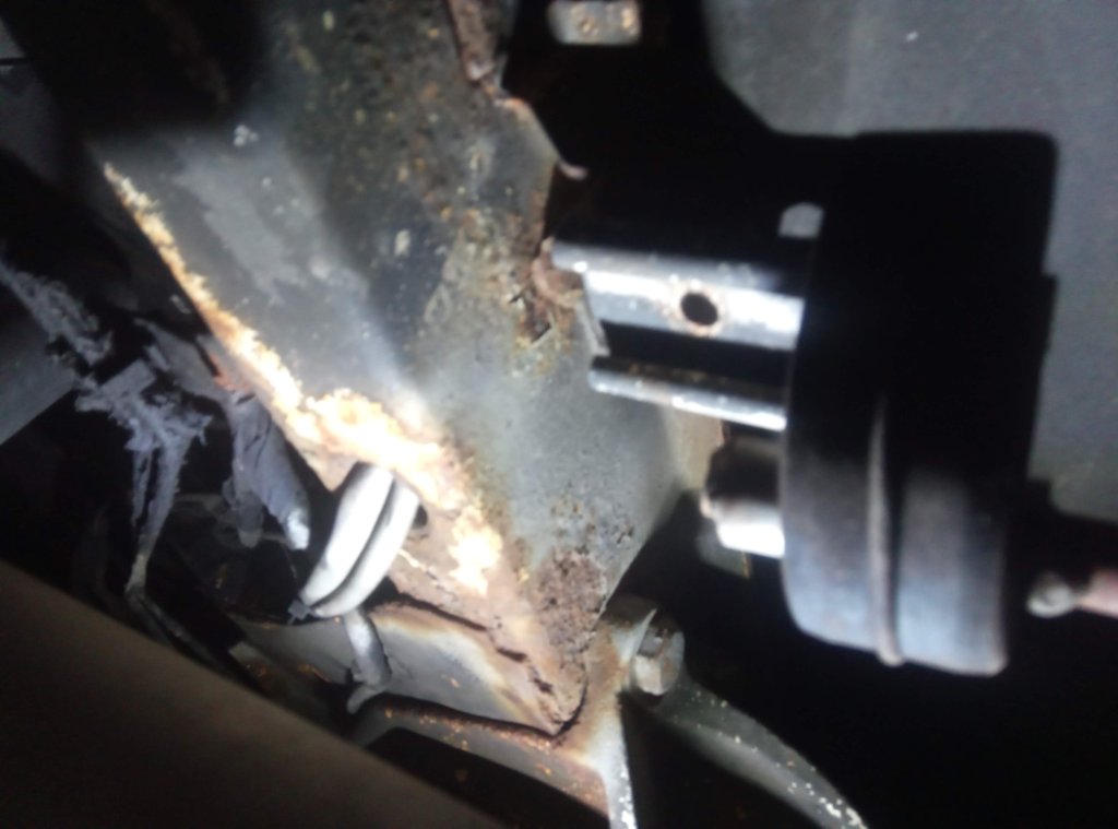

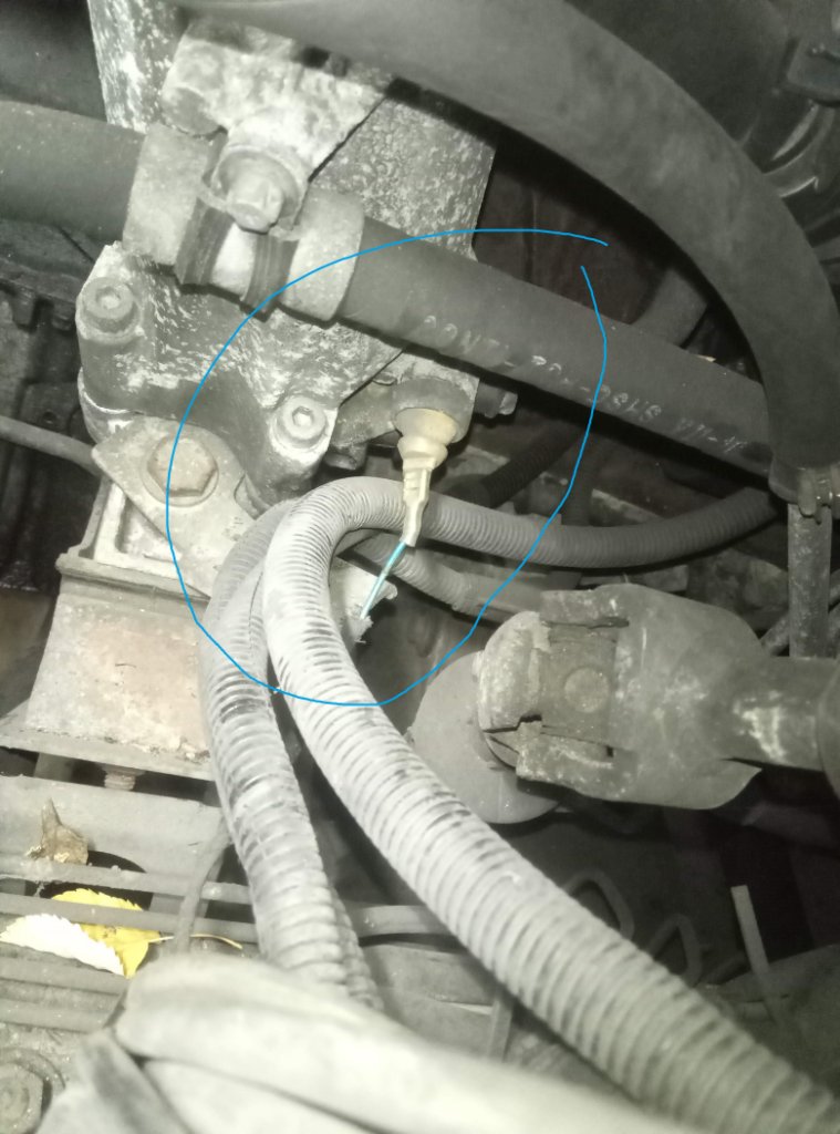

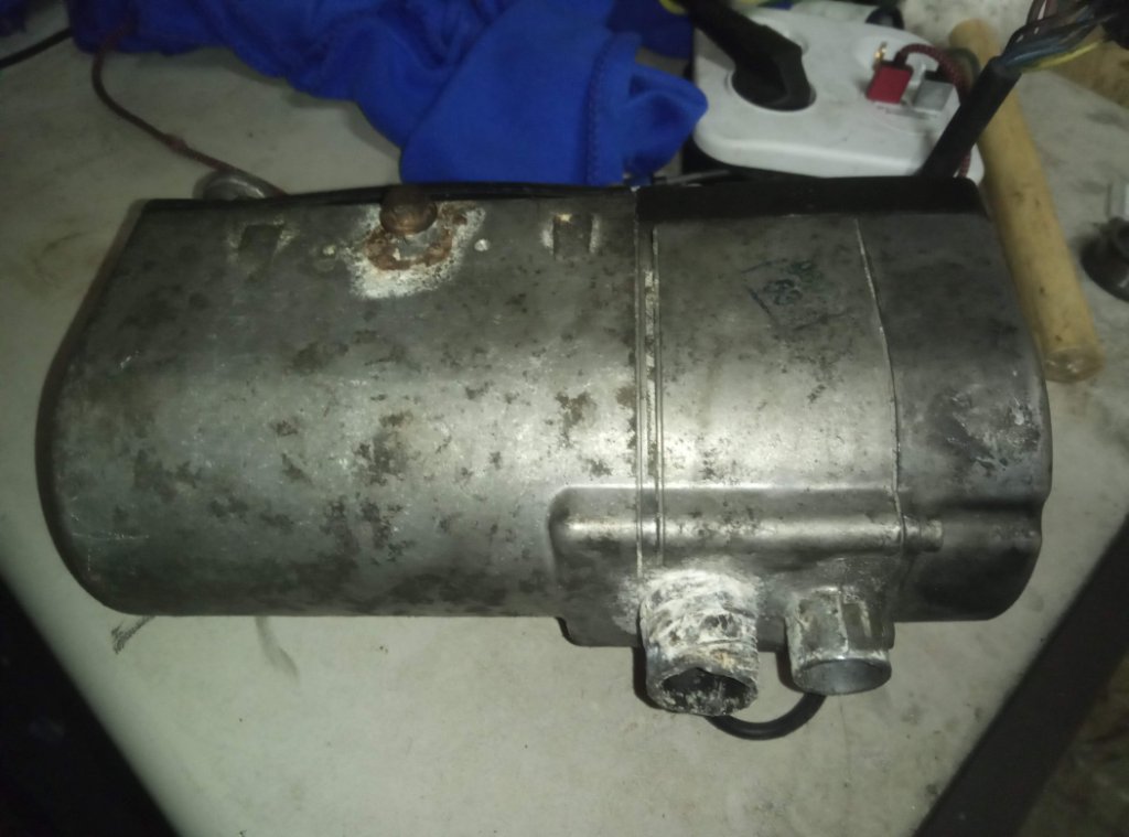

Habe, als ich paar graue Kabel vom RTW Aufbau, die am Motor vorbei irgendwo nach hinten gehen, ein loses Kabel gefunden, und den passenden Sensor.
Hab mal zwei Fotos gemacht und markiert:
Was für ein Sensor ist das? Das Auto lief wohl auch ohne ihn. Was kann der? Was soll der Wagen jetzt vielleicht anders machen? :lol:

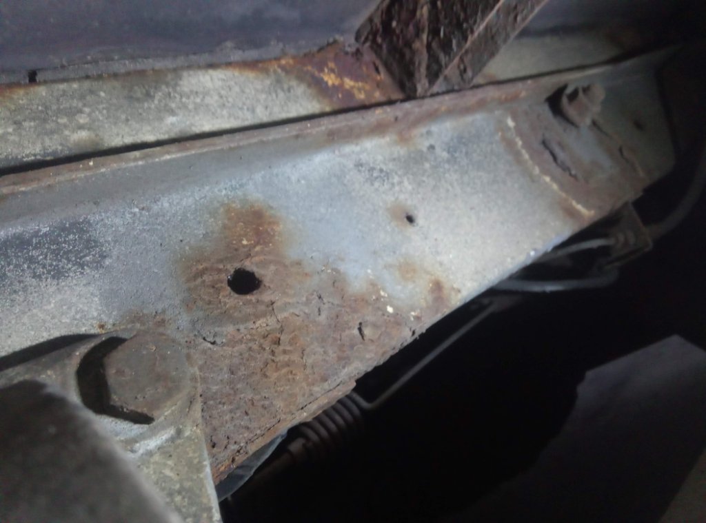

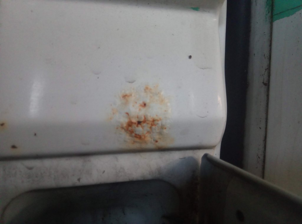

Es gilt jetzt also erstmal ordentlich Rost weg machen, Owatrol drauf, irgendeine Farbe drüber pinseln...
Irgendwann muss ich die Kiste mal so richtig komplett zerlegen, mit Motor raus und neu machen.... Wäre zumindest der Wunschgedanke, gerade aber nich so wirklich möglich.
Daher wird alles erreichbare an Rost behandelt, eventuell rüste ich beim Innenraum bisschen auf, Dämmung rein, Stoff drüber, sowas.. Und dann muss der Wagen erstmal ordentlich benutzt werden.
Ich weiß also jetzt schon, dass ich nicht alles erledigen kann was ich gerne erledigt haben wollen würde, was mich zu 100% plagen wird wenn der Wagen neuen TÜV hat und dann wieder im Einsatz ist :lol: :roll:

eigentlich ist das der Öldruckschalter/Geber für die Öldruckkontrollleuchte...
hab den bei mir gegen einen Öldruckgeber für die Öldruckanzeige mit Warnkontakt getauscht.

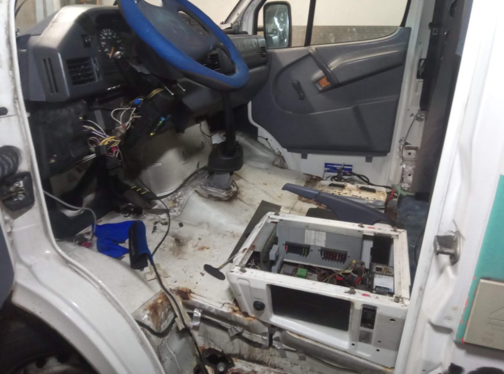

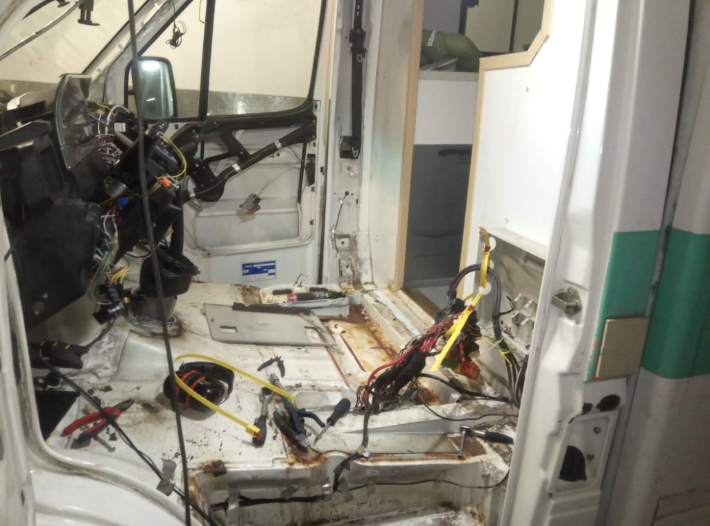

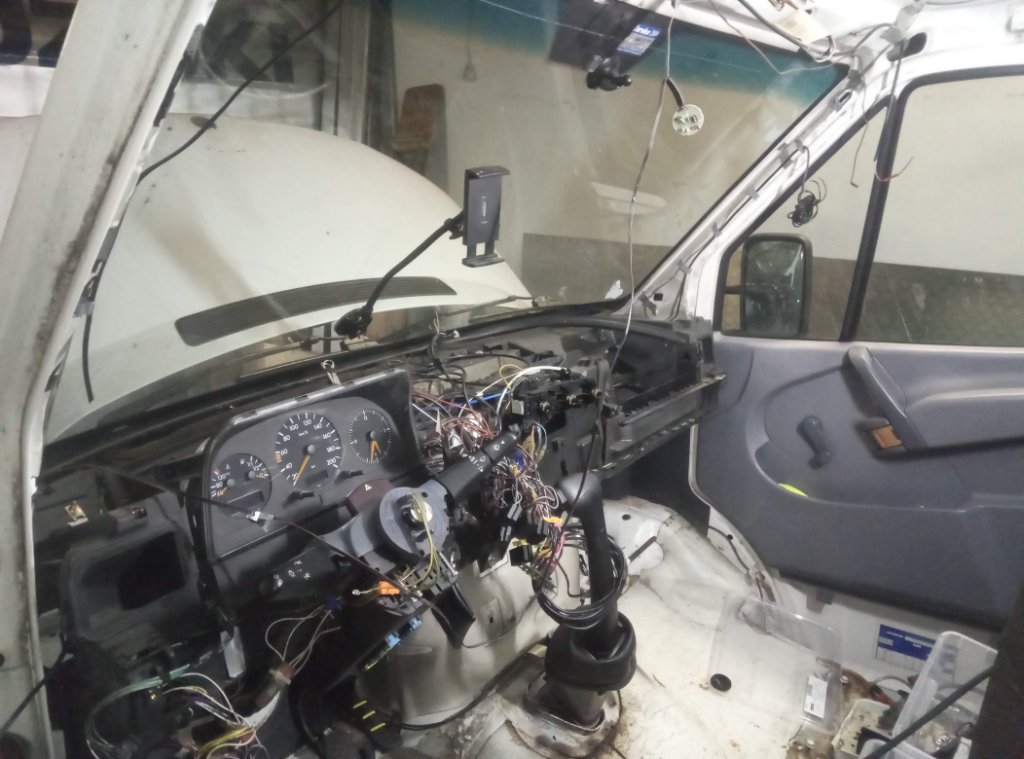

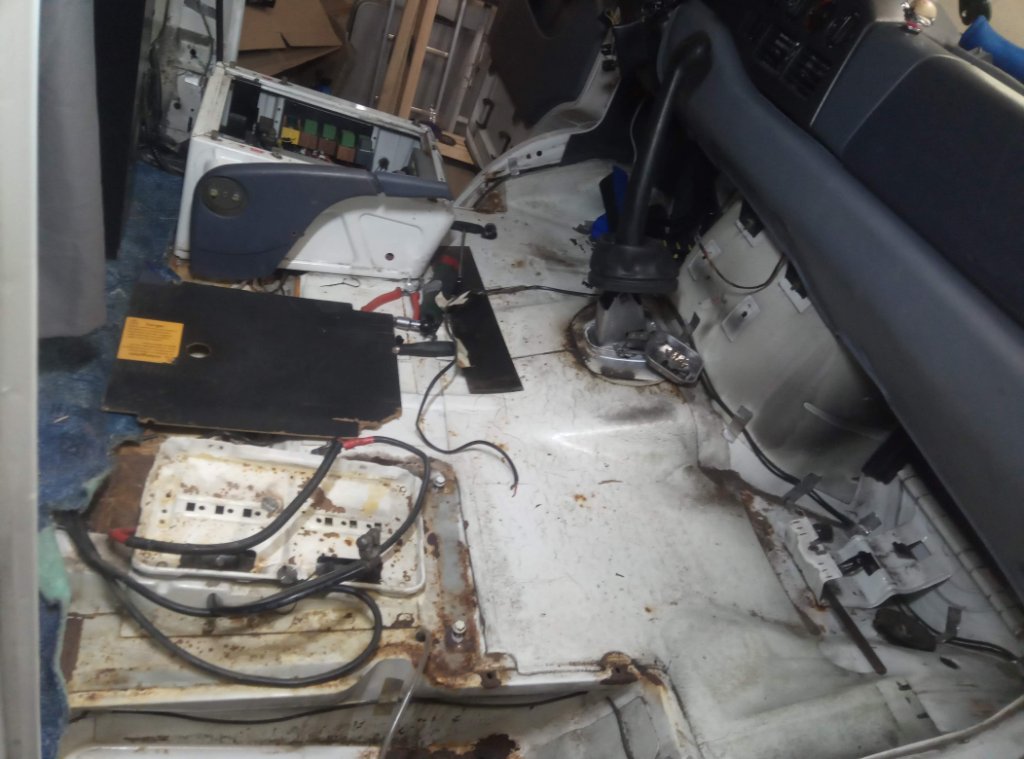

Bin weiter fleißig gewesen. Innenraum ist jetzt komplett leer:
Naja fast
...die Sachen sollen bezogen werden :D
Will noch schauen, wie ich den Rest demontiert bekomme, um ggf. Dämmung an die Spritzwand zu kleben oder so... kann ja jetzt wohl nicht mehr so viel sein was da noch ab muss.

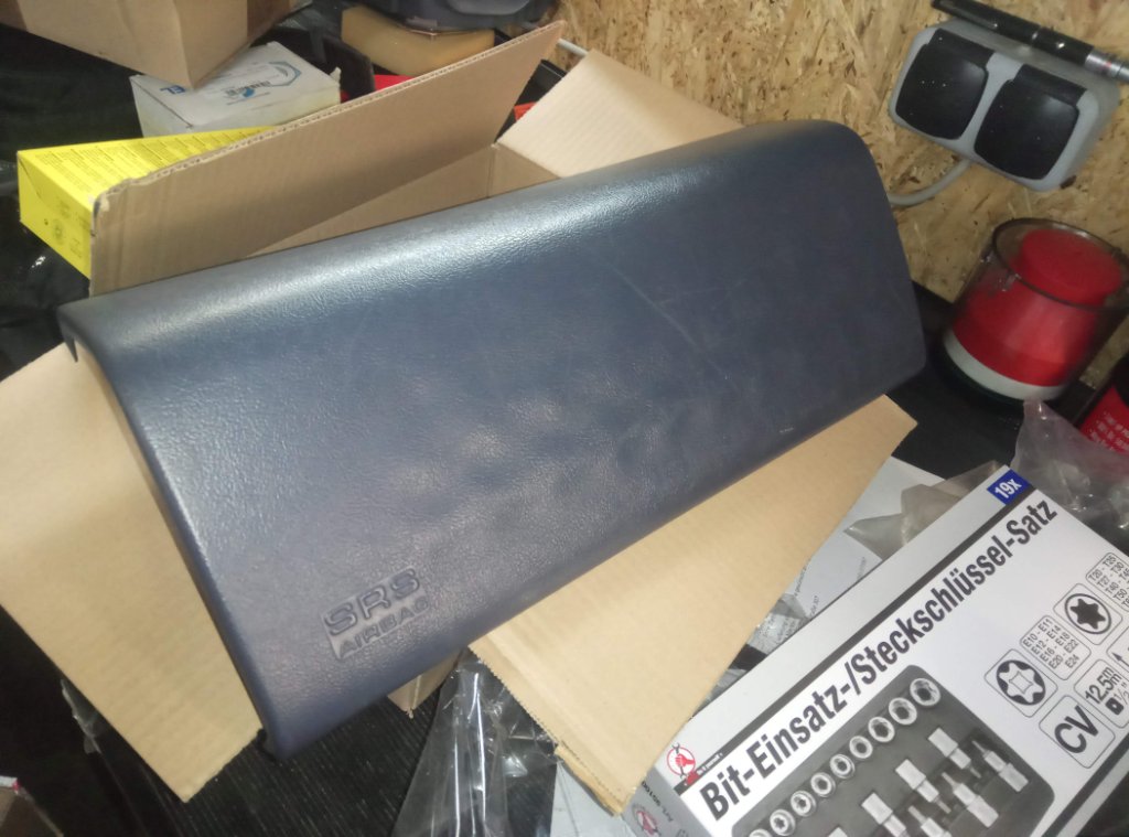

Beim Beifahrerairbag ist anscheinend das Teil, welches man sieht, so konzipiert, dass es beim Auslösen einfach in Gänze nach oben geschossen wird. Eine Metallplatte ist flächig verschweißt und die ganze Konstruktion ist mit einem dicken Gurt befestigt:
Heißt wohl also, dass man das bedenkenlos mit Stoff beziehen kann 8)
Hab einiges an Blech was am Wagen verbaut werden muss...
Da wird sich die Werkstatt freuen... :roll:

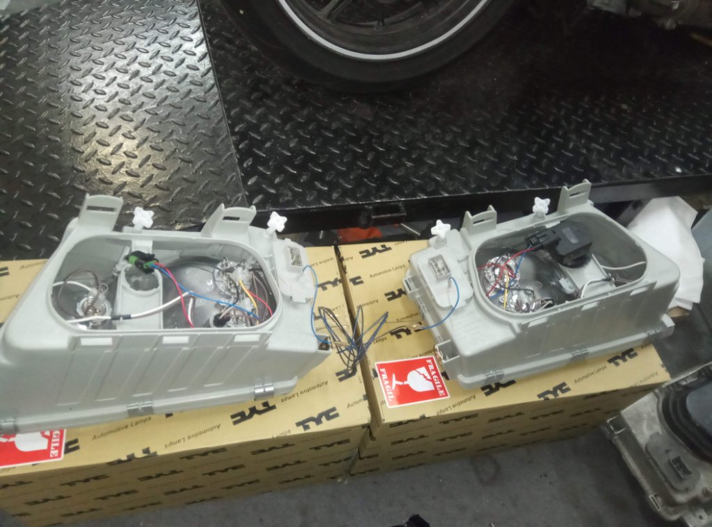

Der Umbaukit für elektrische Leuchtweitenregulierung ist ein wenig anstrengend... Habe jetzt zwei mal falsche Gewindestangen erhalten, einmal hat der Kugelkopf nicht in die Aufnahme am Reflektor gepasst weil zu groß, die "neuen" sind 1 cm zu kurz und werden nicht richtig in der Halterung gehalten... :roll: Mal sehen ob ich noch die richtigen erhalte oder ob ich eigene bauen muss....
Da ich ja keine Unterdruckschläuche mehr hab, hab ich den Durchlass benutzt, um das Kabel durch zu führen:
Das eine Kabel zum Innenraum war das schlimmste, zum einen da der Durchlass zum Innenraum eh schon total zugestopft mit Kabeln ist (mit Zusatzkabeln vom Aufbauhersteller), zum anderen ist alles nicht mehr so elastisch wie es bestimmt vor 20 Jahren mal war...

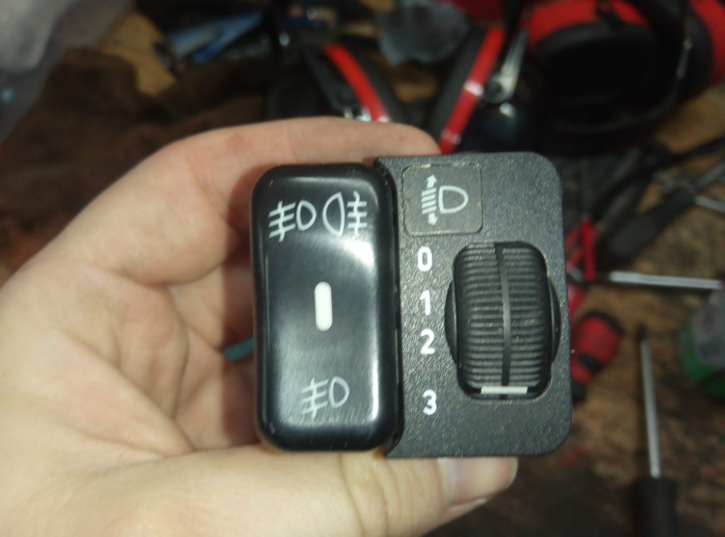

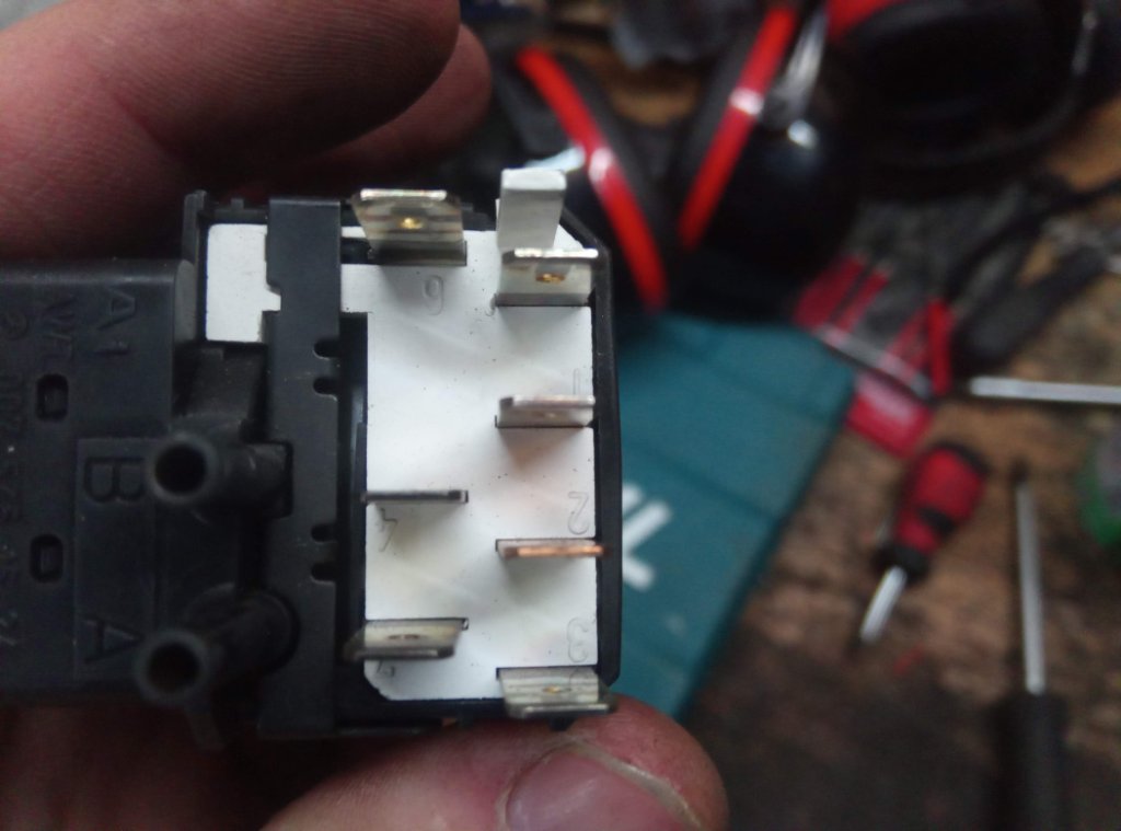

Problem: LWR auf elektrisch umbauen - in schön!
Ich habe ja die Vorbereitungen getroffen, die Leuchtweitenregulierung auf elektrisch umzubauen. Ich warte noch auf die 3. Zusendung, diesmal hoffentlich korrekter Gewindestangen für die Stellmotoren... :cry:
Ich habe allerdings noch das Problem mit dem Schalter. Es gibt einen neuen Schalter für die LWR, eh klar. Für diesen werde ich dann wohl mit dem Dremel einen größeren Platz in der Lichtschalter-Blende schaffen müssen.
Jetzt will ich aber den alten Schalter eliminieren, da ich ansonsten zwei Drehregler für die LWR hätte, was ich ja überhaupt nicht brauche und hässlich finde :roll:

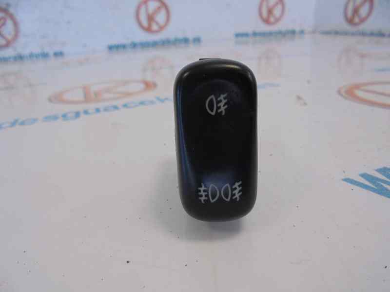

Hier mein Schalter:
Nebelscheinwerfer/-schlussleuchte und LWR sind eine Bedieneinheit.
Jetzt gibt es vom Vito einen Schalter, bei dem einfach nur der Drehregler fürs LWR fehlt:
Bei diesem sind auch die PINs auf der Rückseite die gleichen, sollte also klappen und wenigstens schonmal eine Abhilfe sein.
Ich würde aber ganz gerne einen Schalter für nur NSW haben, sodass ich den neuen Schalter für die LWR direkt daneben anordnen kann...

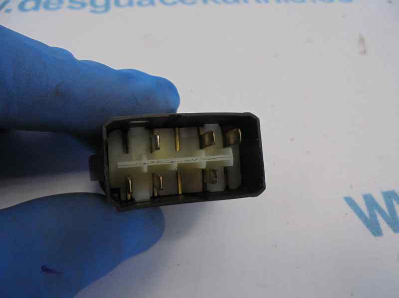

Habe da allerdings nur diesen hier gefunden:
...der hat allerdings andere Steckerbelegungen :cry:
Weiß jemand Rat, oder muss ich den Vito Stecker nehmen...?

...hab mit den Vito Stecker gekauft und werde gucken wo ich den neuen dann rein bringe.

Ich wollte beide Sitzkonsolen raus nehmen, da an der Kante Sitzkonsole/Boden Rost war und ich sonst nicht vernünftig ran kommen würde.
Um die Fahrer-Sitzkonsole raus zu nehmen, müsste ich schauen wie ich die Millionen Kabel zusammen binde..
Also habe ich mich dazu entschlossen, die ganze Elektrik irgendwann auch mal neu zu machen, und alles was vom RTW Aufbau ist, raus zu schmeißen. Der Großteil ist wohl eh fürs Blaulicht usw gewesen, die Schaltung für die Arbeitsscheinwerfer hinten, die ich für die Rückfahrkamera genutzt hatte, werde ich wohl verlieren... aber wird wohl nicht so schlimm sein das neu zu verlegen :roll:
Kabelsalat hat sich wohl auf den Mercedes-Kabelbaum reduziert:
Und eine ganze Kiste voller Kabel ist dabei angefallen:
Und das sind nur die ganzen Kabel, die in der Sitzkonsole waren sowie im Schaltkasten hinter dem Fahrersitz. Alle Kabel die hinten im Aufbau liegen sowie alles was vorne irgendwo in den Motorraum geht ist noch im Auto, da kommt noch einiges zusammen!
Habe ebenfalls meine Standheizung ausgebaut und die Wasserschläuche gebrückt, ich glaube die tut nix mehr so wie die aussieht...
Ist jetzt sehr leer vorne drin:
Habe mir einen Nadelentroster zugelegt und mal ein wenig losgelegt:
..... da jetzt einfach Rostumwandler (Brunox / Owatrol?) drauf, Farbe und fertig? Werde mal beim Korrosionsschutzdepot nachfragen...
Der Wagen steht jetzt ebenfalls auf Unterstellböcken, da ich mich an den Rahmen machen will, da der an ein paar Stellen ein bisschen blüht. Bisher habe ich nix gefunden was gerissen ist oder durchgerostet, will das aber gerne alles vorher versiegeln, bevor es soweit kommt.
Und ständig habe ich dann daran gedacht, dass ich ja realistisch nur an alles, was "seitlich" und "von unten" am Rahmen ist behandeln kann. Alles was "oben" am Rahmen ist, also zum Holzboden gerichtet, komme ich so nicht ran. Wäre also nicht so geil die Arbeit.
Den Boden wollte ich sowieso "irgendwann" mal neu machen, weil beim Ausbau der Blaulichter vergessen wurde, die dabei entstandenen Löcher zu verschließen... Siebdruckplatte also so Morsch.
Beim auf dem Boden hin und her rutschen, so unter fast 3 Tonnen auf Unterstellböcken.. Hab ich plötzlich Motivation bekommen, den Boden vielleicht doch jetzt schon raus zu nehmen und neu zu machen.
Also eine Probebohrung gemacht. Die Befürchtung war nämlich, dass die Siebdruckplatte zuerst gekommen ist, und der Aufbau dann darauf gebaut wurde. Habe ich von unten nicht sehen können durch Winkeleisen, Karosseriedichtmasse und Dreck, und von oben durch verlegten Boden.
Also Boden zurückgeschnitten und mal runter gebohrt.
Und siehe da: Holzplatte ist "im" Aufbau, kann also demontiert und ersetzt werden:
Schöne Scheiße, das heißt nämlich auch, dass ich den Einstieg hinten, Kotflügel sowie den Einstieg bei der Schiebetür (alles Alu) pulverbeschichten lassen muss. Weil muss ja vernünftig werden.
Dafür freu ich mich aber schon, den Rahmen ganzheitlich sauber zu machen dann.
Scope Creep nennt man sowas... Und aus dem "mal eben für TÜV fertig machen" wird aus versehen eine (Teil-)Restauration :lol:
