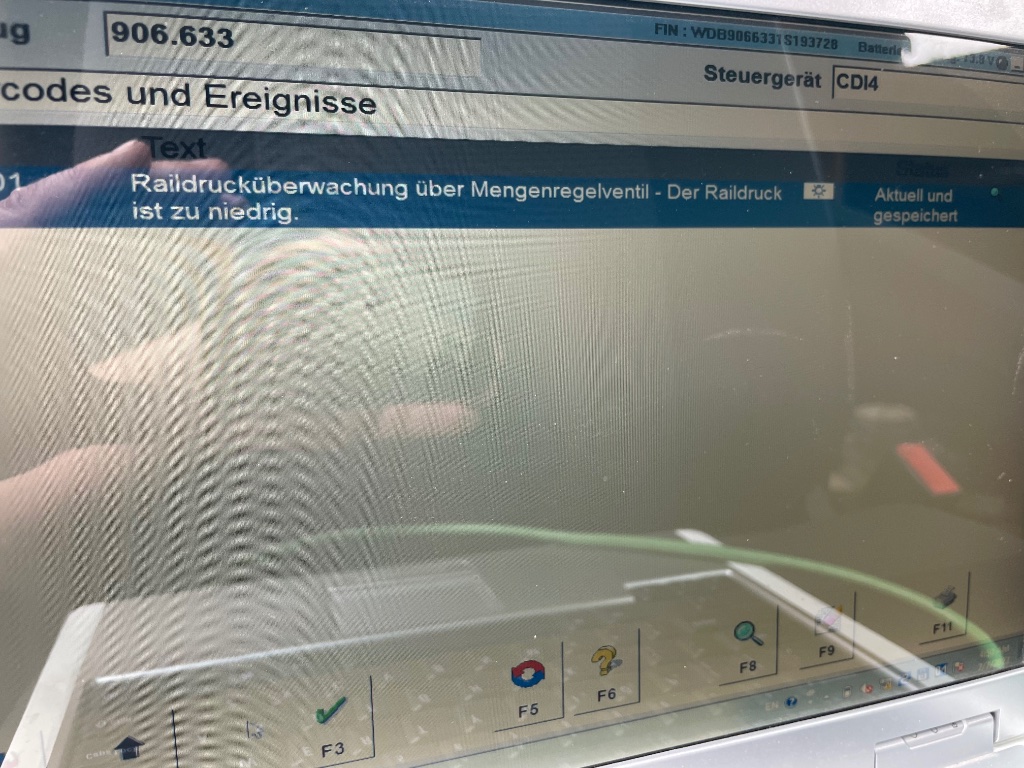

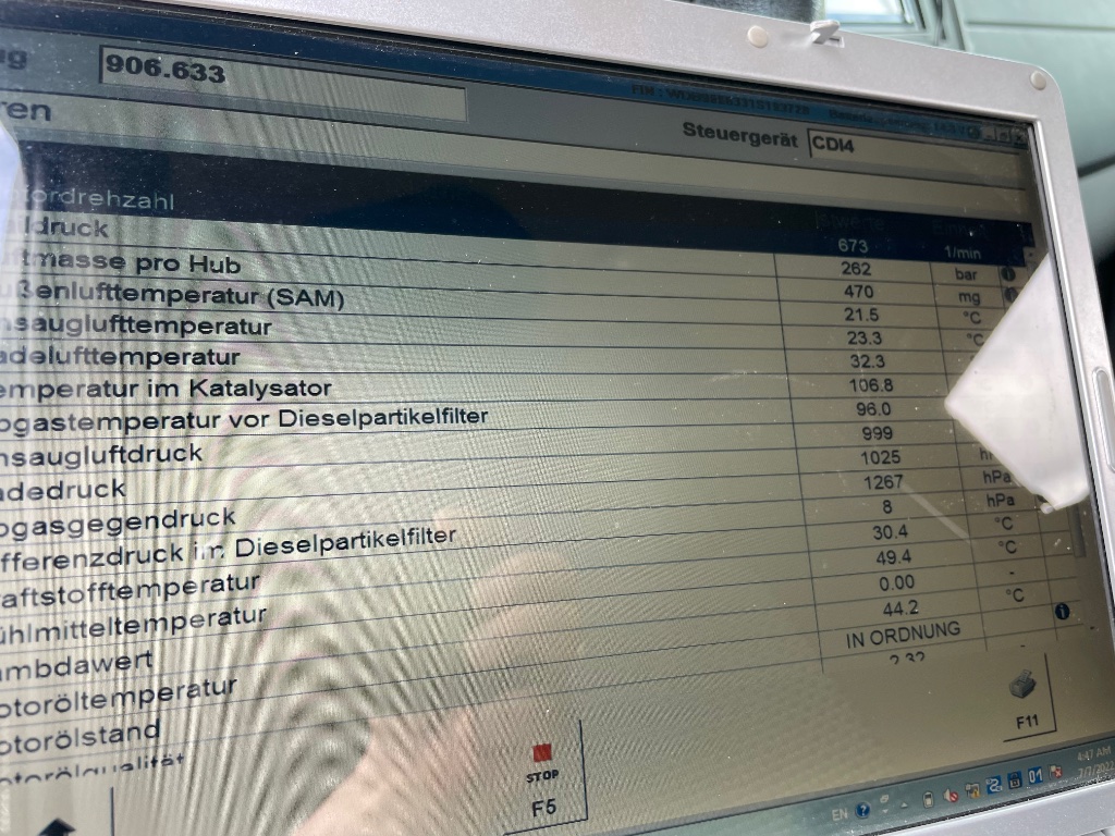

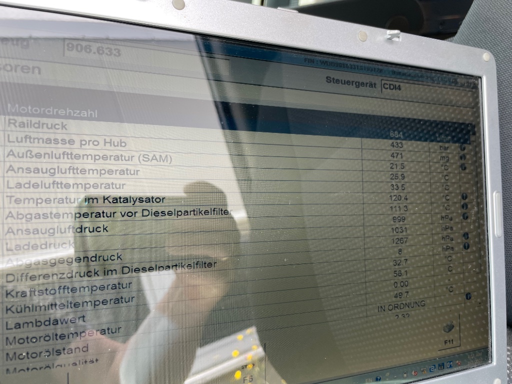

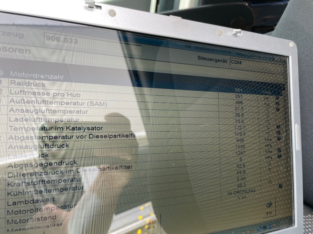

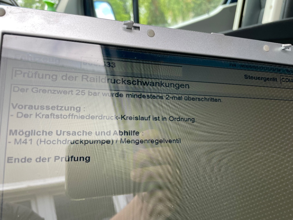

ich hab jetzt mal die Ist-Werte ausgelesen und die Pruefung der Hochdruckpumpe durchgefuehrt. Der Fall ist eindeutig. Wenn ich den Fehler lösche, dann den Istwert des Raildruckes beobachte und den Motor starte ergibt sich folgendes Bild:
Raildruck im Leerlauf MKL aus: 259 bar.
Nach ca. 30sec leuchtet die MKL und es gibt den veränderten Motorklang. Dabei erhöht sich der Raildruck auf 430-600bar.
Wenn ich den ganzen Vorgang mit der Prüfung Hochdruckpumpe überprüfe, dann wird in der geführten Pruefung, zu dem Zeitpunkt bei dem die MKL angeht, der Wert von 25 beim Mengenregelventil zweimal überschritten. Damit ist wohl das erst erneuerte Mengenregelventil defekt.
Interessant ist, dass der Fehler P2016 001 Raildruck zu niedrig anzeigt, obwohl er eindeutig zu hoch ist…Fuer die Qualität der Fotos muss ich mich entschuldigen, aber, dass war auf die schnelle gemacht;-)

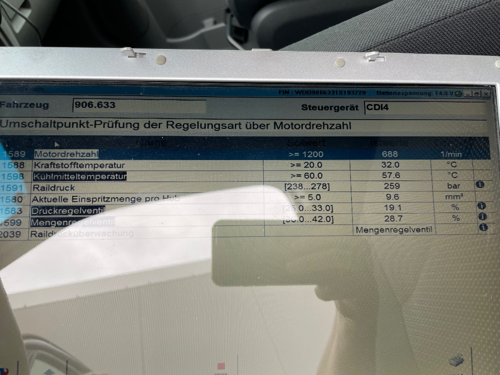

Re: w906 om642 EZ:2007 Fehler 2016 001
Wenige Sekunden nach Motorstart wechselt die Raildruckregelund vom Raidruck- auf das Mengenregelventil. Ist dieses defekt/ verschmutzt, läuft der Motor wie beschrieben und es wird die MIL eingeschaltet.
Ahaaa!
Ich hab bisher gedacht, dass der Wechsel erst bei höherem Raildruck erfolgt! Das ist fuer mich nachvollziehbar. Ich werde es also mal rausholen ( ecklige Fummelei).
Man regelt schon seit Jahren - schon beim OM646 und frühen OM642 - den Druck über die Kraftstoffmenge auch um dessen Erwärmung zu reduzieren.Don_Karlos hat geschrieben: 07 Jul 2022 20:07 Ahaaa!
Hmmm,
es hat mir keine Ruhe gelassen und ich habe das Mengenregelventil gegen ein neues getauscht. Der Fehler bleibt. Nach 30sec schaltet das Steuergerät von Druckregelung auf Mengenregelung um. Genau bei dem Umschalten kommt die MKL und das kurzzeitig andere Motorgeräusch. Dass das Mengenregelventil defekt ist schliesse ich nun aus. Das alte Ventil sah im Übrigen wie neu aus- also auch keine Dieselpestreste in dem Bereich.. Mal sehen, was das noch wird.

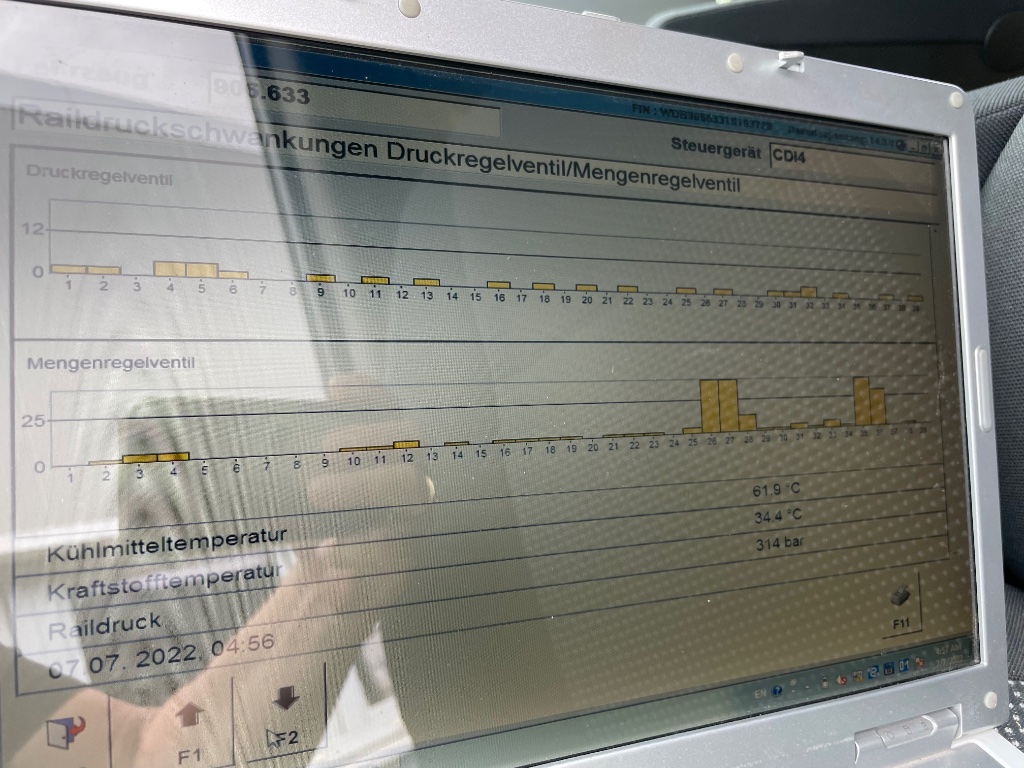

So,
wenn ich die Hochdruckregelung pruefe, dann sehe ich, das weder das Druckregel- noch das Mengenregelventil den Sollwert erreicht. Hier sind fuer DR min 25% und fuer MR min 36% als Soll vorgegeben. Erreicht werden 18,9% und 28,1%. Siehe Foto.
