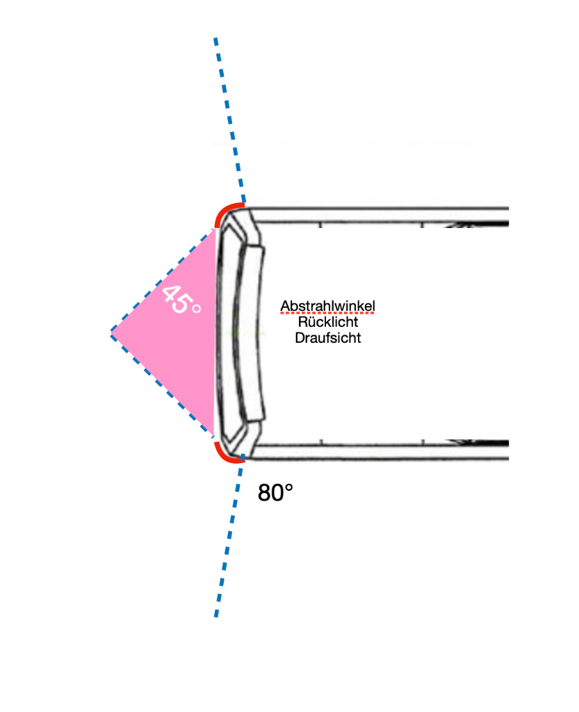

v-dulli hat völlig recht. Beim Vario hat man das große Glück, dass die Rückleuchten so tief positioniert sind und damit die Lichtaustrittsfläche nicht blockiert wird.
Da witzigerweise dieses Thema gerade überall aufploppt und ich in den letzten Tagen ziemlich viel Freestyle gesehen habe, wie man Fahrräder ans Heck dengelt, habe ich mich damit einmal auseinandergesetzt.
Es gibt nämlich dezidierte Vorschriften, wie die Rücklichter eines Fahrzeugs freizuhalten sind. Genannt wird das Lichtaustrittsfläche. Plump gesagt, man muss auch von schräg beide Rückleuchten sehen können.
Ich habe die umständlichen Gesetzestexte mal in Skizzen umgesetzt.
Daran sieht man, dass am Heck des Sprinters wegen der hohen Rückleuchten verdammt wenig geht. Es sei denn, man installiert eine sog. Wiederholungsbeleuchtung, wie man es von Kupplungsträgern kennt.
Das heißt nichts anderes, als dass man nur im pinken Dreieck etwas anbringen darf.
Ich hoffe, dass hilft Euch so erst einmal weiter.

Re: Vertikaler Radträger möglich??
Nach dem Bild glaube ich ebenfalls nicht, dass es beim Vario geht:
- Sichtbarkeit bei Schlusslichtern und Fahrtrichtungsanzeigern:
- Horizontal 45° innen bis 80° außen
- Vertikal ±15°, jedoch bei Anbauhöhe < 750 mm auch 5° nach unten
- Optional mit einer Anbauhöhe von 2.100 m auch 5° nach oben
- Sichtbarkeit bei Bremslichtern:
- Horizontal ± 45°
Gegenstände dürfen dabei hinten nicht mehr als 1,50 Meter hinausragen, es sei denn die zu fahrende Strecke beträgt nur bis zu 100 km. Die überstehende Ladung muss bei Tag mit einer roten Fahne oder bei Nacht mit einer roten Lampe mit Rückstrahler gekennzeichnet werden, wenn die standardmäßig vorgeschriebene Beleuchtung nicht verdeckt wird.
Bei mehr als 1,50 Meter bis zu 3,00 Meter muss die überstehende Ladung bei Tag mit einer roten Fahne oder bei Nacht mit einer roten Lampe mit Rückstrahler gekennzeichnet werden, wenn die standardmäßig vorgeschriebene Beleuchtung nicht verdeckt wird. Ansonsten muss ein Zusatz- Leuchtenträger mit kompletter Beleuchtung angebracht werden. Die Fahrtstrecke bei diesem Überstand ist begrenzt auf einen Radius von 50 km im Umkreis des Heimatstandorts.
Und Achtung! Im Ausland gelten andere Vorschriften und werden teilweise streng kontrolliert und bei Überschreitung scharf sanktioniert.
Ich glaube, du musst dich nochmal mit der StVZO §49a bzw. der ECE-Regelung Nr. 48 der Wirtschaftskommission der Vereinten Nationen für Europa (UN/ ECE) auseinandersetzen.. Guido QQ hat geschrieben: 16 Mai 2020 19:36Ich habe die umständlichen Gesetzestexte mal in Skizzen umgesetzt.
