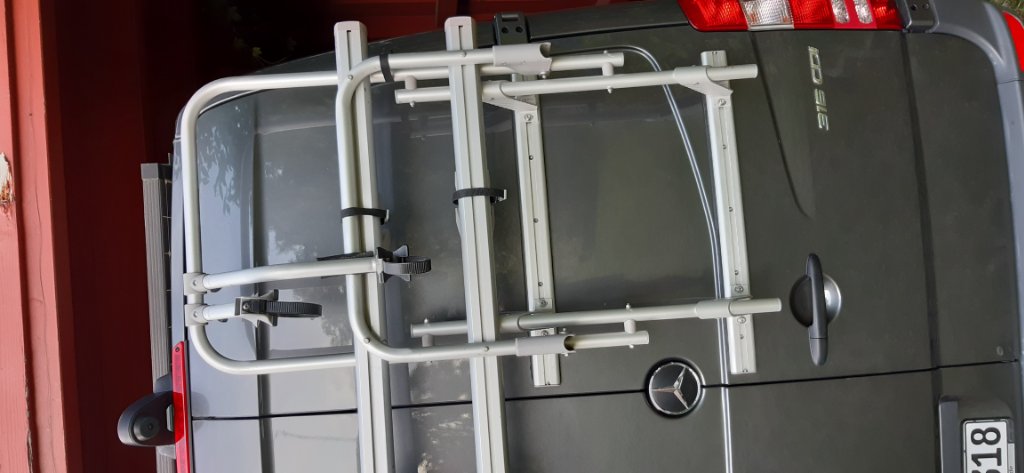

Mopedfahrer hat geschrieben: 31 Mär 2019 10:39 Hallo,
ich habe seit einiger Zeit auch den Fahrradträger von Fiamma, Modell "Carry Bike".
Schon bei der ersten Montage störte mich die Art, wie der Fahrradträger am Sprinter befestigt wird. Das festklemmen nur an den Kanten der Tür gefiel mir überhaupt nicht.
Dadurch dass die beiden Leisten nur ca. 50 Zentimeter auseinander montiert werden, schwingt der Fahrradträger mit Beladung immer etwas.
Da ich Hecktüren habe, die sich 270° öffnen lassen, habe ich auch den Stopper an der Tür, den ich zur Montage des Fahrradträgers immer erst entfernen musste. Dafür wiederum muss zuerst die Innenverkleidung der Tür weg, damit ich an die Schraube für den Stopper ran kann. Und dann war da natürlich auch ein Loch in der Tür durch das Wasser hinein konnte. Hier half zwar ein Streifen Panzertape, aber gleichzeitig ist dieses Loch eine beliebter Punkt bei Dieben, um die Hecktür zu knacken ...
Also alles in allem eher suboptimal …
Deshalb habe ich mich an eine Optimierung gemacht.
Ich besorgte mir eine Airline-Schiene, die ich oben und unten an die Rundungen der Türe angepasst habe. Dazu noch Schraubverbindungen in M8, die ich in die Airline-Schiene einhängen kann.
Aus dem Metallbau besorgte ich mir noch ein Stück 30er Alurohr, mit dem ich den Fahrradträger nach oben verlängern wollte.
Da ich selbst kein entsprechendes Schweißgerät habe (und auch nicht Alu schweißen kann) war mir die Bastelei mit den vielen möglichen Winkeln der abgerundeten Hecktür zu aufwendig.
Also besorgte ich mir noch stabile Schraubverbinder für 30er Rohre und machte mich ans Werk.
Die Airline-Schienen befestigte ich mit jeweils drei 6er Schrauben und klebte sie mit Sika 252i an die Tür.
Und so sieht das Ergebnis aus:
Der Vorteil der Lösung:
- in zwei Minuten montiert und auch wieder entfernt
- meinen Stopper für die Hecktüren brauche ich nicht mehr zu entfernen
- deutlich stabiler
- und auch noch 400 Gramm an Gewicht gespart :D
Wie hast du das geschraubt? Hinten mit großen Scheiben unterlegt? Oder sogar ein Stück Blech dahinter geklebt?
Wie genau hast du die Schienen an die Eröffnung
Wölbung angepasst?

Hallo Jens,
ja, hinten einfach große Scheiben untergelegt. Aber die Schrauben sind eingentlich nur zur Sicherheit da.
Die Schienen halten durch das Sika schon bombenfest.
Die Wölbung anpassen ist ein bisschen fummelig - geht aber.
Um die Wölbung anzupassen solltest du zuerst die Position bestimmen, an der du die Schienen später festmachen willst.
Dann einfach mal anfangen und die Schiene leicht biegen (ich hab es mit dem Schraubstock gemacht) und imm wieder ans Auto halten und probieren.
Das Alu läßt sich relativ leich biegen.
Bei mir hat es etwa 30 Minuten gedauert, dann passten die Schienen.

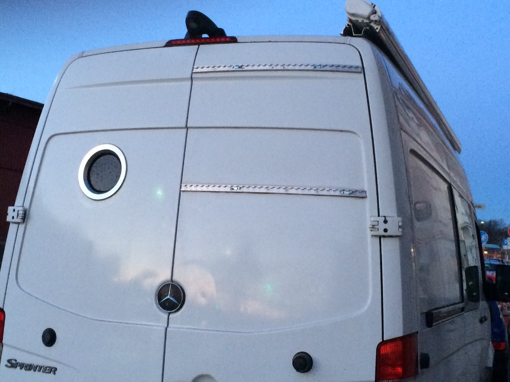

...weil es grade wieder aktuell ist, hier nochmal Bilder:
Die Position der Schienen während der Montage
Bei mir sind es je 6 Senkkopfschrauben M5 mit 40mm U-Scheiben.
...und im Betriebsmodus.

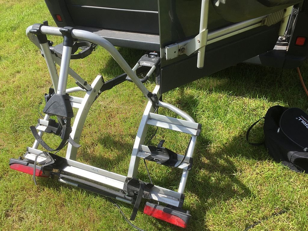

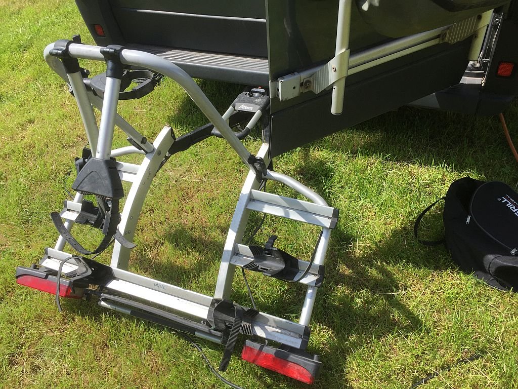

Beim diesjährigen Sprinter-Treffen und zu Pfingsten auf dem Campingsplatz sah ich mir Fahrradträger für die AHK von Atera an. Weder am Sprinter, noch am FIAT Ducato lassen sich die Hecktüren mit einem Fahrrad in der ersten Position am Fahrzeug öffnen. Wer bitte hat das "entwickelt". Genau zuletzt, nämlich genau am Auto steht das große Damenrad, davor meins und ganz zuerst/hinten das kleinste des Kindes, weil genau so häufig deren Nutzung ist.
Wer kennt/weiß/hat einen Fahrradträger für die AHk, bei dem man nach Abklappen auch mit Fahrrädern auf dem Träger die Hecktüren öffnen kann?

WilleWutz hat geschrieben: 19 Jun 2019 17:03 Dann sollte es aber auch ein Träger sein, bei dem der Lenker des 1. Rades nicht, wie bei Darth Fader, an der Tür kuschelt.... :shock:
Tja, bei meinem Eufab Carlo geht aber mit ein wenig geruckel eine Tür komplett, die zweite ca. 45Grad auf - mit zwei aufgeschnallten Rädern. :mrgreen:
Für sagenhafte 0€ von Vaddern geerbt...
Achso:
Ich dreh den ein wenig auf der Kugel nach Rechts links, damit die Türen frei gehen. Klappt das beim atera nicht?
Meiner klappt dann bis auf den Boden ab; Vaddern hatte den Anschlag weggeflext.
