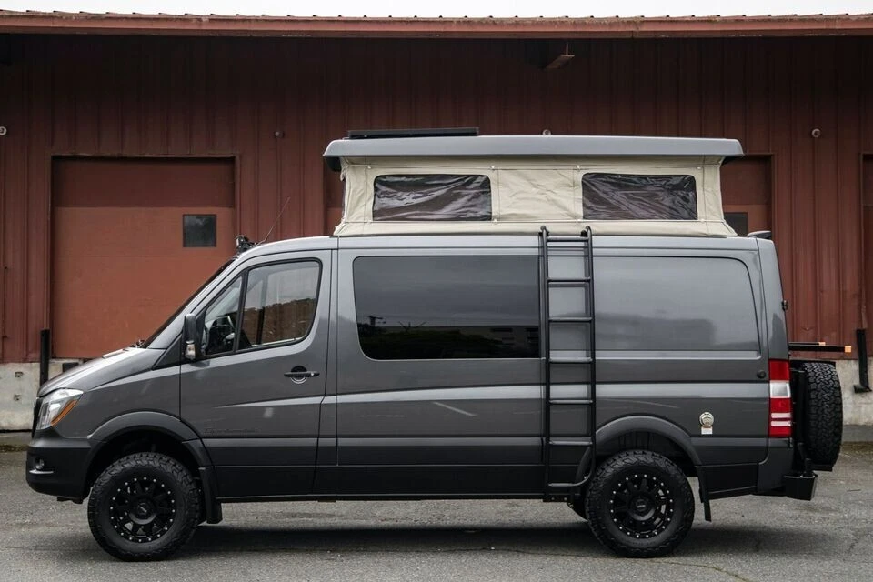

Sieht aus wie das hier: https://www.ebay.de/itm/204690717215?sr ... JBV4BsuS6t
Und das sieht aus wie ne Kopie des Vancompass Stryker Kit

Ja das war es ursprünglich. dieses ist so aber nicht Eintragungsfähig

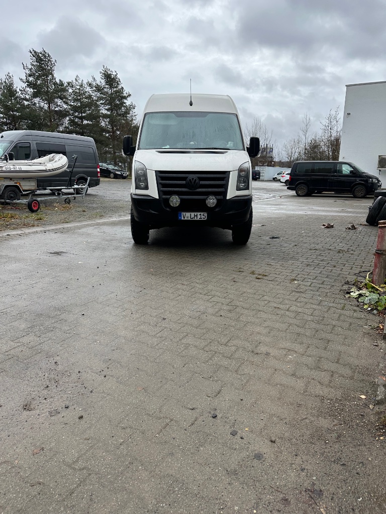

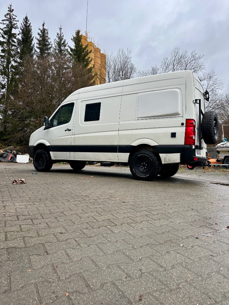

Bitteschön

Danke für den Support, heute ist alles eingetragen worden .
13cm höher als vorher . 245/75/16 , heckträger …..
