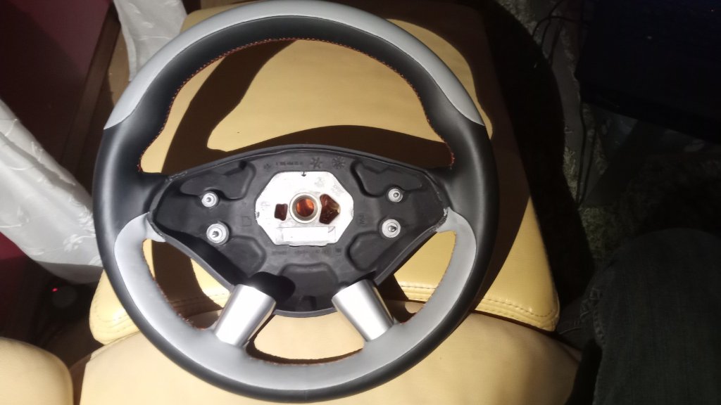

Es gibt Projekte, die beginnt man eigentlich nur, weil man über deren Umfang vorher nicht ausreichend nachgedacht hat oder man einfach nicht auf die auftretenden Überraschungen vorbereitet war. Oder vielleicht auch beides...? Egal! Diese Nummer hier hat mich die letzten Tage mehr als ausreichend beschäftigt. :)
Derzeit sind bei einem Händler namens camp1818 für ~150€ über eigenen Shop und das Pendant in der Bucht Lenkräder inkl. Wählhebel (AG) erhältlich, die offenbar einst von der Fa. Hymer als Extra eingebaut wurden. Es handelt sich dabei um einen Restposten B-Ware mit kleineren Druckstellen / Kratzern.
Zweifarbiges Leder. Wow, will ich haben, da ich ja bereits länger mit einem Lederlenkrad liebäugel...
Einziger Haken an der Sache: das helle Leder ist beige. Das geht bei mir mal gar nicht.
@ Uli: vielen Dank für Deine Tipps und die Links, was ja nicht ohne Folgen blieb... :lol:

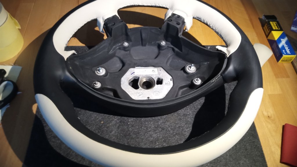

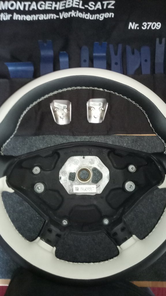

Da isses nun und will neue Farbe bekommen. Also erstmal die Blenden runter, gaaaanz vorsichtig!
Sogar ohne die Blenden zu zerstören...

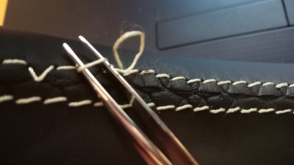

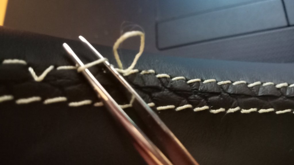

Das Leder ist mit einer "Seriennaht" vernäht. Neben je einer Maschinennaht verläuft mittig ein Spannfaden in Zickzack. Das ist relativ einfach / kostengünstig herzustellen und wird von vielen Autoherstellern so praktiziert. Kleinere Unregelmäßigkeiten in der Stichweite der Naht fallen hier nicht auf. Damit ich den mittleren Faden nicht mit Farbe einferkele, habe ich ihn also erstmal entfernt.
Die nun lockeren Schlaufen spanne ich mit einer Pinzette vorsichtig nach. Später vernähe ich das dann wieder im Kreuzstich, so jedenfalls der Plan...
Dann die Überraschung Nr. 1: der Faden der Maschinennaht ist an mindestens zwei Stellen gerissen und läßt sich auch nicht überall spannen, weil er klemmt. Also raus mit den restlichen Fäden...!
Zuletzt geändert von der.harleyman am 19 Feb 2022 23:57, insgesamt 2-mal geändert.

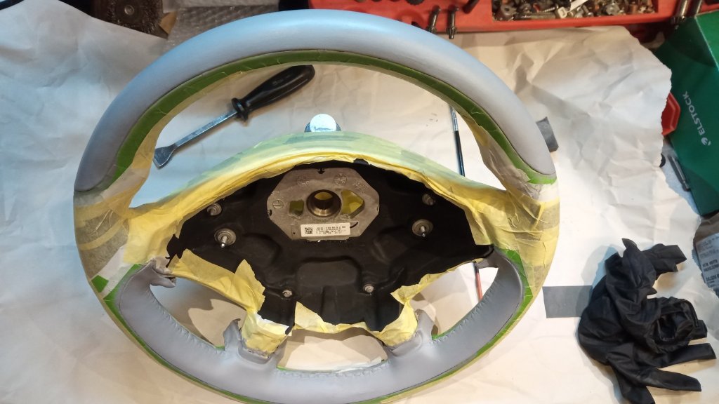

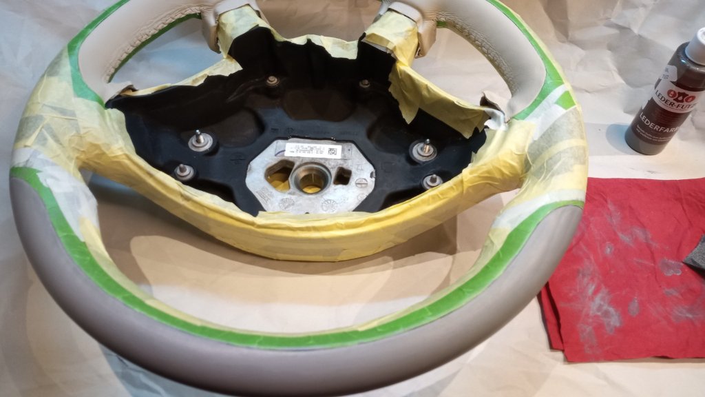

Da liegt es nun das Lenkrad ohne Nähte
Jetzt erstmal alles gut abkleben, was nicht in grau umgefärbt werden soll...
Ich habe sogar das teure Frogtape gekauft, damit mir keine Farbe durchkriecht. :oops:
Dann anschleifen, entfetten und drauf mit der Farbe. Na wird doch...
Ich habe RAL 7037 genommen, was dem "artgrey" der Sprinter-Innenausstattung schon sehr nahe kommt. Hier ein Vergleich mit einer MB-Verkleidung.
Zuletzt geändert von der.harleyman am 19 Feb 2022 23:58, insgesamt 2-mal geändert.

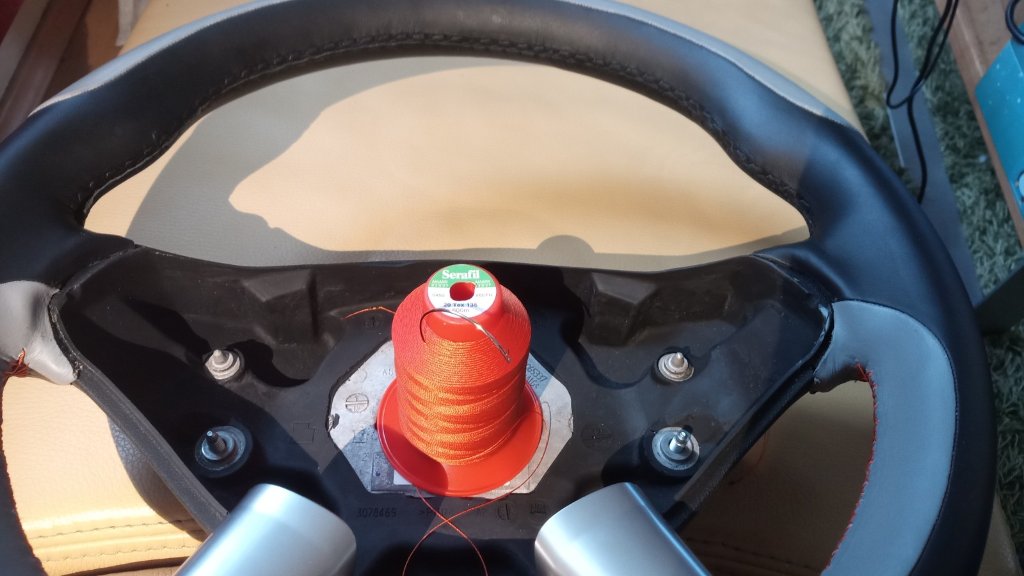

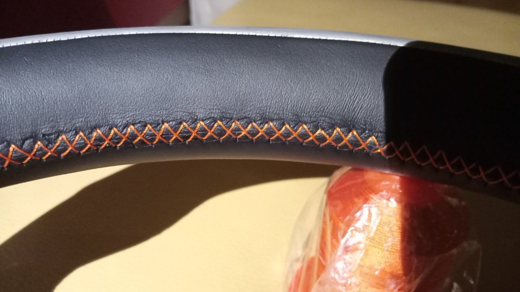

Jetzt kommt wieder Fleißarbeit...: Das Leder will ja nun wieder frisch vernäht werden. No problemo oder???
Überraschung Nr. 2: die Sattlernadel im heimischen Bestand trennt den Faden durch. Nach wenigen cm ist Abbruch angesagt.
Chinanadeln taugen also nicht unbedingt... :twisted: Dann Nadeln der Fa. Osborne "made in Germany" verwendet. Besser, aber
die wollen nicht wirklich durch´s Leder.
Überraschung Nr. 3: die softe Polsterzwischenlage zwischen Lenkrad und Lederbezug und der Kleber bremsen die Nadel dermaßen ab,
dass man sie kaum durch das Material ziehen kann. Sowohl die Chinanadel als die deutsche Nadel brechen ab. Damn...! :oops:
Dritter Versuch mit Nadeln von Prym: leichtgängig, da super poliert. Endlich das passende Material. Super!
Wobei leichtgängig immer noch ein dehnbarer Begriff bleibt (s.o.)... Das Vernähen des Lenkrads im Kreuzstich hat in Summe gut und
gern 8 Stunden gedauert. Nie wieder!!!
Hier die letztlich verwendete <br />Nadel von Prym
Nadel von Prym

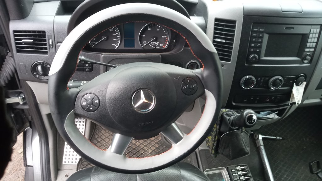

Da ist es nun, fertig in bicolor schwarz/grau in schön softem Leder mit orangefarbener Naht im Kreuzstich / Performancestich. :D
Ich habe versucht beim Nähen die vorhandenen Einstichstellen der alten Naht zu verwenden. Das war nicht einfach und klappte
nicht immer. Dennoch bin ich mit dem Ergebnis nicht unzufrieden. Es ist immerhin auch ein Erstversuch meinerseits. :D
An dieser Stelle zolle ich allen Sattlern, die diese Arbeiten mittlerweile im Netz für schlankes Geld anbieten, meinen vollen Respekt!
Man merkt erst wieviel Arbeit in so einem Lenkrad steckt, wenn man sich damit näher beschäftigt.
Der Faden ist z.B. zwischen den Lenkradspeichen einteilig / ohne Unterbrechung geführt. Im oberen Bereich habe ich hierzu mit
einem vier(!) Meter langen Faden gearbeitet.
Das fertige Lenkrad hat mich nun ~200€ (zzgl. div Nadeln...) gekostet. Ich habe ein Polyestergarn der Stärke 20 verwendet.

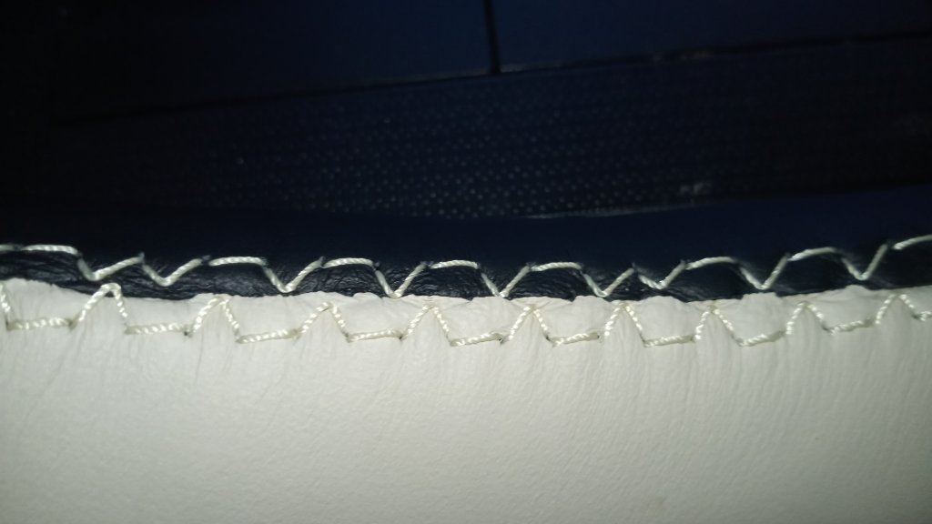

...Die Arbeit hat sich gelohnt. Gut gemacht. Ist doch ein sehr individuelles aber dennoch dezentes Lenkrad geworden.
Obwohl der gemeine Lenkradsattler anders vorgeht: Da wird der fertige Lederbezug an beiden Nahtkanten vorher abgesteppt und "nur" die Steppstiche links und rechts mit dem verbindenden Handnähfaden zusammengezogen. Entweder einfach ( also mit einem Faden) re/li abwechselnd oder doppelt( mit zwei Fäden gleichzeitig) mal von re nach li und umgekehrt, was dann ein gleichmäßiges Kreuzstich-Nahtbild, ähnlich deinem Kreuzstich, hervorbringt.
Und dass mit Prym hätte ich dir vorher sagen können. Hast du mit Rundspitz gebogener Nadel oder mit Dreikant gebogener Nadel vernäht?

Danke für´s Lob! Naja, ich hatte mir bei meinlenkrad die ganzen verschiedenen Nähte angeschaut. Da blieb dann nach Geschmack und Machbarkeit irgendwann der Kreuzstich übrig. Die haben auch ein youtube-Video mit der Stichfolge auf der HP. Das lief bei mir während der Näharbeit dann permanent in Endlosschleife im Hintergrund.
Die Nadel war rund. Ich hätte gern eine spezielle Leder-Sattlernadel zur Hand gehabt, konnte sie aber kurzfritig bei keinem Händler finden. Daher musste die Rundnadel ran. Mit eckiger Spitze wäre das vielleicht noch etwas leichter von der Hand gegangen. Aber rückblickend war eben der vorhandene Kleber mit der Schaumzwischenlage das Handicap und nicht das Leder selbst. Das hat die Nadel massiv gebremst. Die ging nur mit beiden Händen durch´s Material durch. Der Faden selbst lief dann relativ geschmeidig hinterher. Obwohl er an manchen Stellen auch die Tendenz hatte die Verzwirbelung aufzudrehen. Tricky waren dabei die engen Rundungen an den Lenkradspeichen. Das war wegen dem knappen Platz und dem dort gestauchten Leder viel Kleinpfriemelei...
An der Rückseite der Speichen habe ich dann auch gearbeitet, wie Du es beschrieben hast. Je einen von rechts bzw. links kommenden Faden abwechselnd und dann am Ende verknotet. Über den Kranz habe ich aber dann mit nur einem Faden genäht. So, jetzt wird das Ding eingebaut!

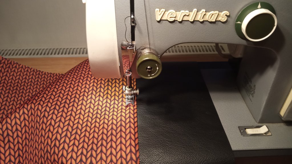

Danke fürs Lob! In den letzten Wochen habe ich die Polsterbezüge für den Ausbau genäht. Über 20m Reißverschluss, mehrere qm Dacronwatte, über 300m
30er Polygarn, zwei Rollmatratzen, etwas Leder und diverse Meter Stoff natürlich. Meine alte Veritas war da manchmal mehr als am Ende und musste
von Hand angetrieben werden. Aber dafür ist die Matratze in acht Einzelstücken fürs King-Size-Bett (180x200) nun auch fertig bezogen. :)
