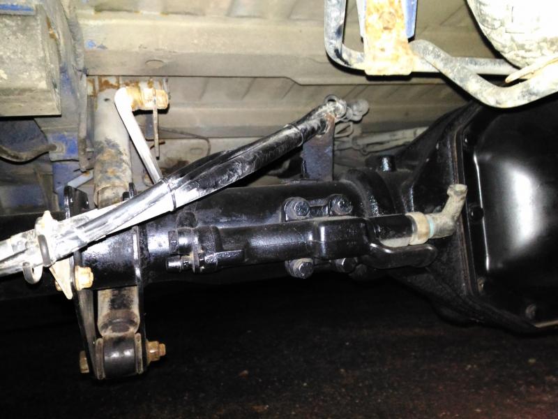

z.B. indem du vorn mit einem Rad auf eine Rampe oder einen Hügel o.ä. fährst, so dass er hinten ein Beinchen hebt.Dieselolli hat geschrieben: Interessant wäre es zu wissen, wie ich die Differentialsperre könnte auf ihre Funktion testen, ohne dazu erst die "Karre" in der Pampa versenken zu müssen.
Hallo Micha,destagge hat geschrieben:z.B. indem du vorn mit einem Rad auf eine Rampe oder einen Hügel o.ä. fährst, so dass er hinten ein Beinchen hebt.Dieselolli hat geschrieben: Interessant wäre es zu wissen, wie ich die Differentialsperre könnte auf ihre Funktion testen, ohne dazu erst die "Karre" in der Pampa versenken zu müssen.
destagge hat geschrieben:Genau. Fahr einfach ganz normal ohne Sperre mit einem Vorderrad wo hoch, wenn er dann irgendwann nicht weiter verschränkt wird er ein Beinchen heben. Da Dein Sprinter nicht ausgebaut ist denke ich hinten. Dann merkst du es geht nicht weiter und dein Auto wird auch ggf. wieder zurück rollen. Dann Sperre rein und langsam wieder hoch, dann solltest du weiter kommen.
Sperre wieder raus nicht vergessen (nie mit Sperre auf griffigem Grund!).
