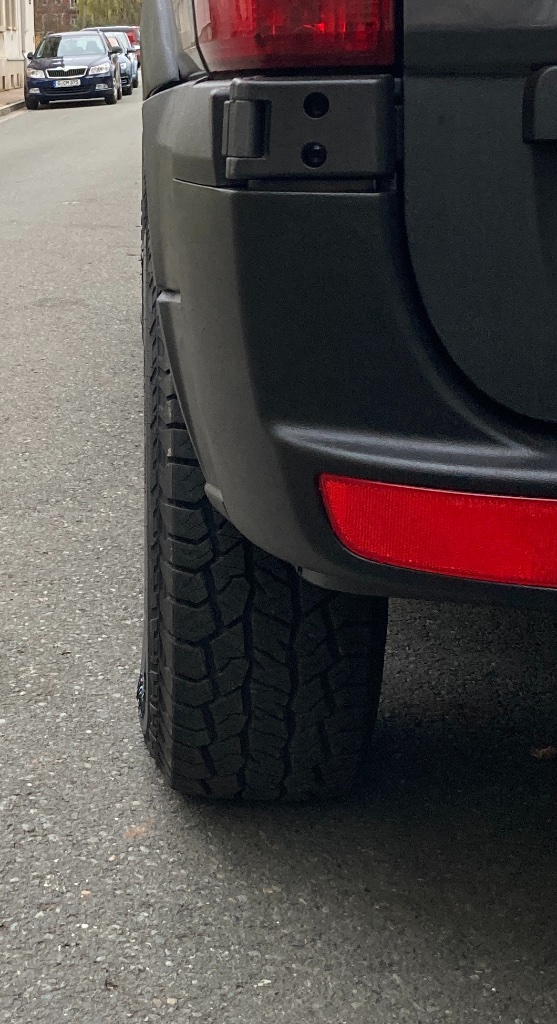

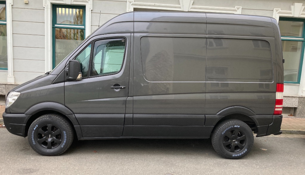

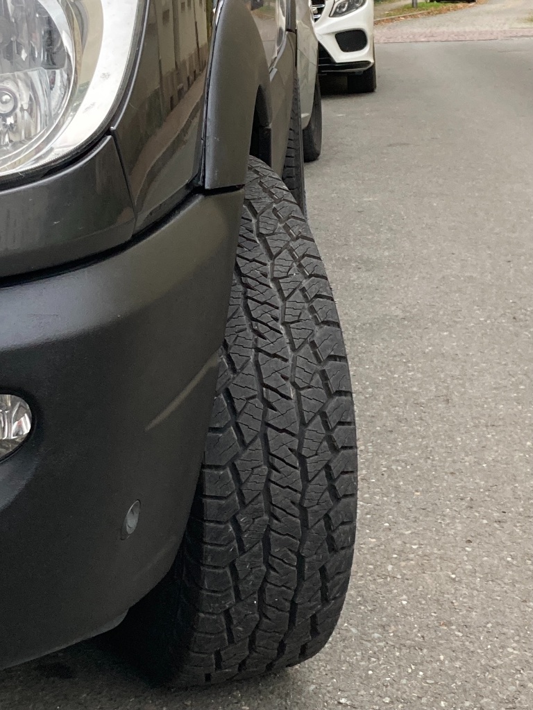

ich habe auf meinem 906 L1H2 Bj.2010 nun auch AT-Reifen. Folgende Kombination:
Felge Delta WP 7516 7,5Jx16 H2 ET 50
Hankook Dynapro AT2 RF11 245/70 R 16 XL 111 T
Ich habe die Kombi als Komplett Satz bei Reifen-Anton gekauft. Die telefonische Beratung war top und Lieferung erfolgte nach ca. 10 Tagen.
Die Montage war problemlos und die Räder sind vollständig freigängig.
Eine Tachoanpassung musste nicht vorgenommen werden. Ich hatte vorher 235/65 R 16 und habe eine Tachoprüfung machen lassen. Im Ergebnis hatte ich bei 100 kmh eine Anzeige auf dem Tacho von 103 kmh.
Die DEKRA hat das Ganze dann nach §21 abgenommen und jetzt muß ich nur noch zur Zulassungsstelle.
VG
Frank

sieht nett aus.
Die 245er bringen schon eine hübsche Optik. Ich habe ein ganz ähnliches Fahrzeug L1H2.
Was ich nicht gefunden habe im großen Kaufhaus: Wie ist die Einordnung Straße/ Gelände?
Kannst Du berichten, wie sich die Kombination mit den Rädern fährt? Bei den Reifenangeboten
steht abwechselnd Sommerreifen / Ganzjahresreifen, Wat nu ? Ist eine Schneeflocke drauf?
Wolfgang aus Stgt
