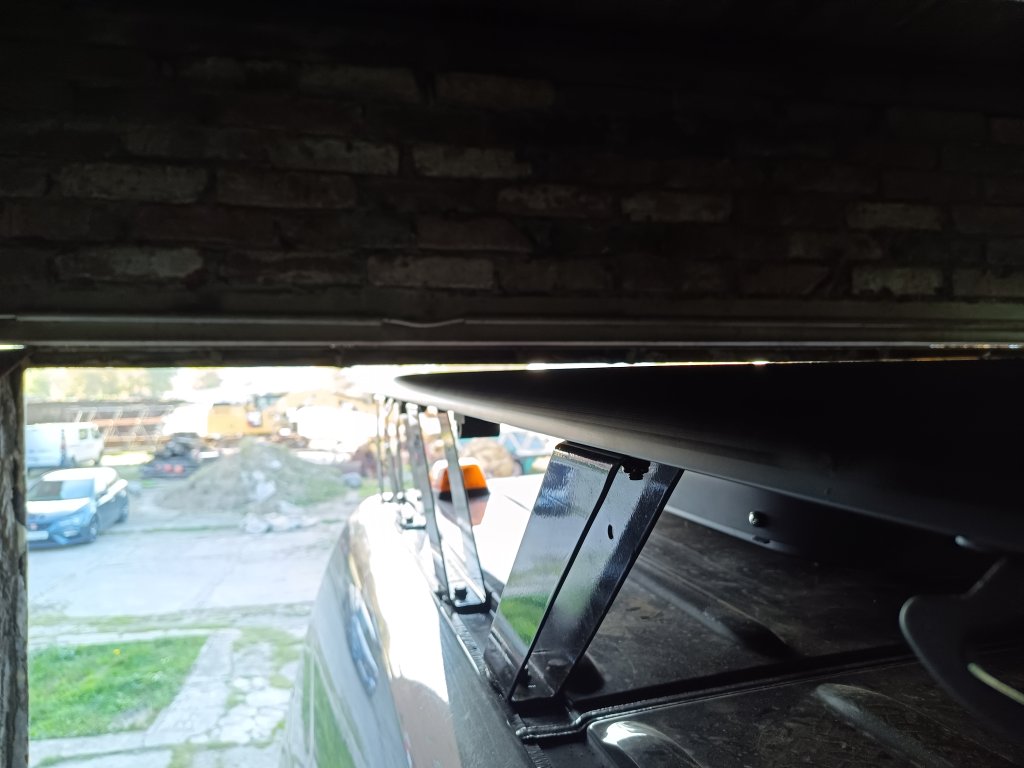

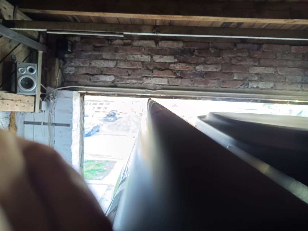

Naja, gemessen habe ich wohl an der falschen Stelle des Torrahmens... Es hätten ein bis zwei Zentimeter Platz sein sollen.
Sprinter drin, Dachträger drauf. Soweit die Theorie... <br />Es fehlt gut ein Zentimeter.
Also runter mit dem Reifendruck auf 1,5bar.
Ein knapper Zentimeter ist nun Luft. Soweit die Praxis...
Insgesamt eine ganz knappe Sache... :) Aber es passt!
Geht doch...!
Geht doch...!

Da hast du ja Glück das deine Ausfahrt gerade ist :D
Bei mir ist das Problem das direkt danach eine schräge Auffahrt kommt, da muss der Radstand etc. auch noch eingerechnet werden.

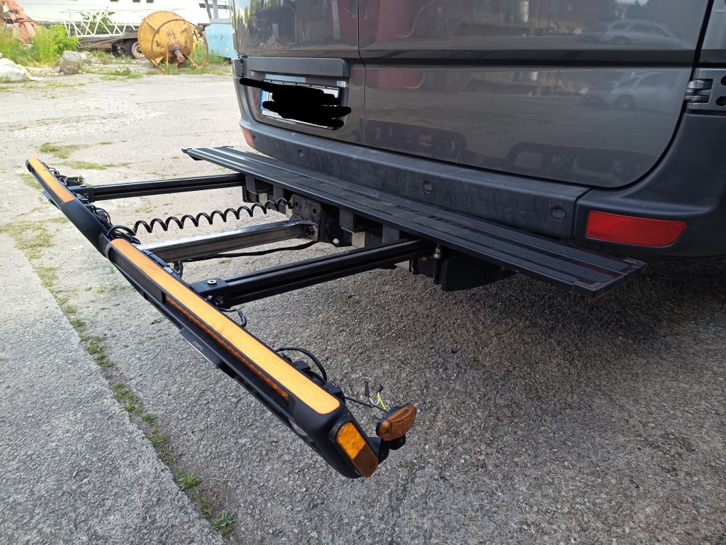

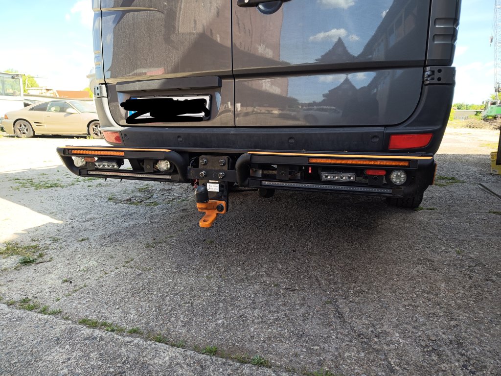

Wieder ein Teilprojekt beendet. Freitag war Abnahme beim freundlichen Prüfer der DEKRA. Ganz nebenbei gab es auch noch eine frische Plakette.
Einmal komplett und bereit für den Anhängerbetrieb

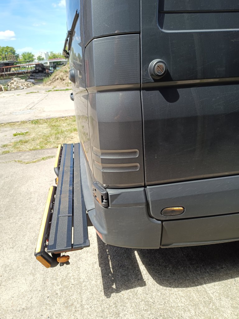

Oder vollständig ausgezogen.
Der mittlere Träger ist derzeit noch unlackiert im Rohbau und wird noch überarbeitet. Auf jeden Fall ist jetzt reichlich Platz für Fahrräder, Wildschweine oder sonstiges Zeug vorhanden, was man eben von a nach b transportieren, aber nicht im Auto haben möchte.
Und hier in der kompakten vollständig eingeschobenen Position.

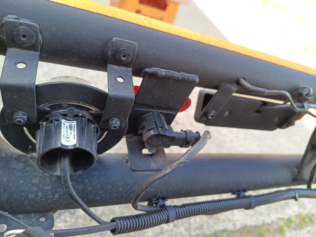

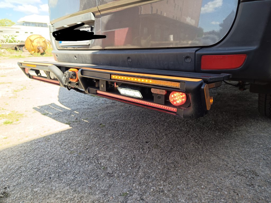

Im Träger ist die Beleuchtung und Parktronic mit integriert. Oben liegt die Blinkleuchte (ledautolamps) in dynamischer Ausführung (ja, ich wollte das so... 😉) Darunter Bremsleuchte (Hella), Rückstrahler, Parktronic-Sensoren, Rückfahrscheinwerfer von LTPRTZ (einfach geil!) und Nebelschlussleuchte (Hella). Ohne AHK dient eine massive Öse als Abschleppvorrichtung. Im unteren Bereich sind die Schlussleuchten (Proplast) integriert. Alle Leuchten haben selbstverständlich E-Prüfzeichen. Der Lampenträger ist komplett aus 48mm Rohren in Edelstahl rostfrei gefertigt und voll verschweißt. Anschließend ist alles in schwarz matt Feinstruktur pulverbeschichtet worden. Ganz lieben Dank ans Oberlin-Haus in Potsdam für die tolle Arbeit beim Pulvern! 👍
Rückansicht und Elektrik

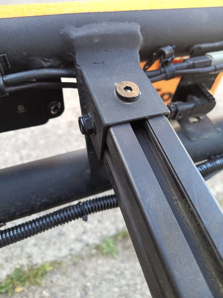

Aufhängung an 4040-Profilen in schwerer Ausführung

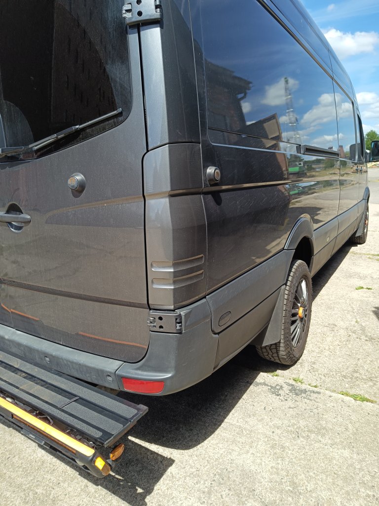

Beiträge: 2622
und LED Beleuchtung
#325

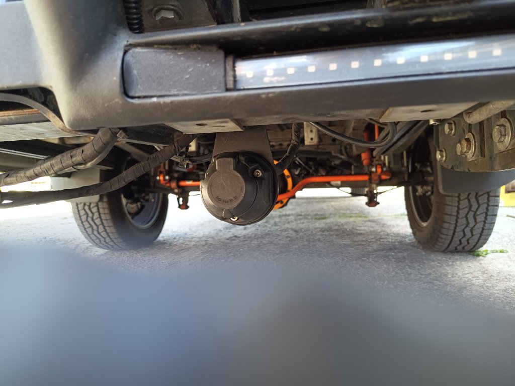

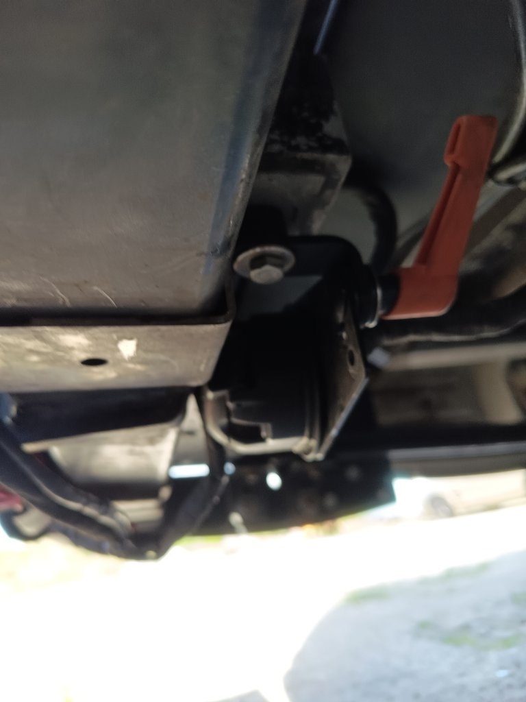

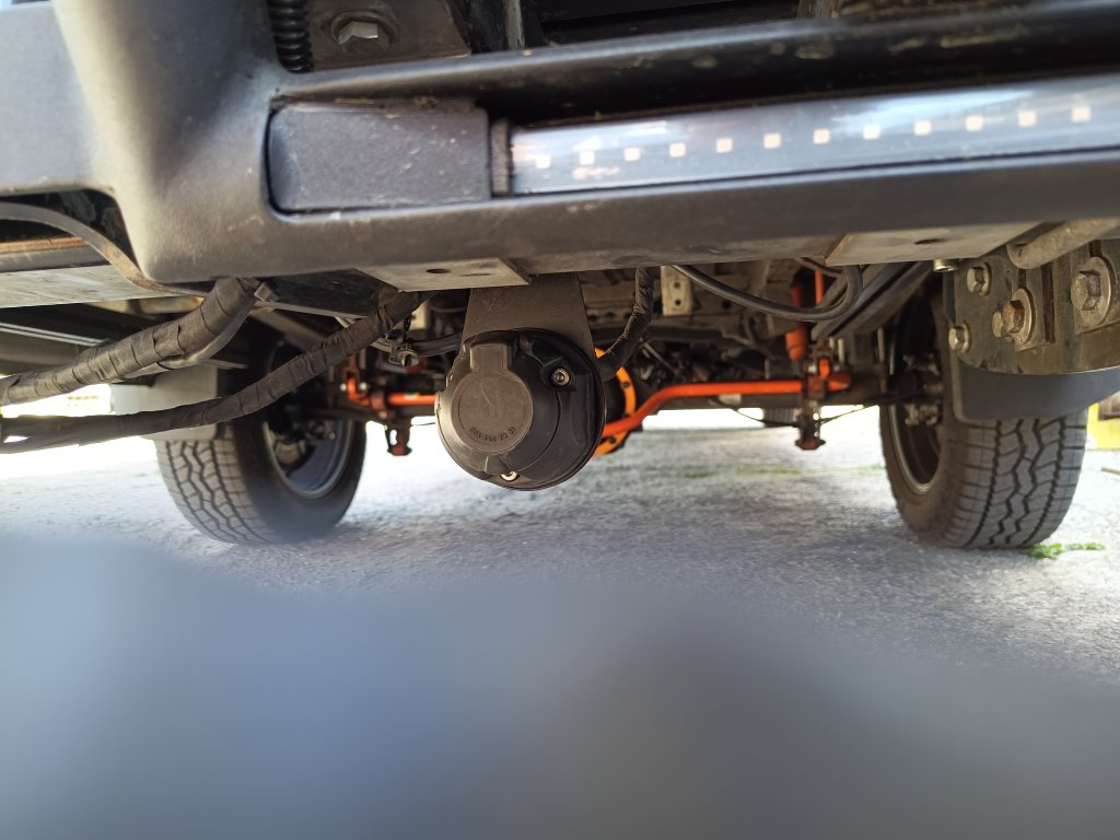

Bei der Gelegenheit habe ich auch gleich die Steckdose der AHK etwas weiter unter das Fahrzeug verlegt. Sie ist schwenkbar befestigt und wird bei Bedarf nach unten gelassen.
Steckdose bereit...
Steckdose bereit...
... und nach oben geschwenkt unsichtbar.
Die originalen Rückleuchten sind nun dauerhaft mit 3D-Carwrappingfolie abgedeckt. Der Farbton passt einigermaßen. Der kleine Farbunterschied fällt nicht sofort auf.
Keine Glühlampen mehr
... brauche ich nicht mehr.
Alles abgenommen und in der Zulassung eingetragen. Die gesamte Beleuchtung ist am Fzg.-Heck nun in LED-Ausführung.
Auf dem oberen Rohr ist griffiges Anti-Rutsch-Klebeband in orange. So ist der hintere Fahrzeugumriss über die Kamera bei jedem Licht bestens erkennbar. Die Unterkante des Lampenträgers entspricht der Anhängerkupplung. Tiefer wollte ich auf keinen Fall, damit es keine Probleme gibt, falls ich doch mal irgendwo aufsetze. Um den Träger neu zu positionieren, werden rechts und links jeweils vier Schrauben leicht gelöst. Dann kann er stufenlos verschoben werden.
Folgende Benutzer bedankten sich beim Autor der.harleyman für den Beitrag (Insgesamt 3):
Windy-ZX (28 Mai 2026 13:33), Surfsprinter (28 Mai 2026 14:09), Rohbau (28 Mai 2026 18:41)

Nicht schlecht, aber was hast du für lackierte Rücklichter ?
Beiträge: 2622
Re: Noch´n Campervan? Es geht langsam los...
#327
Schau genau hin! 😉 Die originalen Rückleuchten sind komplett außer Betrieb genommen worden. Daher sind sie nun foliert und somit dauerhaft abgedeckt. Nix mehr Glühlampen. Jetzt alles in LED unten im Träger. 😃

Was sagt deine Lampenausfallkontrolle dazu?
Oder hast du dir JW2 Wegfall Lampenausfallkontrolle codiert/lassen?
Beiträge: 2622
#329
Das war zum Teil tricky... Aber es ging.
Rückfahrscheinwerfer: plug and play. Leistung LED 24W, also mehr als die Glühlampe mit 21W.
Schlußlicht plug and play.
Nebelschlussleuchte und Blinkleuchte musste ich mit kleinen Widerständen trimmen.
Bremsleuchten laufen über eine Relaisschaltung mit Widerstand, um die zweistufige Ansteuerung der Glühlampen zu berücksichtigen.
Folgende Benutzer bedankten sich beim Autor der.harleyman für den Beitrag (Insgesamt 2):
hljube (28 Mai 2026 14:25), Brötchenholer (28 Mai 2026 17:06)
