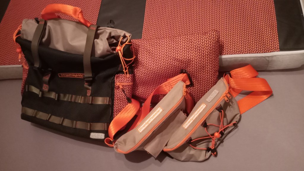

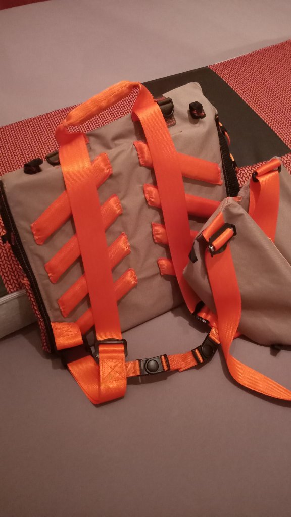

Bei unserem letzten DK-Trip haben wir festgestellt, dass Taschen zum Sammeln von Strandgut, Bernstein, Steinen, Muscheln
etc. fehlen. Wir hatten leere Tütchen, Eimerchen und sonstige Notlösungen im Einsatz. Das habe ich nun geändert!
Dabei herausgekommen sind ein paar Taschen für künftige Strandaufenthalte. Glücklich, wer noch Stoff von den Polstern des
Womos übrig hat. So kann man die Taschen gleich auf die Inneneinrichtung passend herstellen. Natürlich auch hier mit orange...
Die Taschen im Vordergrund und die Polster / Kissen im Hintergrund...

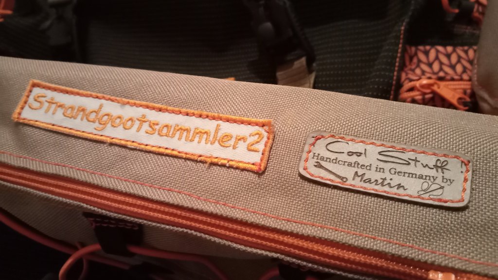

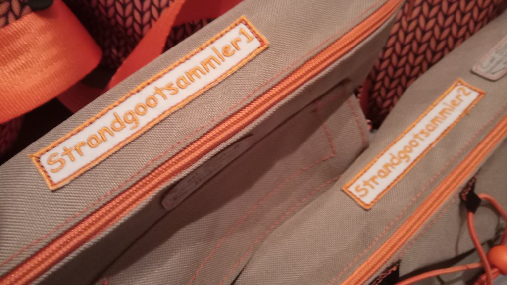

Strandgootsammler 1 & 2 werden über die Schulter umgehängt oder als Gürteltasche getragen und sind stabil genug für viele Steine...

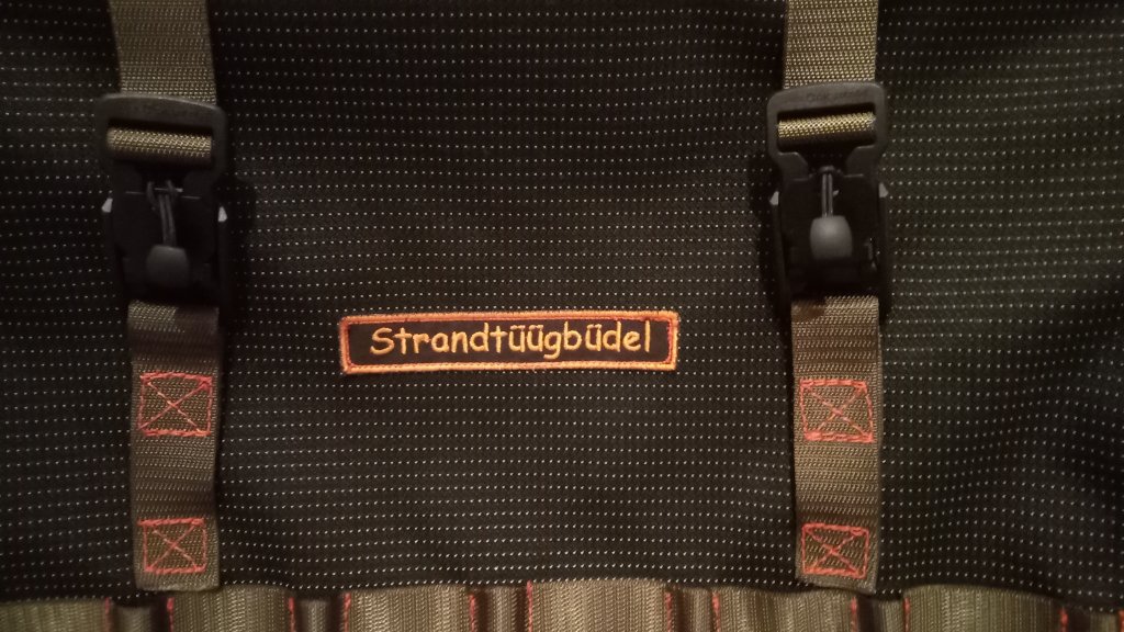

der Strandtüügbüdel ist ein Rucksack nach Messengerart, vier Innentaschen, diverse Ösen und zwei Außentaschen schlucken alles was man mit zum Strand nehmen mag...
die Singer hat das 20er Garn auch in dickem Stoff gut gepackt...
Details...
Details...
und von hinten...
und von hinten...

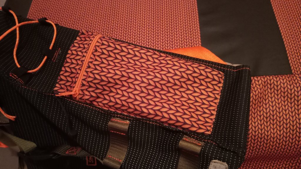

Es ist überwiegend wasserdichter Stoff, teilweise mit Reflexstreifen verarbeitet worden. Als Gurte kamen Kfz.-Sicherheitsgurte
als Meterware zum Einsatz. Die Farbwahl ist bewusst bunt und auffällig gewählt und ergänzt sich später mit der Inneneinrichtung
des Ausbaus. Es war mal eine völlig neue Erfahrung mit einer Maschine zu nähen, die von Hand gekurbelt werden muss.
Das geht alles eine ganze Ecke langsamer voran, klappt aber nach kurzer Eingewöhnung sehr gut. Die Maschine ist nahezu lautlos.
Mehrere Lagen robuster Stoff, Gurtband etc. gehen durch "wie Butter". Die elektrische hätte dies nicht so ohne weiteres gepackt.
Nebenbei wurden auch Spanngurte für die Hängematte genäht. Zwei Bäume finden sich schließlich fast immer...
Material und gute Beratung hatte ich von extremtextil und Dalink-Stoffe erhalten. Das hat sehr bei der Umsetzung geholfen.
War ein nettes Winterprojekt, hat total entschleunigt und hat Freude bereitet!!! :D

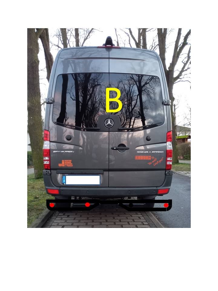

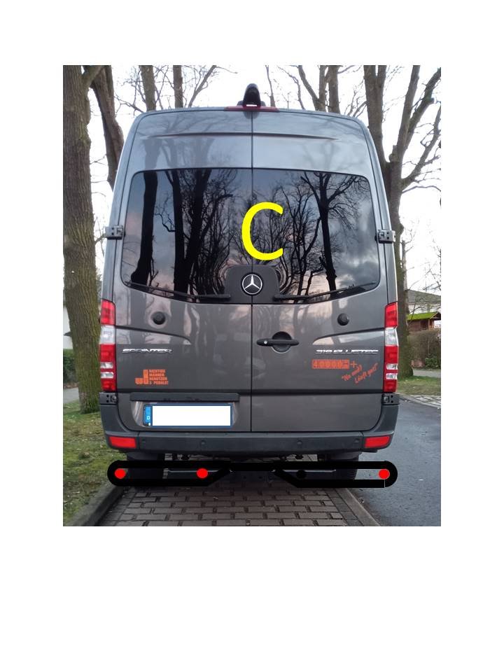

Habe derzeit Kreativphase und hänge übelst durch...
Der Plan: Ein Fahrradträger, der an der AHK montiert wird, gleichzeitig als Trittstufe dient,
wenigstens so solide ist, dass er einen kleinen Parkrempler wegsteckt.
also nix aus dem Supermarkt. Da die Rücklichter (teilweise verdeckt) werden, kommen
auch Leuchten mit in den Träger. Zwei Rohre übereinander sind bei der Gestaltung zu realisieren.
Vorhanden sind einige Meter VA-Rohr mit 48,6mm, inkl. Bögen, einzelne Rückleuchten und das
obligarotische Gerät namens Flex und Schweißgerät. :D
Das Ding wird natürlich später auch die PTS-Sensoren beinhalten, damit ich nirgends gegensemmel.
Den ganzen Kram habe ich mal mit ppt grob skizziert und bin mir mittlerweile völlig unschlüssig.
Welchen Entwurf würdet Ihr favorisieren? Oder hat jemand eine ganz andere Idee??? :idea:
So schaut´s aus. Los geht´s...
Könnte man so umsetzen...
...vielleicht auch so...
...alternaativ diesen hier...
...oder so?
...oder so?
Das sind grafisch jetzt natürlich mies umgesetzte Skizzen. Aber die grobe Richtung soll so ausschauen:

Any ideas...? Nehme Anregungen dankbar entgegen.
