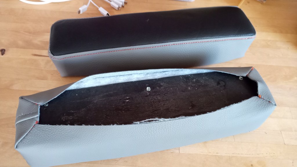

Die beiden inneren Armlehnen habe ich auch bereits fast fertig gepolstert. Wieder Leichtbauplatte (glaube PE), von innen 3x Einschlagmuttern M5, drüber mehrere Lagen
Schaum aus Iso-Matten und 20er Dacron-Watte. Bezug wie gehabt in schwarzem Leder und grauem Kunstleder. Befestigungsteile sind bestellt und sollten hoffentlich bald eintreffen. :)

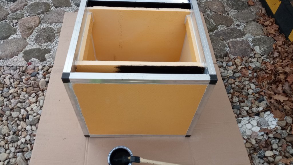

Ich habe vom ersten Versuch die Aluprofile und Steckverbinder gerettet. Der Rest flog in die Tonne.
Alurahmen fertig gesteckt und mit 20mm XPS-Platten versehen.
Back to the roots. Einfach mal einfach denken. Basics beachten. Der Rahmen allein hat nicht genug Steifigkeit
gegen seitliche Belastung. Das ändert sich nun, nachdem ich die Zwischenräume mit 20mm XSP-Platten versehen habe.
Diese wurden mit einfachem 1K-Karosseriekleber montiert. Erster Eindruck nach Trocknungszeit: WOW! Stabil! :D

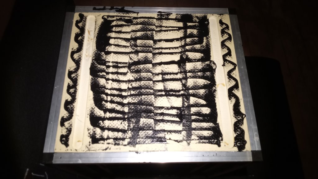

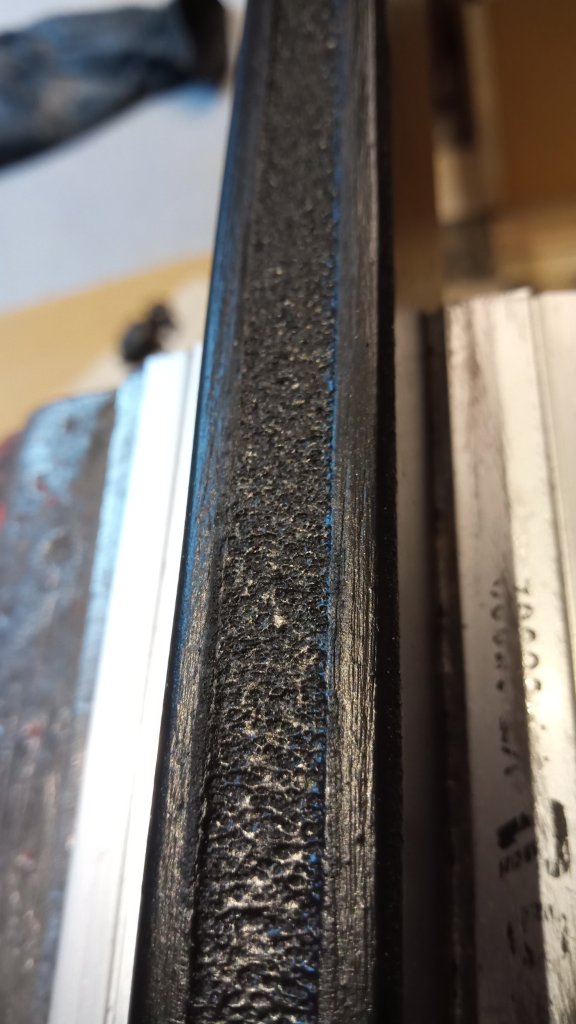

Also Farbe drauf, wegen abwischbar... Natürlich in wasserbasierend, wegen der Materialverträglichkeit. Farbwahl:
ein freundliches schwarz. Das gefiel mir schon mal ganz gut. Jetzt den Deckel drauf...
Leichtbauplatte Pappel - XPS - Pappel hier schwrz lackiert
Ich habe auch hier in Sachen Gewicht vs. Festigkeit den besten Weg gesucht und mich für eine Leichtbauplatte
aus Pappel mit XSP-Füllung entschieden. Hier bereits mit einfachem schwarzem Farbauftrag.

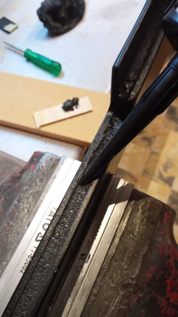

Die Schnittkanten werden mit schwarzer Karosseriedichtmasse verstrichen. Abwaschbar...
Ran mit der Kartusche und Mumpe drauf...

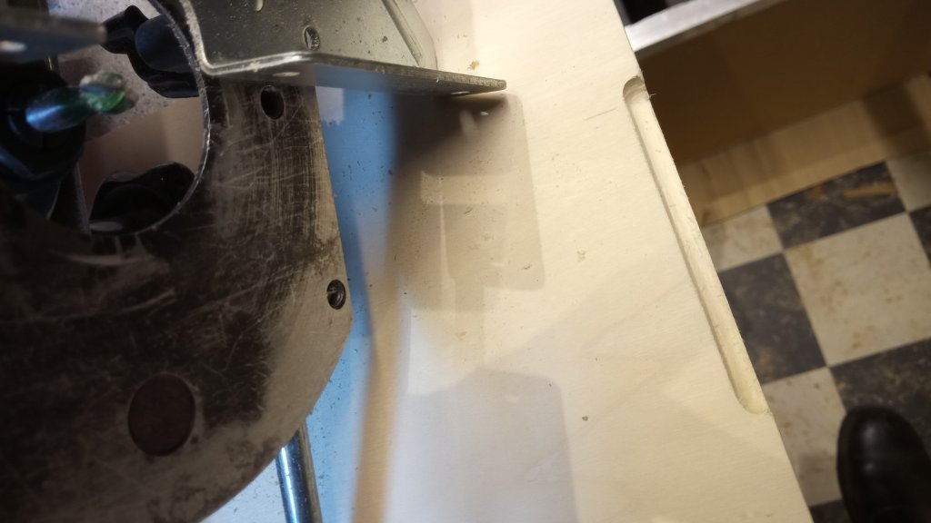

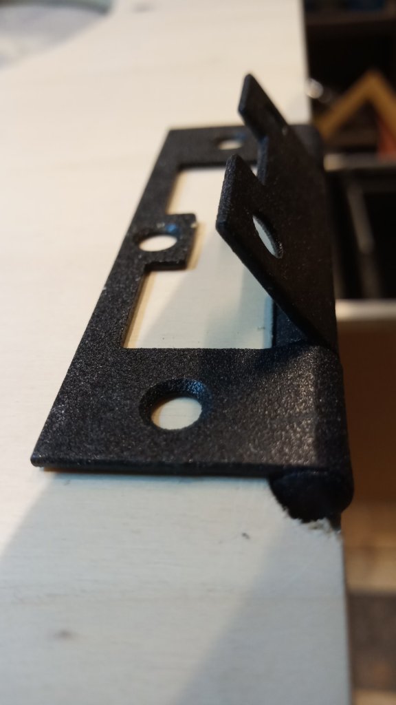

Den oberen Abschlussdeckel fertige ich aus relativ dünnem Pappelholz und furniere ihn mit Bambus auf.
Er hat nahezu keine tragende Funktion, da die Platte flächig auf dem Rahmen und den Trennwänden des
Kastens aufliegt. So spare ich wieder Gewicht. Wieder musste die Oberfräse ran, um Konturen, Kanten
und Ausparungen für Scharniere einzuarbeiten.
Aufnahme für das Scharnier...
... Anprobe: geht doch...!

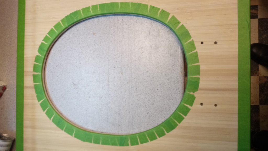

Und wieder Frogtape... Nur die Oberseite erhält Bambusoptik. Daher alles aus Bambus gut abkleben, um
von unten schwarz zu lackieren.
Frogtapegefummel
Frogtapegefummel

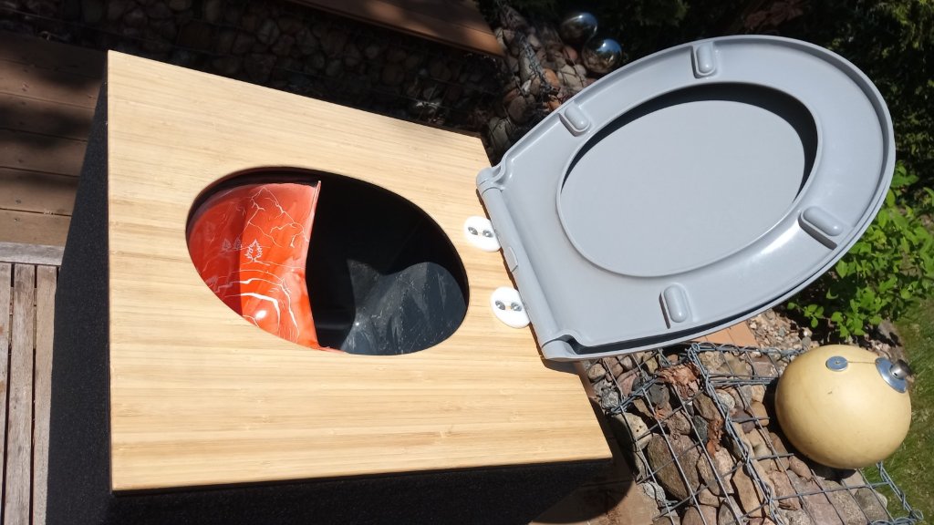

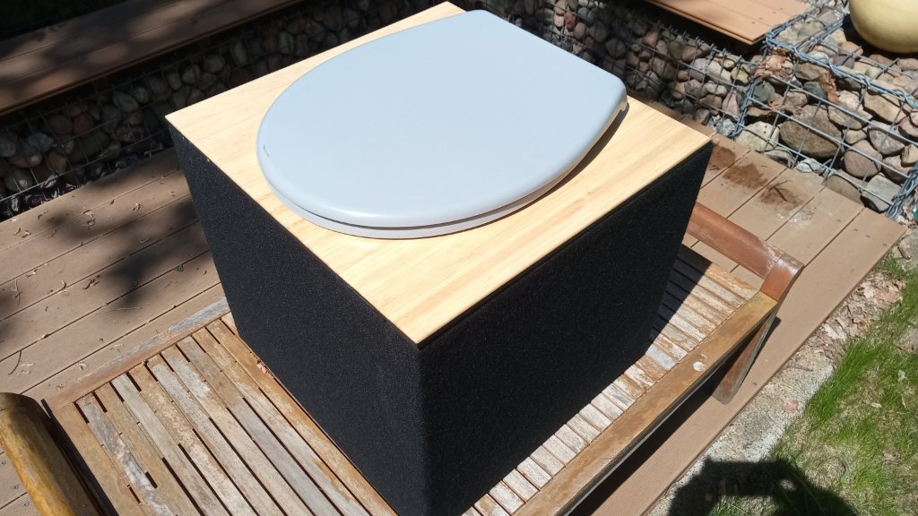

Das Ergebnis? Geht diesmal und schaut m.E. besser aus, als die erste Frustversion.
Kasten mit Filz bespannt, Bambusfurnier auf dem oberen Deckel, seidenmatt klarlackiert.
Das schaut doch schon mal ganz einladend aus... :)
Startklar!
Startklar!

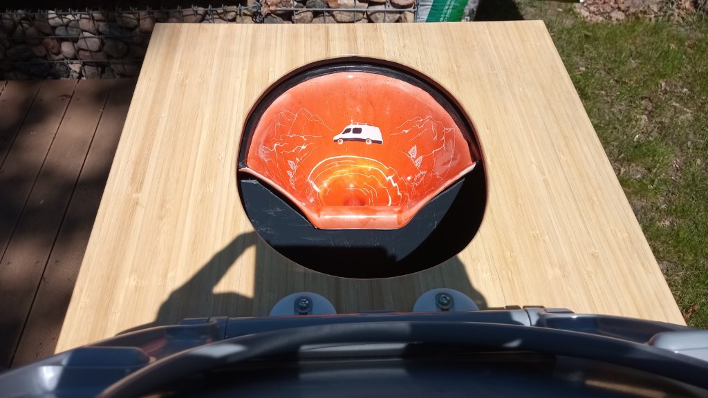

Hier aus der Perspektive des Benutzers...

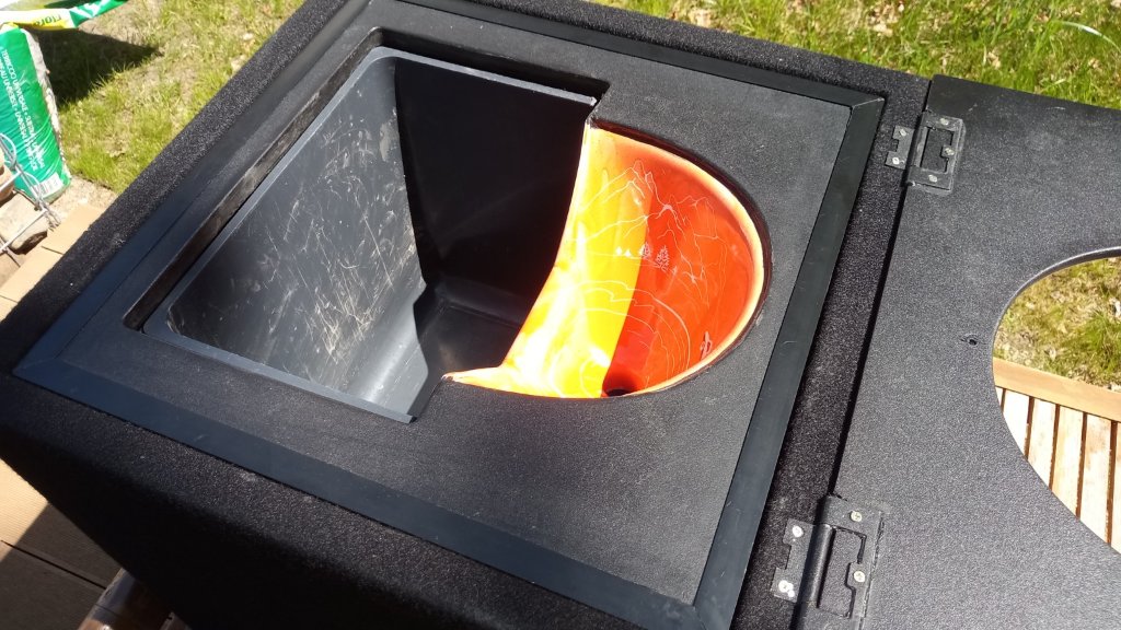

Der Trenneinsatz kann mit einem Handgriff für Reinigung oder Reparatur entnommen werden.
Äußerer Abschluss der Platte mit Kunststoffwinkelprofil.
Alle Oberflächen im "kritischen" Bereich sind lackiert oder aus flüssigkeitsbeständigem
Material. Leichte Reinigung war mir in diesem Bereich doch wichtig.
Die XPS-Platten sparen Gewicht. Leichter geht praktisch nicht mehr. Sie werden hier beim Kasten
nicht auf Biegung belastet. Daher ist die niedrige Festigkeit vom XPS hier auch kein Nachteil.
Der Eimer stammt aus einem Hailo-Küchenmüllsystem und wurde abgeschrägt, entsprechend der
Kontur vom Trenneinsatz. Dank an meine lieben Nachbarn für den Eimer als Spende!
Was noch? Das ganze Klo wiegt weniger als zehn Kilogramm, mit Eimer und Deckel (ohne Füllung)
Seid Ihr schon mal durch die Baumärkte gegangen und habt Klodeckel nach deren Gewicht
beurteilt? Manche von denen sind so schwer, dass sie als Mordwaffe geeignet wären.
Also ab durch die Reihen, alle Deckel hoch und Gewicht fühlen. Gekauft habe ich dann schließlich
einen Sonderposten im Supermarkt. Sicher einfachste Qualität, aber immerhin mit (Luxus!!)
Absenkautomatik (und natürlich niedrigem Gewicht).
Erste Funktionskontrolle ist auch bereits erfolgreich absolviert! :wink:

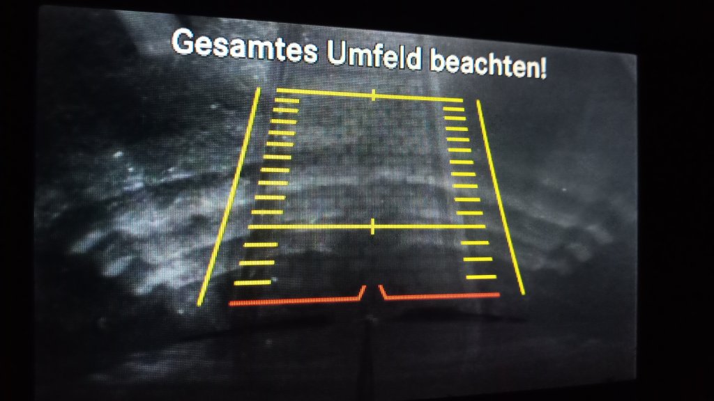

Mich haben die schlechten Sichtverhältnisse bei Rückwärtsfahrt mit Kamera schon länger geärgert.
Da streuen einige Lichtstreifen hinter dem Auto. Aber wirklich sehen kann man da nicht viel.
