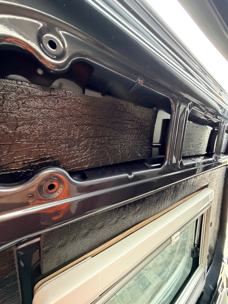

Mein Grand Canyon s läuft ja eigentlich nahezu klapperfrei. Einzig die Türverkleidung der Schiebetür, speziell am Fenster und der Bereich rechts neben dem Fenster vibrieren bei jeder Unebenheit. Man sieht direkt den weißen Filz vibrieren. Wenn ich dort anfasse, merke ich, dass es darunter hohl ist. Ist das bei euch auch so? Hat das schon jemand gehabt und behoben? Ich würde jetzt einfach unterfüttern?

Moin,Seicodad hat geschrieben: 23 Mär 2026 07:08 Mein Grand Canyon s läuft ja eigentlich nahezu klapperfrei. Einzig die Türverkleidung der Schiebetür, speziell am Fenster und der Bereich rechts neben dem Fenster vibrieren bei jeder Unebenheit. Man sieht direkt den weißen Filz vibrieren. Wenn ich dort anfasse, merke ich, dass es darunter hohl ist. Ist das bei euch auch so? Hat das schon jemand gehabt und behoben? Ich würde jetzt einfach unterfüttern?
Danke und Grüße
habe mir das gleich mal angesehen, Schiebetür, rechts vom Fenster. Da finde ich auf dem Blech die avisierten 16mm Dämmung, eventuell auch etwas dicker. Der Filz wabert da aber auch etwas hilflos herum. Platz wäre für 40/50 mm, deshalb wirkt es hohl.
Nebenbei: die Klett-Klebestücke sind bei der Gelegenheit vom Filz abgegangen (bzw. Waren auch zT bereits ab) das war eher Leichtbau.
VG Thomas

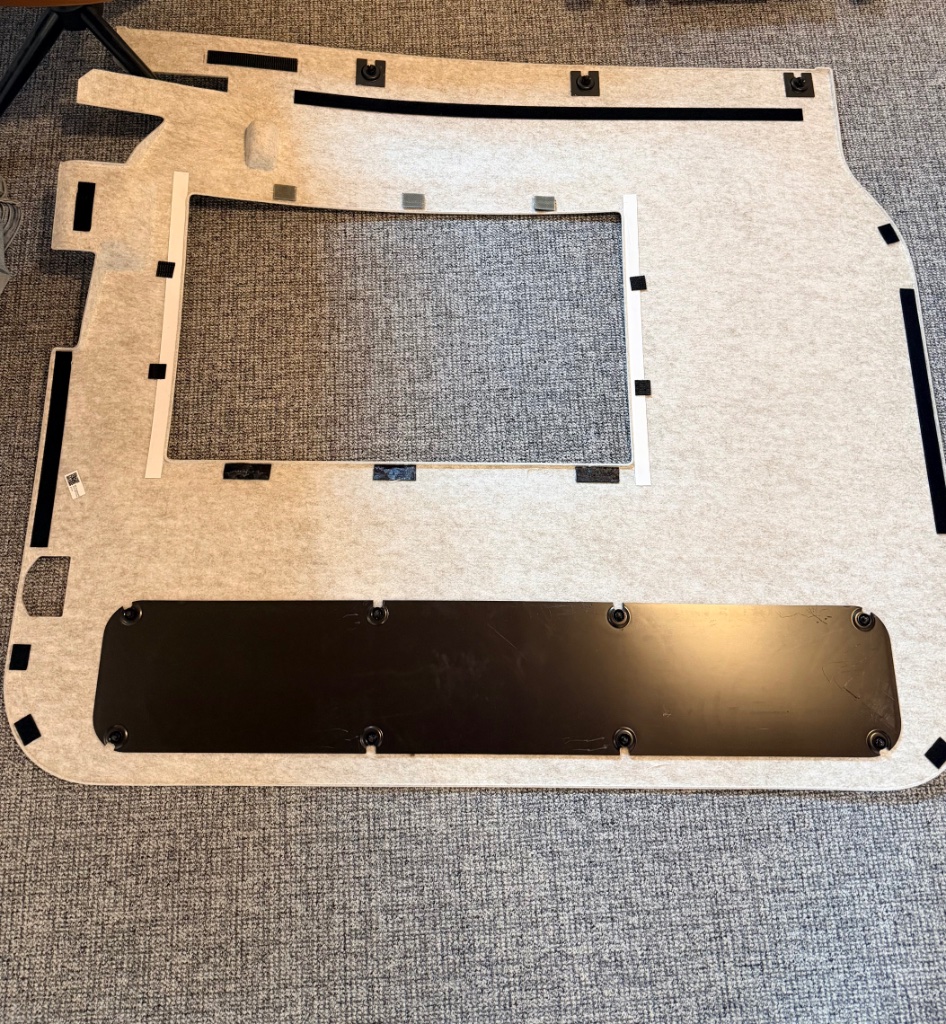

Geht die Filzverkleidung relativ leicht runter? Wenn ja wie, ich glaub ich werde mir das auch etwas verstärken müssen. Ich glaub ich klebe mir auf die Rückseite eine Kunststoffverstärkung oder sowas in der Art. Damit das nicht so hin und her wappert.

Habe die Verkleidung nicht abgebaut, die war zum Fenster schon lose, so dass ich da rankam. Bei der Erkundung der Demontage und insbesondere bei der unfallfreien Befestigung setze ich so ein bissel auf dich. Der Bereich interessiert mich auch wegen der Klappergeräusche, da muss ich dann mal ran, lasse dir aber gern den Vortritt

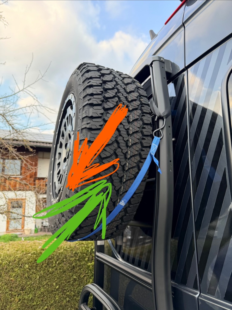

Neues Thema, wer hat in der Schule beim Berechnen der Kräfte gut aufgepasst?
Das Reserverad ist bei mir an dem Halter (Bild 1) befestigt. Es liegt nicht am Reifenumfang auf, sondern nur in der Mitte über die Verschraubung und den Halter.
Gehe ich richtig der Annahme, dass auf den Halter eine kraft (roter Pfeil) wirkt?
Wenn ich jetzt zum Beispiel wie in meinem Bild mit einem Spanngurt Schräg nach oben hin zusätzlich abspanne. Ergibt sich dann eine Gegenkraft (grüner Pfeil)? Oder bin ich da auf dem falschen Dampfer.
Wer ist Kräftetechnisch so fit um mir zu sagen, ob ein zusätzliches Abspannen nach oben überhaupt eine kleine Entlastung für den Halter bringt, ob das Quatsch oder sogar kontraproduktiv ist.
Ich würde den Spanngurt eh nur auf sehr schlechten Pisten montieren.
Bin offen für Tipps
Der Spanngurt ist aktuell natürlich nur provisorisch montiert nicht dass gleich einer meckert.

Ich hatte nur Realschul-Physik und habe da die meiste Zeit an andere Dinge gedacht. Vielleicht kann hier noch jemand mit echter Ahnung schreibenSeicodad hat geschrieben: 23 Mär 2026 17:46 Gehe ich richtig der Annahme, dass auf den Halter eine kraft (roter Pfeil) wirkt?
Das obere Bild sieht für mich danach aus, als würde der Halter durch den kompletten Reifen bis zur Felge gehen. Wenn das Rad die Rückwand berührt, würde ich davon ausgehen, dass der Reifen gerade nach unten zieht aber dabei den Halter so belastet, dass der nur außen betroffen ist dessen Drehpunkt am unteren Ende des Halters ist. Ich denke schon, dass der Spanngurt etwas entlastet, allerdings sehen die Löcher für die Schrauben am Halter extrem klein aus, täuscht das?
Es gibt im Zubehör jede Menge Plattformen zum Anschrauben, ich glaube, ich würde eher sowas zusätzlich unter den Reifen montieren.

Der Halter sollte nur Exemplarisch dienen. Das ist nicht eins zu eins so , aber so in der Art.
Das Rad liegt nur an der Fläche des Halters auf (mit 6 schrauben wie am der Radnabe selbst) und nicht hinten am Träger vollflächig.

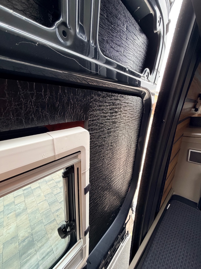

So, heute die obere Verkleidung der Schiebetür entfernt.
Naja, was soll ich sagen. Fangen wir mit dem guten an, es muss nichts geschraubt werden. Es ist alles nur mit Klett und 11 Kunststoffnieten gehalten. Das ist natürlich meckern auf hohem Niveau, aber was darunter zum Vorschein kommt, ist wie bei allen Wohnmobil Herstellern. Die windig wirkende Isolierung ist von innen drangeklatscht. Die meisten der Platten waren eh mehr oder weniger lose. Zwei hingen sogar schon fast komplett weg.
Für ein Auto das 140.000 € kostet und noch nicht mal ein Jahr alt ist, muss man das schon erst einmal kurz schlucken und verdauen. Allerdings kann ich aus Erfahrung sagen, dass das bei keinem Hersteller( von der Stange) anders ist.
Ich kann nicht verstehen, warum man diese Arbeiten so lieblos ausführt. Den leeren Kastenwagen richtig geil zu isolieren wäre mit wenig Aufwand im Preisbereich von maximal 500 € locker möglich. Gerne hätte ich dies in der Aufpreis Liste angewählt. Aber so wie das eingebaut ist… Brauchen wir gar nicht weiterreden. Und wie viele nachträglich anfangen zu dämmen, das kann man sich komplett sparen, weil es so viele Bereiche gibt, wo man eh nicht mehr drankommt. Also heizen, heizen heizen, wenn es richtig kalt ist Augen zu und sich damit abfinden Danach habe ich mittig/rechts vom Fenster vier Lagen 13 mm Armaflex auf eine Größe von circa 20 × 20 cm zugeschnitten und übereinander geklebt. Somit steht das ganze ein paar Millimeter höher als die restliche Auflage der Türverkleidung. Wenn man die Verkleidung jetzt wieder montiert, drückt es sie dort minimal nach außen und verhindert effektiv das aufschwingen in diesem Bereich
Ich hab zwar noch keine Probefahrt unternommen, aber man merkt schon, wenn man dort jetzt hin klopft, das jetzt nicht mehr schwingt, sondern schön unterfüttert ist.

Meine Erfahrung ist, dass das Klappern eher vom Fenster kommt. Beim Fahren auf unebener Strasse sieht man deutlich, wie das ganze Fenster vibriert. Die Filzverkleidung habe ich auch noch mal rund um das Fenster extra fixiert und auch einige Klebepunkte oberhalb des Fensters durch Klebeband ersetzt. Bei mir hatte die Verkleidung bei geöffneter Türe an der hinteren Ausbeulung am Lack Kontakt, was schon leichte Schleifspuren im Lack hinterlassen hat.Seicodad hat geschrieben: 25 Mär 2026 20:24 Ich hab zwar noch keine Probefahrt unternommen, aber man merkt schon, wenn man dort jetzt hin klopft, das jetzt nicht mehr schwingt, sondern schön unterfüttert ist.
