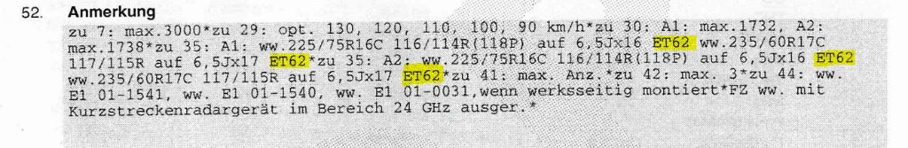

wie ich schon erwähnt hatte ..... steht die ET nur im COC, darauf habe wohl auch der TÜV und die Polizei per Abfrage zugriff ...
