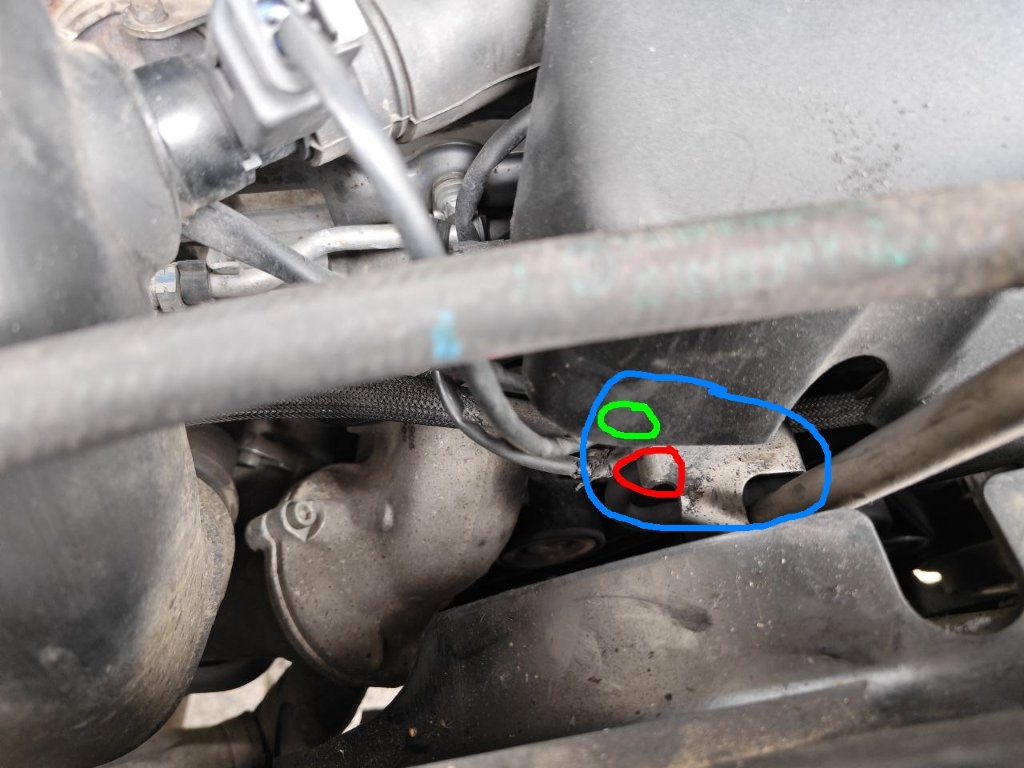

Der Schlauch, der an den linken Anschluss am Druckspeicher (rot auf dem Bild) geht, hält den Unterdruck NICHT. Die beiden anderen Schläuche halten den Druck aufrecht.
Nun habe ich den Schlauch verfolgt, er geht bis links vor dem Kühler an eine Verteilstelle (?) (blau markiert), an die ich nicht richtig rankomme.
An der Verteilstelle links vor dem Kühler hängen zwei Schläuche. Rot = geht zum Druckspeicher, Schlauch wurde überprüft und ist dicht. Grün = geht vor zur Druckdose, auch dieser ist dicht.
Also muss es wohl an der Verteilstelle liegen. Was genau ist denn unter der blau markierten Abdeckung? Was kann dort undicht sein?
Danke euch!

Ist der Schlauch irgendwo undicht? Der linke Schlauch geht zum Druckwandler Waste Gate Y77/7.

Aha , eindeutiger Fehler ! Nun beide Enddosen auf Dichtheit prüfen. Sind die auch dicht eine Leitung verschließen, damit man herausbekommt was das Problem macht. Eine geht zum Lader und die zweite augenscheinlich zur Wapu. Mach den Luftfilter und die Injektorabdeckung runter , dann siehste mehr und kommst auch besser ran
Alle Angaben ohne Gewähr :)

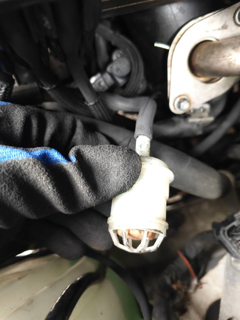

Habe nun nochmal alles gecheckt. Die beiden Dosen sind dicht.

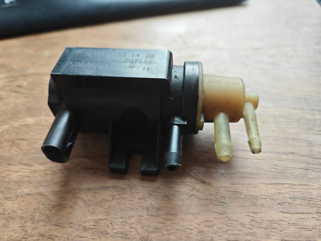

So wie ich das verstehe, geht der linke Anschluss an der Druckdose zum Ladedruckregler, der vorne am Motorblock befestigt ist und die vordere Druckdose steuert. Der rechte Anschluss geht zu einem zweiten Ladedruckregler, der die hintere Dose steuert. Korrekt?
Habe dementsprechend den vorderen Ladedruckregler (bei dem der Druck am Schlauch Richtung Ladedruckdose abgefallen ist) ausgebaut. Foto siehe Anhang.
Kann ich diesen im ausgebauten Zustand auf Funktion testen?
Und was hängt denn da für ein "Filter" am T-Stück? Muss ich da irgendwas berücksichtigen?
Leider ist mir wohl die Unterdruckpumpe direkt abgeschmiert, zumindest hält sie nun gar keine Druck mehr konstant... Demensprechend muss ich da erstmal Ersatz besorgen.
Beiträge: 6853
Re: Ladedruckproblem P2263 mit Notlauf - Fehlersuche
peter601 hat geschrieben: 19 Okt 2024 15:22 Und was hängt denn da für ein "Filter" am T-Stück? Muss ich da irgendwas berücksichtigen?
Belüftung der einzelnen Unterdruckdosen.

Der Filter ist für die einströmende Umgebungsluft.

Das obere Bild ist der Druckwandler Waste Gate Y77/7. Schläuche haben verschiedene Durchmesser. Nicht vertauschen. Beim Austausch muß der neu initialisiert werden.
