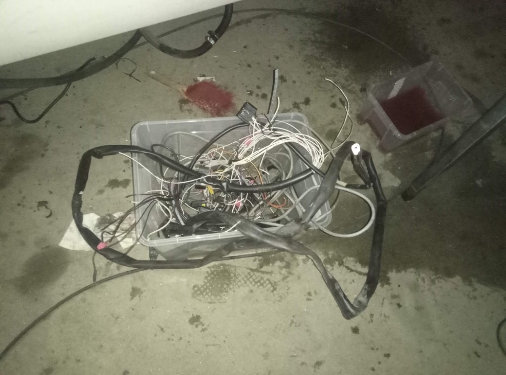

Haben dann noch den Rest der RTW-Kabel aus dem Vorderwagen raus geholt, also alles was noch im Motorraum rum geflogen ist.
Wieder eine Kiste voll. Am Ende werde ich alles einmal wiegen :D

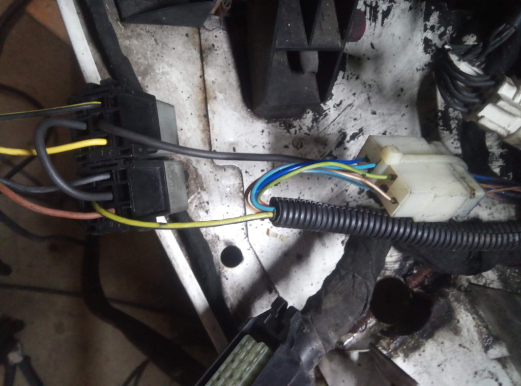

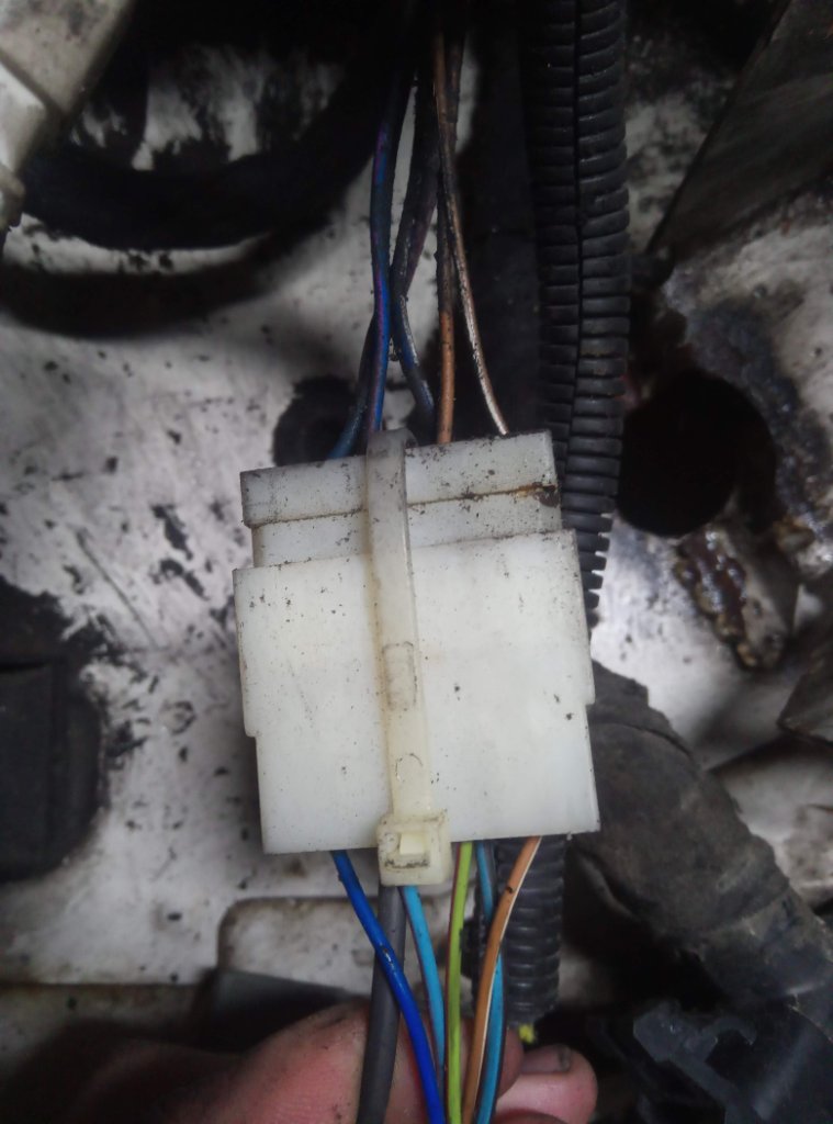

Vorne im Motorraum habe ich dann allerdings ein Kabel vom RTW Aufbau ausgebaut, welches an einem scheinbar originalen hängt (den die Kabel haben alle verschiedene Farben, so wie KEINES des RTW).
Kennt jemand den Stecker?
Ist beim linken Scheinwerfer, in dieser schwarzen Tasche drin gewesen.
Ich habe das Gefühl, dass das dicke schwarz/gelbe Kabel eigentlich in den Pin gegangen ist, wo jetzt das schwarze dicke Kabel von den beiden Relais raus kommt. So als würden die beiden Relais einfach durch geschleift werden. Kabellänge der anderen würde dazu passen...
Jemand eine Idee?

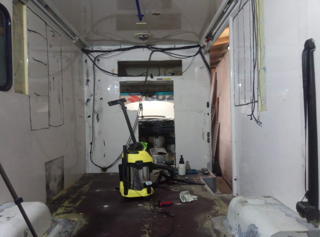

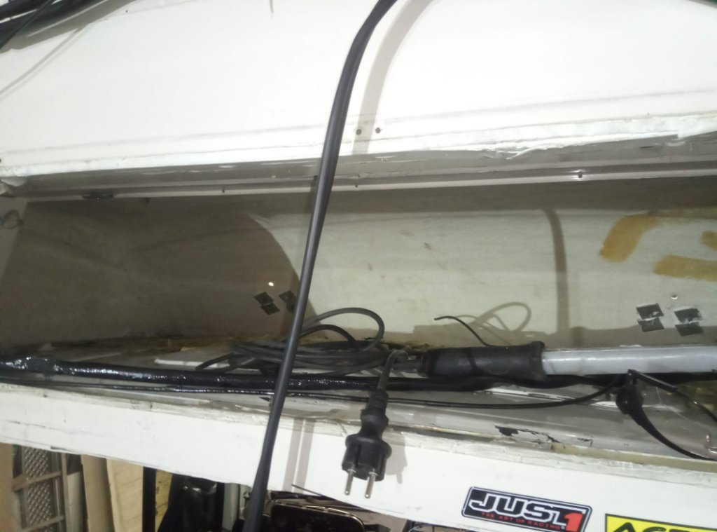

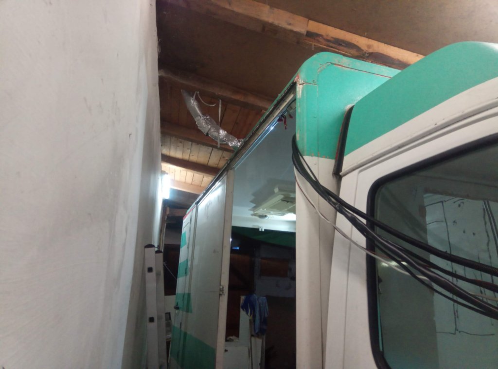

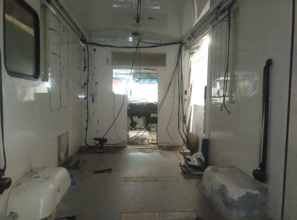

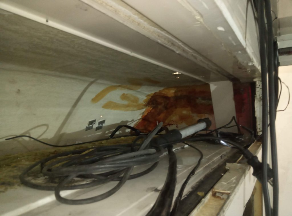

Auto ist innen jetzt komplett entkernt, inklusive das Fach über dem Fahrerhaus. Dahinter sah/sieht es schlimm aus. Wir werden die Haube wohl auch abnehmen, um alles ordentlich sauber zu machen und danach auch zu befestigen; jetzt wackelt das flache Teil hinten nämlich. Darunter ist extra ein Metallwinkel gesetzt, wenn es in der Vergangenheit mal geklebt war hat es sich gelöst.
Das wird in Zukunft verschraubt, und da dann alles auch dauerhaft fest ist, kann ich auch mit Sikaflex ordentlich abdichten.
Die Löcher die durch die Blaulichter gelassen wurden, wurden versucht zu verschließen. Mit Schrauben und Metaldübeln/-ankern von .... Hilti.
Ich denke der erste Vorbesitzer nach dem RTW dasein hat irgendwas mit Trockenbau gemacht oder so :roll:

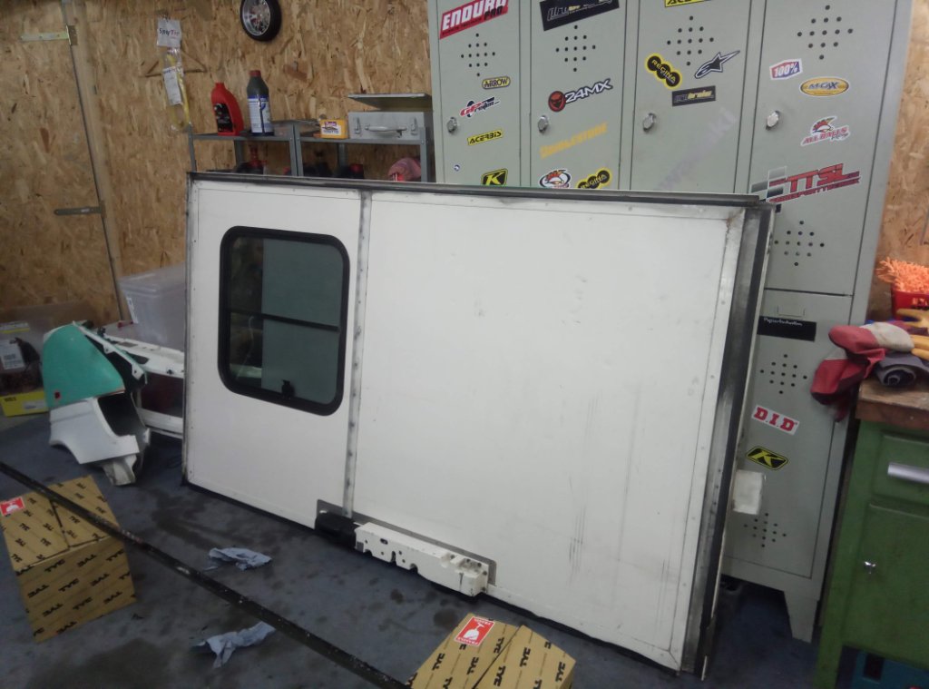

Die Schiebetür ist auch draußen. Und das störrische Öffnen hat den Hintergrund, dass dort, wo der hintere Läufer in der geschlossenen Position ist, die Kugellager/Rollen sind in die Schiene eingearbeitet haben. Nervt extrem beim Öffnen/Schließen der Schiebetür.
Glücklicherweise gibt es den Hersteller (Rollon) noch. Mal gucken ob ich die Leiste einfach umdrehe und die unbenutzte Seite nutze, oder ob ich direkt eine neue Leiste kaufe. Wird wohl vom Preis abhängig gemacht werden..

Ansonsten bin ich in der Zwischenzeit sogar unter der Woche in der Halle, um auch Kleinigkeiten zu erledigen.
Zum Beispiel putzen.
Und ich will gerne überall ran kommen.

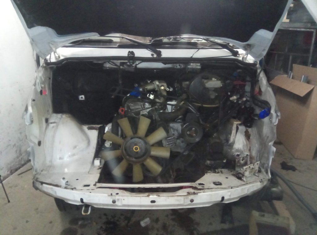

Also mussten die die Kühler raus.

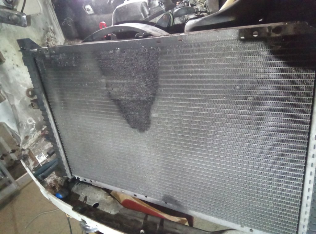

So wie es aussieht, war der Wasserkühler ein wenig undicht, oder? Oder ist das nur angesammelter Dreck aus der Fahrt?
Außerdem sieht er eh schon ein wenig knusprig aus, und anscheinend läuft da auch das Getriebeöl mit durch. Kostet unter 200€ neu, dafür brauch ich nicht riskieren damit liegen zu bleiben oder mir das Getriebe mit Wasser zu zerstören.
Der Ladeluftkühler wird wahrscheinlich ein paar Reste vom alten Turbo haben, der sich ja mehr oder weniger selbst zerstört hat und wohl ein paar Partikel irgendwo drin stecken. Diese werden zwar wahrscheinlich im Ölnebel usw hängen bleiben, aber wegen 80€ oder so einen neuen Schaden riskieren, dann an den Ventilen oder sonst wo, muss absolut nicht sein. Also kommt der auch neu.
Ich hab noch zwei Motorrad-Motoren liegen, an denen jeweils Ölkühler montiert sind. Eventuell lasse ich mir Adapter anfertigen, um einen solchen zu verwenden anstatt das Getriebeöl wieder durch den Wasserkühler zu leiten....
Jedenfalls ist vorne jetzt deutlich mehr Platz:

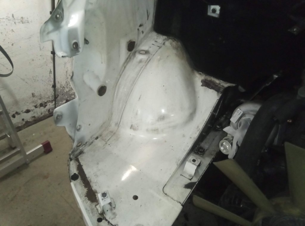

Und geputzt habe ich auch schon, zumindest links. Glücklicherweise kein großer Rostbefall zu sehen:
Rechts sieht noch mies aus. Hauptsächlich sitzt der ABS Block noch im Weg, um so richtig sauber zu machen. Die Bremsleitungen sehen alle allerdings noch sehr gut aus (da vorne...), sodass ich die eigentlich sein lassen will. Muss ich wohl drum herum pieksen, schaben, saugen und Wischen...
Und wie man sieht, unter der Batterie ist der Kotflügel auch durch. Da wird wohl einiges geschweißt werden müssen.

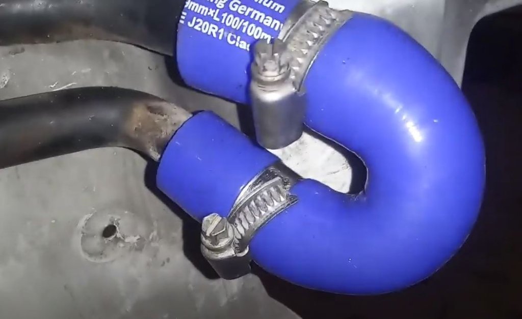

Ich hab davon nur ein Video gemacht, allerdings sind die Anschlüsse für die Standheizung ausgebaut/gebrückt:
Hier kommen die Rohre ja extra nur hin, um durch die Standheizung zu fließen - also wurden beide Rohre gebrückt.
Dann wurde dieser Kreislauf ja angezapft, um zum Wärmetauscher hinten im Koffer zu kommen. Der Rücklauf dazu war in der Steigleitung links neben dem Motor mit einem T-Stück eingebracht, welches ich durch einen einfachen Verbinder ersetzt hab.
