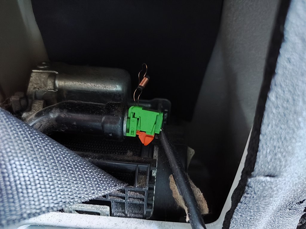

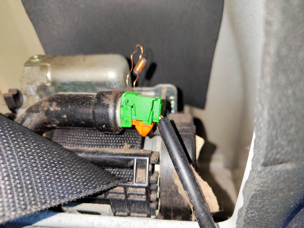

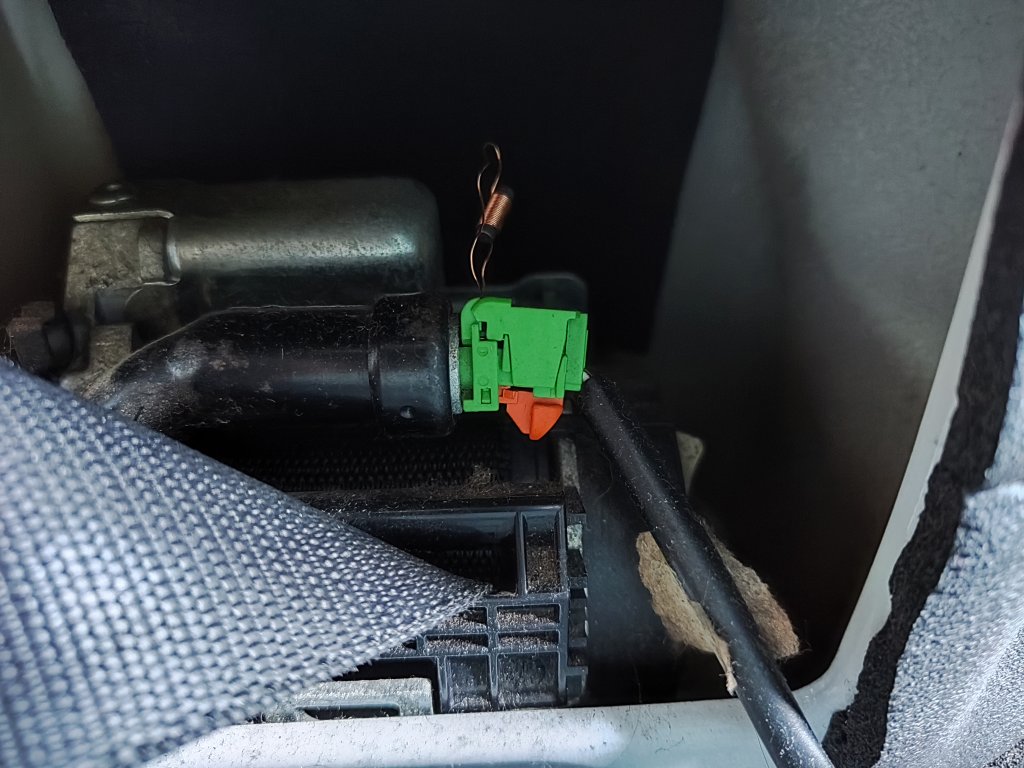

habe mal die B-Säulenverkleidung etwas gelöst und mal dahinter geschaut.
Für mich sieht der Stecker nicht gerade i.O. aus.. könnte es das schon sein?
Kann ich den Stecker einfach tauschen?
Was würdest ihr mir empfehlen?

Das ist jetzt aber der Gurtstraffer am Gurt in der B-Säule ....Sprinterklops hat geschrieben: 09 Mai 2022 12:27 habe mal die B-Säulenverkleidung etwas gelöst und mal dahinter geschaut.
Sprinterklops
- Beiträge: 45
- Registriert: 21 Apr 2021 19:22
Re: SRS Lampe Löschung Hamburg
Korrekt - aber das sagte doch auch der Fehlercode oder bin ich da nun falsch?
