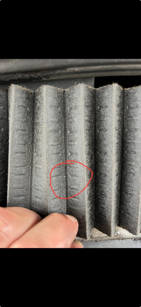

Also Ölfilter eben gezogen und minimal kleine und ein paar wenige Splitter gefunden….
Ob das im Rahmen liegt oder nicht kann ich nicht beurteilen.
Sind jedenfalls nur ein paar wenige und mit dem bloßen Auge sichtbar. PS: Nicht magnetisch
Was meint ihr ?
Was meint ihr ?

Zur Not musst Du das warme Öl in ein sauberes Gefäß laufenlassen und dort nachschauen ob und wie viel Abrieb sich absetzt.

Da ist mir nichts aufgefallen…
Ich lasse in den nächsten Tagen das ÖL in eine saubere Wanne laufen und Filter dann alles mal durch um zu sehen was sich darin befindet.
Ich habe aber auch wohl gelesen das solche Splitter im Rahmen sein sollen.
Du hast mehr Ahnung als ich, wie sieht es für dich aus @van-dulli?

van-dulli ist nicht ganz richtig, auch wenn es zutrifft
Ne-Metall wäre richtig aber für einen "Kolbenskipper" bzw. Einen Lagerschaden am Kolben/ Pleuelauge würde ich mehr erwarten. Ja, solche Schäden hat es, wenn auch selten, gegeben, die Motoren die ich aber gesehen habe, hatten mehr Späne am Filter/ im Topf.

Nach meiner Einschätzung unauffällig. Bei einem Motorschaden, der solch auffällige Geräusche
verursachen könnte, würde ich mehr Abrieb im Filter erwarten.
Da würde ich derzeit nicht weiter suchen.
Mich würde mal interessieren, wie der Motor jeweils auf drei Zylindern läuft, also wenn jeweils
nacheinander einer der Zylinder abgeschaltet wird. So könnte man es weiter eingrenzen und
dann gezielter in die Suche gehen. Mögl. verursacht ein Injektor Verbrennungsgeräusche.
