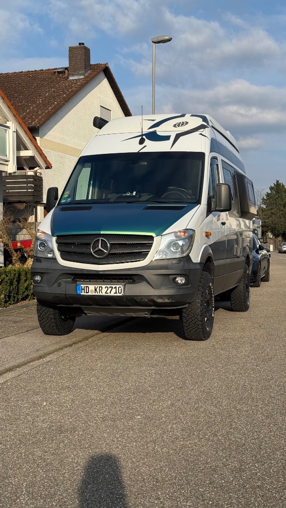

endlich ist auch die 16“ Bereifung meines GCS soweit, dass die Hinterachse auf 2,5 t zul. GG aufgelastet werden kann.
Die Robustfelgen von Mercedes - das ist die serienmäßige Stahlfelge beim 906 (907 weiss ich nicht) - ist mit 245/75-16 auf 2.250 kg begrenzt.
Der Grund dafür liegt in der Felge in Vebrindung mit der „breiten“ 245er Bereifung. Mit 265er Bereifung geht das noch weiter runter.
225er Bereifung kam nicht in Frage - bitte keine Diskussion, dass es doch Eintragungen gibt mit 265er die auch Höher gehen als 2.250 kg Achslast - das mag sein. Nach viel Recherche und Diskussionen mit dem TÜV ist das nicht ganz regelkonform.
Mein Sprinter war bei mehrmaligem wiegen der Hinterachse bei 2.160 kg bis 2.200 kg. Und das mit 20% (20 l) Wasser, kein Abwasser, keine Fahrräder, kein Gepäck. Das war mir zu knapp.
Zuerst wollte ich die 17“ EvoCorse Felge nehmen, da dies offensichtlich die einzige nicht 18“ Felge war, die eine entsprechende Auflastung möglich macht. Das ist leider am Willen zweier Händler gescheitert mir überhaupt erst einmal ein Angebot zu erstellen. 18“ wollte ich nicht und Delta-Felgen gefallen mir nicht.
Gefunden habe ich dann noch eine 16“ Stahlfelge für die ich auch ein Angebot bekommen habe. Der Händler wollte aber nicht telefonieren - nur emailen. Das war mir dann auch zu doof.
Dann habe ich mich an meine guten Erfahrungen mit ORC Offroadcenter in Holzgerlingen (nicht verwechseln mit ORC-Exclusiv, das ist die Schwesterfirma) erinnert und auch daran, dass ich dort mal eine Alufelge für den Sprinter in 16“ gesehen hatte.
Kurz nachgefragt und in Erfahrung birngen können, dass die F15-Tech Felge mit 265/75-16 er Bereifung bis 2.500 kg zul.GG auf der Hinterachse zugelassen ist - es gibt ein sauberes Gutachten dafür.
Nachdem ich ein Angebot angefordert habe, war dieses auch noch innerhalb von 3 Stunden bei mir.
Noch Freitags Abends um 18:00 Uhr bestellt und zwei Wochen später alles fix und fertig montiert bekommen.
TÜV wäre auch von ORC gemacht worden - das lasse ich aber bei CS machen, da die auch das Thema mit der Auflastung machen. Die haben auch mein VB-SemiAir und die Rahmenverstärkung eingebaut.
Freue mich nun ohne Nachdenken zu müssen, auch mit genug Wasser etc. fahren zu können.
Wichtig war mir, bei 16“ bleiben zu können.
Kurz zur Robustfelge - da müsst Ihr nach der A-Sachnummer schauen. Es gibt die MB-Stahlfelge auch als Light-Felge welche eine geringer Radlast ermöglicht. Die sind meist auf den 907er montiert.
