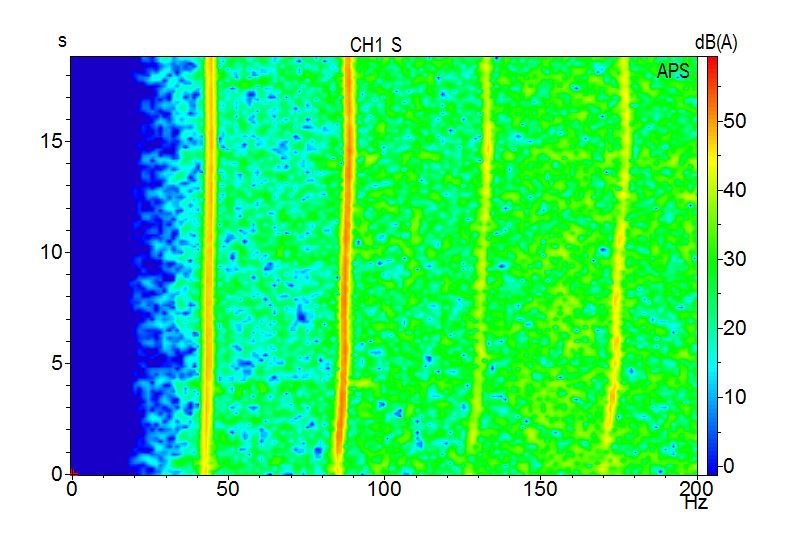

Mein Diff hinten hat 4,375
Meine Reifenumfang vom 235/75/15 Grabber AT3 laut Spec. ist 2.236 mm
Ich komme auf
60 km/h 1.953 U/min
70 km/h 2.283 U/min
80 km/h 2.608 U/min
90 km/h 2.935 U/min
Hoffe das stimmt ?
WAV Dateien kommen am WE
Gruss
Jochen

Für die Kardanwellendrehzahlen stimmt das bei dem angegebenen Radumfang.
Zusätzlich brauche ich aber noch die Übersetzung des Gangs, in dem du gemessen hast (also die vom Schaltgetriebe), oder alternativ die abgelesene Motordrehzahl.

Weil du im 4. Gang gemessen hast, ist Motordrehzahl = Kardanwellendrehzahl und ich kann nicht zwischen der 2. Motorordnung (4-Zylinder) und der 2. Kardanwellenordnung (Kreuzgelenk) unterscheiden. Du müsstest also noch mal im 5.oder 6. Gang messen.
Für die nächste Messung reicht es, wenn du einmal von 60-90 durchbeschleunigst, die einzelnen konstanten Messungen brauche ich nicht mehr.
Was man schon sehen kann:
Bei 80 und 90 km/h steigen sowohl die 1. als auch die 2. Ordnung stark an. Da eine 1. Motorordnung üblicherweise sehr schwach ist, ist auf jeden Fall schon mal Unwucht im Spiel, aber auch der Beugewinkel (2. Ordnung) ist noch im Rennen.
Genaueres nach deiner Messung im anderen Gang.

Jochen, dass du die Übersetzung vom 5. Gang nicht weisst, ist egal, du kannst die Motordrehzahl ja am Drehzahlmesser ablesen.
Und wenn das Geräusch auch beim Ausrollen gut zu hören ist, dann kannst du auch beim Ausrollen messen (also z.B. von 100-60 km/h ausrollen). Ich brauche dann nur eine Info, bei welcher Geschw. die Messung startet und stoppt.
Allradjoe hat geschrieben: 23 Nov 2018 11:42 Welche Unwucht gibt es mit drei Wellen, die es mit zwei Wellen nicht gibt ?
Die Kardanwelle hinten, klar, aber der Wellenbauer schließt es aus.. Haben wir was übersehen.
Wenn die Welle gut ist, wäre noch eine Deachsierung am Flansch denkbar, oder eine unglückliche Addition der Unwuchten vor und hinter dem Verteilergetriebe. Also quasi: eine Unwucht vorn dem VTG drückt nach oben, während eine Unwucht hinter dem VTG nach unten drückt und das VTG zum Kippen bringt.
Dass du das Aufschaukeln nicht siehst, ist normal, solche Schwingungen haben extrem kleine Schwingwege: 10 m/s² wäre eine ordentliche Schwingbeschleunigung (die man dann auch spürt), die hat bei 80Hz aber nur 40 µm Schwingweg. Das sieht keiner.
Aber warten wir erst mal, wie hoch die 2. Ordnung im Vergleich zur ersten ist, ob man die Unwucht überhaupt beachten muß.
Als Beispiel mal die FFT deiner 80km/h-Messung:
