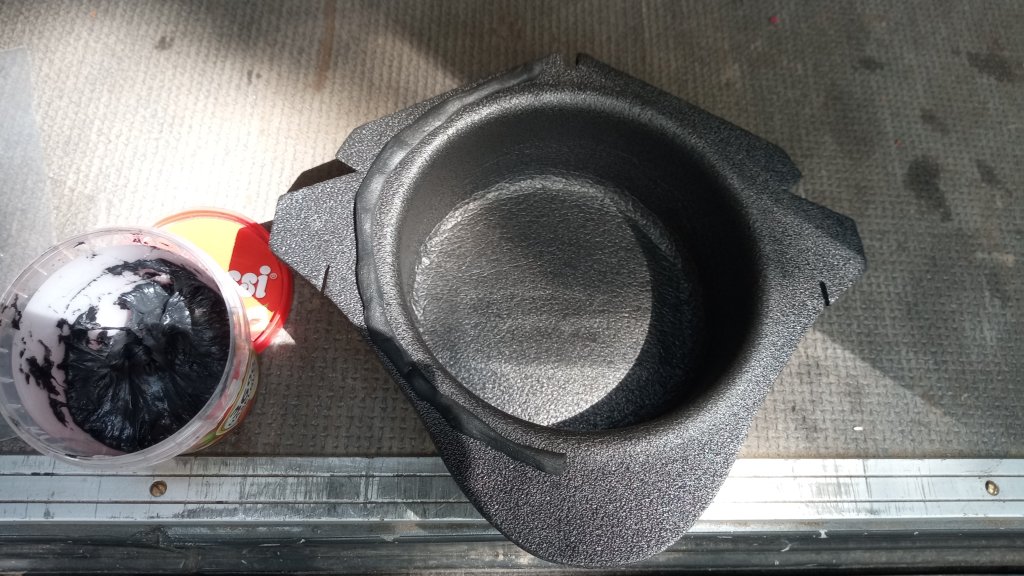

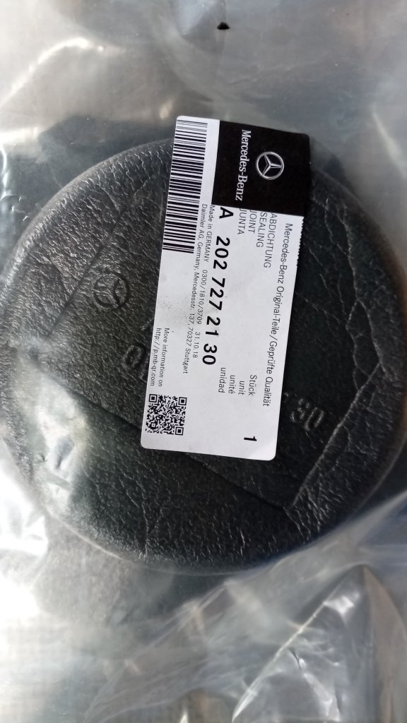

Also um das Thema trockene Lautsprecher mal ganz wasserdicht zu machen,
hier meine Lösung dazu.

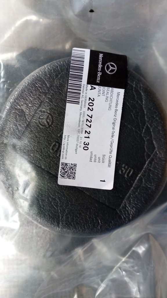

Diese preiswerten Teile aus geschlossenzelligem Schaum wurden in vielen älteren MB-Baureihen wie z.B. C-Klasse in den Türen verwendet und sind beim freundlichen MB-Händler sogar preiswerter als vergleichbare Teile aus dem Internet. Platz mehr als genug für 13er. Sollte aber für 16er ebenfalls ausreichen.
Mit Butylschnur von hinten ans Türblech geklebt. Vorher gründlich entfetten und von Wachsresten befreien, damit der Kleber haften kann! Damit sind die Lautsprecher 100% dicht und die Folie ist bei Reparaturen leicht ablösbar wie die originale Türfolie.

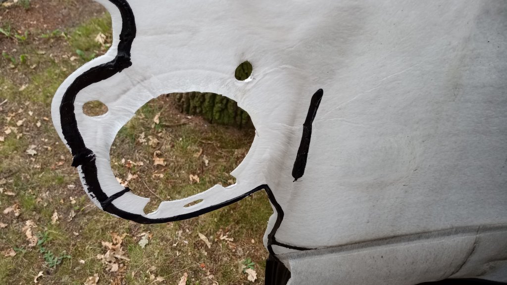

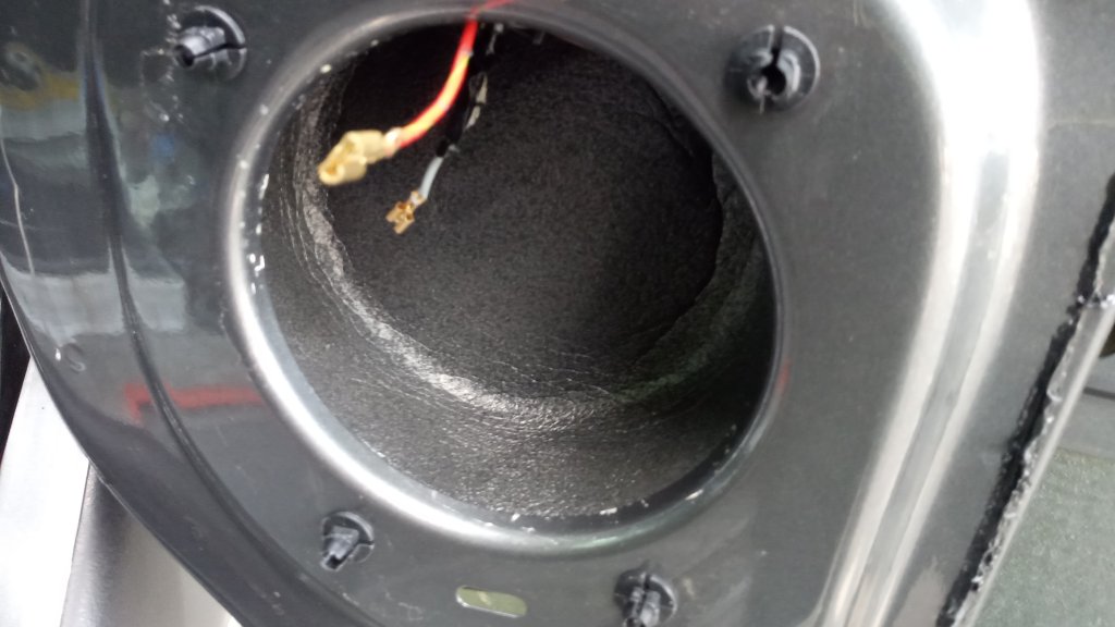

So sieht der Einbau dann aus:
Aus Butyl lege ich eine Raupe auf die Abdichtungen. Das ist das gleiche Material wie an der originalen Türfolie. Die seitlichen "Ohren" können bei Bedarf noch abgeschnitten werden.

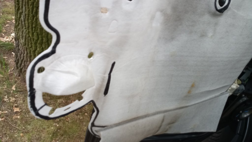

Den halbkreisförmigen Bogen brauche ich nun nicht mehr und...
... schneide ihn einfach ab.
