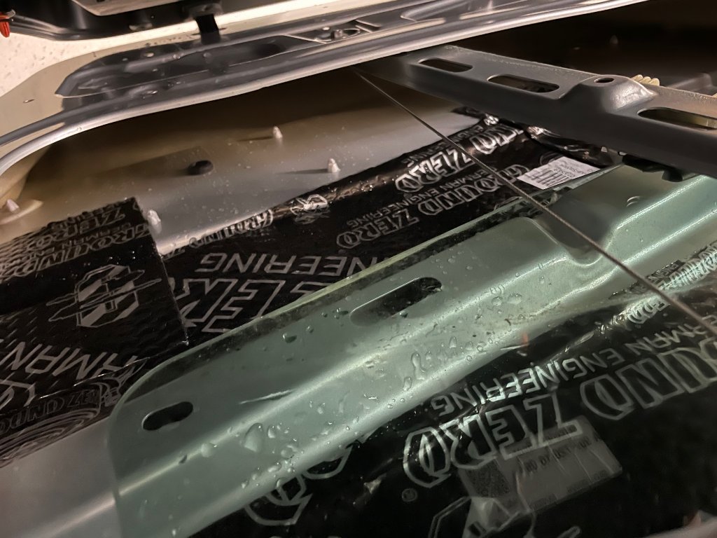

Wenn (die Innenverkleidung und) die Folie zum Hohlraum der Türe entfernt wurde, kann das Wasser was zwischen den Auf / Ab - Seitenfenstern in die Türe eindringen kann, auch in das Fahrzeug eindringen.

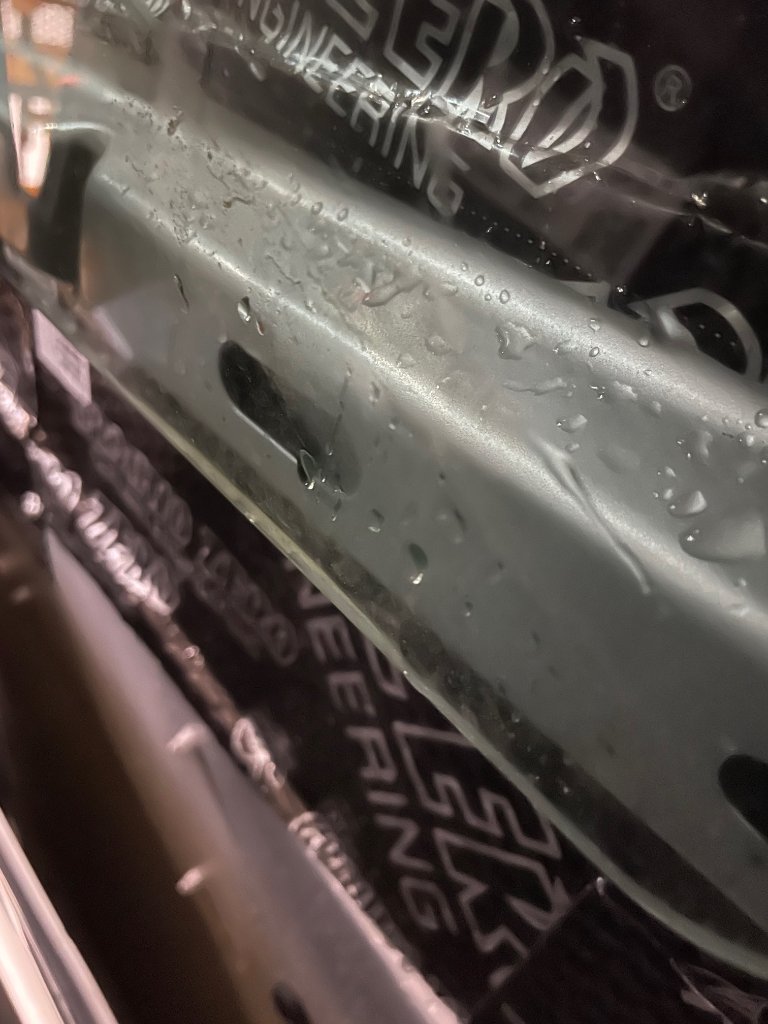

Das Wasser stand in der Tür so hoch, dass es im unteren Bereich quasi über die Blechausschnitte der Türverkleidungshaken in den Innenbereich gelangte.
Wenn in den Bereich zwischen Außenblech und Türfolie (dünner Schaumstoff) tendenziell mal Feuchtigkeit gelangen kann, sollte dann nicht auch irgendwo ein Entwässerungsloch nach unten / außen vorgesehen sein?

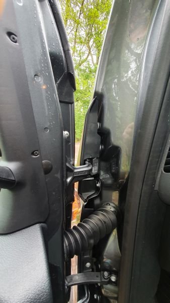

Schließe die Türe, lege dich auf den Fahrer oder Beifahrersitz funzle mit der Taschenlampe in die Türe rein.................Aussen soll einer / eine mit dem Wasserschlauch

Also, es dringt Wasser über die untere Fensterdichtung ein. Ich finde es ist zuviel, als das man es vernachlässigen könnte.
Problematisch ist vor allem, dass z.B. mit dem Fensterheberantrieb elektrische / mechanische Bauteile in einer schlecht belüfteten Umgebung wirklich nass werden. Einige Bilder finden sich weiter unten...
Die Fensterscheiben fahren ja nicht komplett in die Gummidichtung, wenn das Fenster geschlossen ist. Im unteren, vorderen Teil erkennt man so richtig schöne Dreckablagerungen - wodurch sich die Undichtigkeit ziemlich gut lokalisieren lässt.
ich nutze den verregneten Tag zur Fehlersuche...

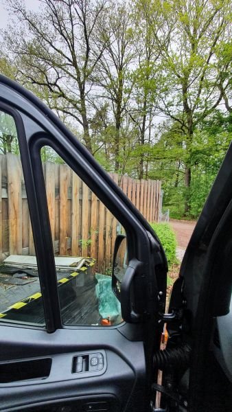

Bildlich gesehen: Du stehst außen, die Fahrertüre ist geschlossen, das Fenster ist oben.
Dann hast du links das Dreieckfenster das umlaufen mit einer Gummidichtung eingebaut wurde.
Ist das dicht?
Dann kommen wir zu dem Fenster das mit dem Motor rauf / runter gefahren werden kann.
Die Dichtung fängt unten links in der Ecke an und geht ohne Unterbrechung in die linke obere Ecke von dort aus wieder ohne Unterbrechung nach rechts in die obere rechte Ecke, von dort aus zur rechten unteren Ecke und von dort aus wieder zurück in die linke Ecke.
In der linken unteren Ecke endet die Dichtung und wird mit einem Profil aus Gummi abgedeckt.
Und jetzt meine Frage:
Wenn das Fenster geschlossen ist, wo genau !!!!drückt das Wasser in den Zwischenraum der Türe?
Grüße Wolfgang

an praktisch allen Fahrzeugen ist die Abdichtung an der Bordkante (also der Unterkante des Kurbelfensters) nie ganz dicht. Das hält den Großteil des Wassers ab. Aber eine gewisse Wassermenge kriecht zwischen Dichtung und Fenster durch bzw. findet am Ende der Dichtung den Weg ins Innere der Tür. Dort kann es an der Unterkante wieder über die Ablaufbohrungen austreten. Dies ist völlig normal. Die Abdichtung in Richtung Innenraum wird nur durch die Folie erreicht, die nach Ausbau der Türverkleidung sichtbar wird. Ohne diese Folie tritt das Wasser dann ins Fzg. ein.
Die Türkomponenten wie Fensterheber, Motor etc. sind abgedichtet und können dies über Jahre ab.
Wenn also Lautsprecher eingebaut werden, muss die Folie umlaufend wieder 100% dicht angebracht werden. Ist die Folie gerissen, kauft man lieber eine neue.
Hälr der Kleber der Folie nicht mehr, legt man lieber eine dünne Raupe Butylkleber auf, anstatt Wassereintritt zu riskieren. Beim Einbau von Laufsprechern muss darauf geachtet werden, dass diese in Richtung "Türinnenleben" ebenfalls 100% gegen Wasser geschützt sind. Sonst hat man wassergekühlte Lautsprecher...
Die Hinweise zum Freipopeln der Ablauflöcher sind zutreffend und sollten berücksichtigt werden.

Das Wasser dringt durch die untere Fensterdichtung ein, da diese nicht straff am Glas anliegt. Insbesondere in den ersten 10cm vom Fenstertrennsteg aus - dort hat das Fenster bis zur Filzdichtung einen ca. 1,5mm Spalt.
Ich glaube gern, um den Fensterhebermotor nicht zu stark zu belasten, ist es sinnvoll ein gewisses Spiel in der Abdichtung zu haben. Erschrocken war ich nur über die Menge an Wasser, welches ich im Fußraum fand (ca. 800mL bzw. 2cm Wasserstand nach 2h Regen) und hätte nicht gedacht, das der Abfluss solcher Mengen quasi durch's Türinnenleben scheinbar normal ist. Auch unterschätzte ich die Wichtigkeit der Schaumstofffolie in Bezug auf die Dichtigkeit des Fahrzeugs.
@der.harleyman
Der Fehler zum Wassereintritt führende Fehler war eine nach Türdämmung / Lautsprechereinbau nicht ordentlich verklebte bzw. teilweise sogar eingerissene Dichtungsfolie. Genau dort, wo die Folie eingerissen bzw. nicht ordentlich verklebt war, lief das Wasser quasi im Innenbereich das Türblech hinunter und wurde durch die funktionierende untere Türdichtung im Eintrittsbereich gehalten.
Die Beiden teilweise eingerissenen Dichtfolien (A9077270100 & A907727000) habe ich nun neu bestellt.
