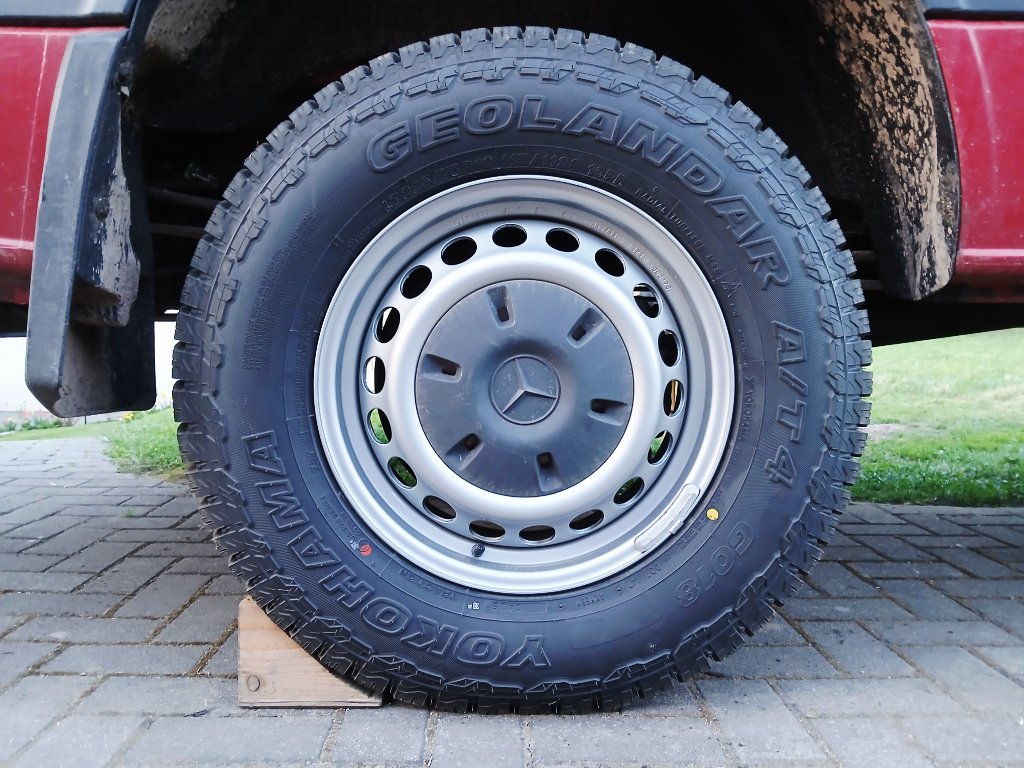

Die neuen Räder sind drauf. Die alten schon bei Kleinanzeigen verkauft.
Das Abrollgerräusch ist weg.

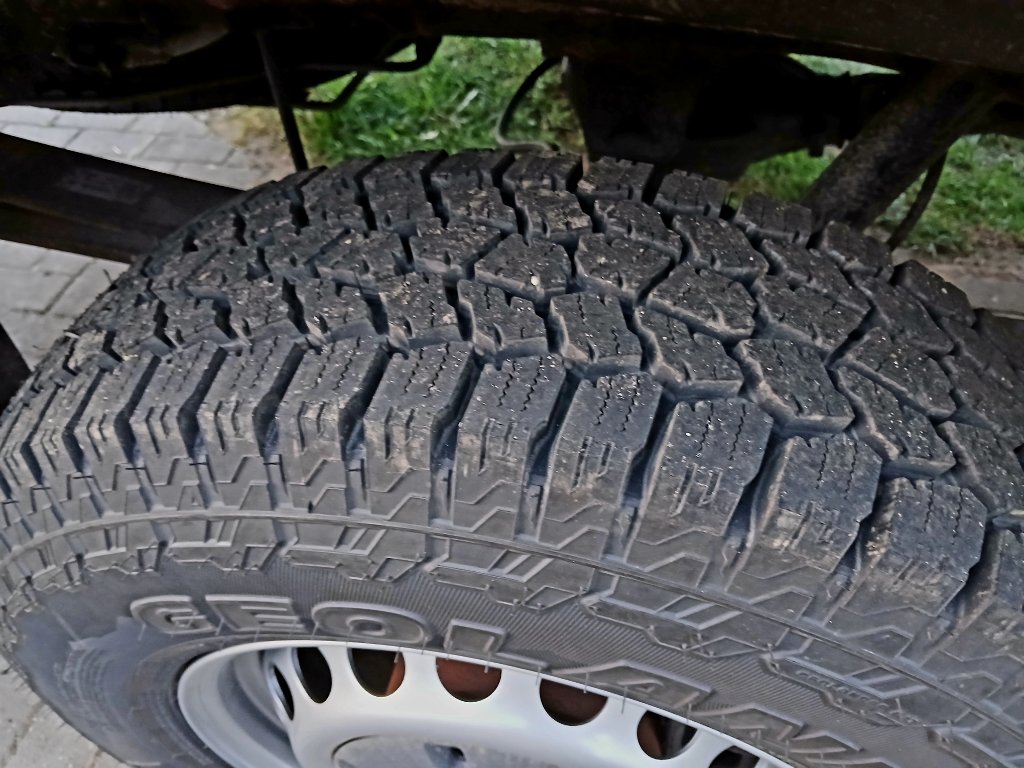

Dann 4 neue Reifen- wäre eh dran gewesen, wurde vorgezogen. Die alten hatten Sägezahn. Das Abrollgeräusch war weg, das Wummern immer noch da.
