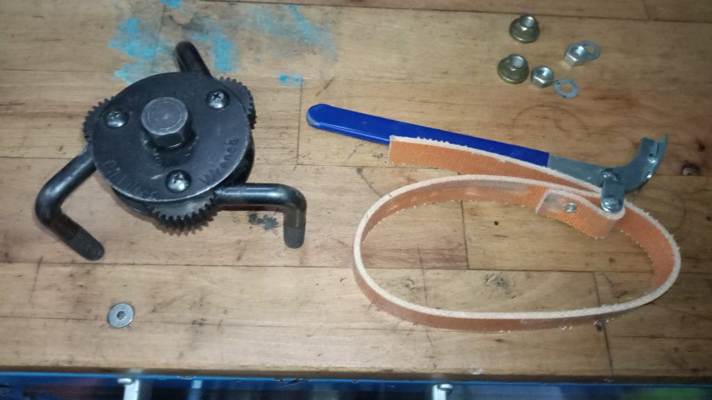

Die Zeiten der Ölfilterpatronen sind ja weitestgehend vorbei. Natürlich habe auch ich die dazu passenden alten Werkzeuge daheim.
Links Matador rechts no name
Für den aktuellen Sprinter verwende ich ausschließlich dieses Werkzeug:
https://www.voelkner.de/products/152799 ... rsEALw_wcB
Damit geht der Wechsel problemlos von der Hand.
Den Anschaffungspreis hat man beim ersten Einsatz bereits wieder drin.
Die alten Werkzeuge scheiden heutzutage aus. Der Ölfilterdeckel aus Kunststoff sollte mit dem passenden Drehmoment angezogen werden, insbesondere wenn man nicht durch jahrelange Routine das Gefühl dafür im Handgelenk hat.
Und dies geht eben nur mit dem passenden Werkzeug.
Das alte Werkzeug mit dem Riemen leistet bei Sonderaufgaben immer noch gute Dienste, und sei es zum Öffnen fest verschlossener Gläser in der Küche... :D

Ich kann auch nur deine Völkner Variante empfehlen, alles was von der Seite auf den Plastik Deckel Druck ausübt führt irgendwann zum Riss.

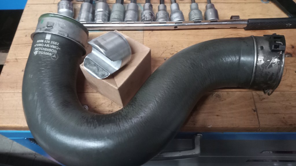

(Fast) jeden Tag eine gute Tat, rechtzeitig zum zweiten Advent sogar 2. :)
Der Ladeluftschlauch saß relativ locker, wenn man ihn von Hand bewegt hat.
Das Gummimaterial des Schlauchs selbst ist auch schon ziemlich weich. Wollte
nicht warten, bis mehr Öl an der Verbindung austritt oder der Schlauch platzt.
Und mit dem neuen Druckstück in der Lenkung ist jetzt endlich wieder Ruhe,
wenn ich am Lenkrad herum wackle.

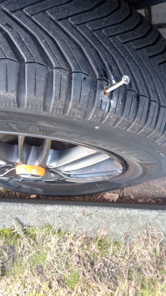

Läuft mal wieder... 1bar Druckverlust binnen einer Stunde, obwohl die Schraube noch drin war. :(
Warte jetzt auf den DHL-Boten mit dem Flickset, um erstmal das Loch zu stopfen. Ob das an der Stelle dauerhaft hält, darf angezweifelt werden. Schade, denn der Reifen hat noch volles Profil... :cry:

der.harleyman hat geschrieben: 13 Dez 2024 11:33 Läuft mal wieder... 1bar Druckverlust binnen einer Stunde, obwohl die Schraube noch drin war. :(
Du hast wahrscheinlich auch die falsche Schraubengröße benutzt. Die richtige, auch in der passenden Farbe und mit Dichtscheibe, falls das Auto mal in einer Pfütze steht, gibt es HIER. 8)
Beim T4 habe ich allein in einem Rumänienurlaub drei Reifen mit Gummiwürmern geflickt und bin mit denen noch jahrelang gefahren. Das sollte also halten.
Viel Erfolg!

Naja, als ich die Schraube herausgeschraubt hatte, wurde mein Gesicht synchron mit der
entfernten Länge der Schraube immer länger. Ich habe schon viele Schrauben aus Reifen
herausgeholt. Diese Größe und Länge stellt aber beim Pkw-Reifen bisher meinen persönlichen
Rekord dar. Getoppt nur vom Lkw, als ich eine M8-Schraube einer Kupplung quer in einem
Reifen entdeckt hatte. Das Ding ist seinerzeit wegen einem Überdrehschaden wie ein
Projektil durch die Kupplungsglocke geschossen und im Reifen steckengeblieben. Das war
noch in meiner Lehrzeit. Und ich bin da aus der Grube erstmal stiften gegangen, weil mir
das Ding so nah neben meinem Kopf während der Arbeit nicht ganz geheuer war. :o
Jetzt sind erstmal zwei(!) Würste drin. Das blöde ist, dass die Schraube diagonal in der Lauffläche
des Reifens gesteckt hat. Ich schaue schon mal nach Reifenangeboten. Passt irgendwie
zum heutigen Datum...
Oder ich bestelle mir doch die Spenglerschraube. Immerhin hat mein Namensvetter sie mit
viel Liebe passend zur Lackierung des Autos ausgewählt. Das verdient meinen Respekt...! :D :D :D

So, das hätten wir vorerst wohl mal gefixt...
Zwei Würste sind jetzt an der Schadstelle drin. :)

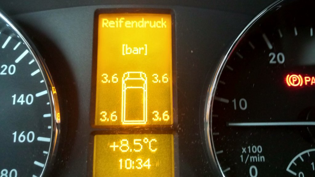

Was hast Du für eine Bereifung? Bei mir sollen hinten 4,5 bar rein.
Beim Reifenwechsel waren es nur 4,2, weil ich außerhalb der Urlaube meist alleine zum Surfen fahre und zwecks Komfort den Druck reduziert habe. Da aber die Flanken mehr abgefahren waren, als die mittlere Lauffläche, riet mir der Reifenhändler IMMER 4,5 bis 4,7 hinten reinzufüllen...
und VW T6 DIY-Womo
Beiträge: 2938
#538
Er hat doch 255/55/18 SUV Reifen drauf wenn ich mich recht erinnere.
Ich selbst fahr 225/75/16 auch nur mit 3.2, wegen der momentan geringen Achslasten (Ausbau ist rausgerissen)
Surfsprinter (15 Dez 2024 14:13)
Beiträge: 2524
#539
Ziemlich genau dran... 255/60R18. Lt. Hersteller Michelin sind 3,5bar
der maximale Druck bei maximaler Last. Ich fahre ausschließlich diesen
Druck, um Schulterverschleiß weitestgehend zu vermeiden. In Sachen
Komfort ist das vollkommen ok.
