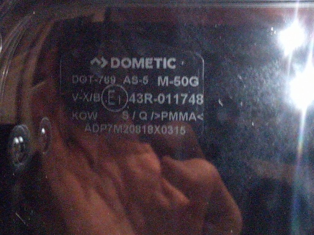

Max907 hat geschrieben: 07 Jul 2021 23:58 Hallo Herrschaften
hier noch ein kleiner Blick auf die „Isolierung“ der Seitenbacken beim GCS.
Danke - Isolierung ist so wie überall beim GCS nachzurüsten ;-(
habe aber noch eine Frage zu dem Fenster. Ich würde mir das gerne nachrüsten lassen (gab es damals, 2021, nicht zu bestellen). Darf ich fragen, welche Maße das Seitenfenster der Verbreiterung/ Seitenbacken hat?
Gehe davon aus, ist ein Dometic S7?
Lieben Dank, und viele Grüße!

Beitrag von QE11 »
CrossOver hat geschrieben: 22 Jun 2025 20:35
Ist die gleiche Serie von Dometic wie die restlichen Fenster.
Maße kann ich Dir Morgen oder Übermorgen nachreichen.
Überlege Dir das gut. Das bringt zwar Licht und Luft in den GCS kürzt aber die Liegefläche ein.
Maß ist 80X30, Hersteller Dometic siehe Bild
