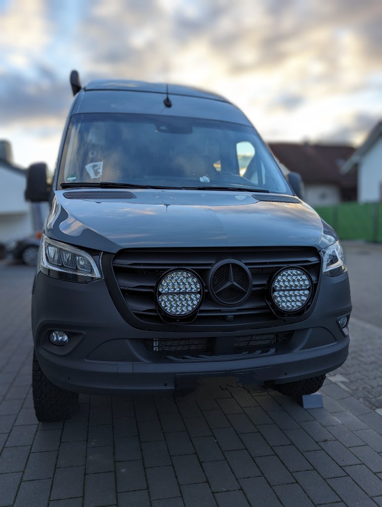

ich bin noch immer am Thema Zusatzscheinwerfer dran.
Zu den Themen >Nachrüstung Schalterfelder (E3J)< viewtopic.php?t=30133&p=316986#p316986 und >Hymer Grand Canyon S, Steuerung Trittstufe mit Switch Panel< viewtopic.php?t=30238&p=316913#p316913 habe ich mich an andere Threads angehangen oder einen neuen Thread aufgemacht.
Nun beschäftigt mich die Einbausituation der >Strands Night Ranger 9"> https://strandseurope.com/product/siber ... light-led/ noch etwas.
Ich habe zwei Varianten zur Auswahl:
1. Mittig vor dem Kühlergrill, seitlich des MB Sterns >Beispiel:< https://www.overland-equipment.com/inde ... lter-grill
2. auf Höhe der Trittstufe >Beispiel:< https://www.brightlightparts.com/produc ... ge-schwarz
Beide Varianten sieht man oft im "Feld".
Für Variante 1 spricht die "höchstmögliche (und daher beste?) Position" ohne Dachträger vorgebracht.
Mir persönlich würde Variante 2 aber besser gefallen. Doch gegen diese Variante werden oft Argumente wie: "Zu niedrige Position, das führt zu schlechter Ausleuchtung bei welliger Straße/Piste" oder auch "je höher desto besser" aufgeführt. Zudem wird das Sichtfeld der Frontkamera zugegebenermaßen durch die beiden Scheinwerfer wohl ein wenig beeinträchtigt. Störungen der Radar Sensorik des Sprinters sind wohl aber keine zu erwarten.
Nun würde mich mal interessieren wie ihr das so seht? Welche der beiden Varianten würdet ihr bevorzugen?
Danke vorab für eure Unterstützung,
Jan

der erste Schritt ist getan. Die Strands Night Ranger 9" sind mit einem Halter von Roal-Vans montiert. Im nächsten Schritt möchte ich gerne das CanM8 Modul anschließen.
Kann mir bei dem Schritt jemand unter die Arme greifen und erklären wo ich Dauerplus und eine gute Masse im Bereich des Sicherungskastens im Beifahrerfußraum finden kann? Außerdem würde mich interessieren wie ihr die Can Leitungen angezapft habt. Auch die Verlegung des Fernlichtsignals in Richtung Fahrersitz würde mich interessieren.
Vielen Dank für eure Unterstützung,
Jan
Jan
