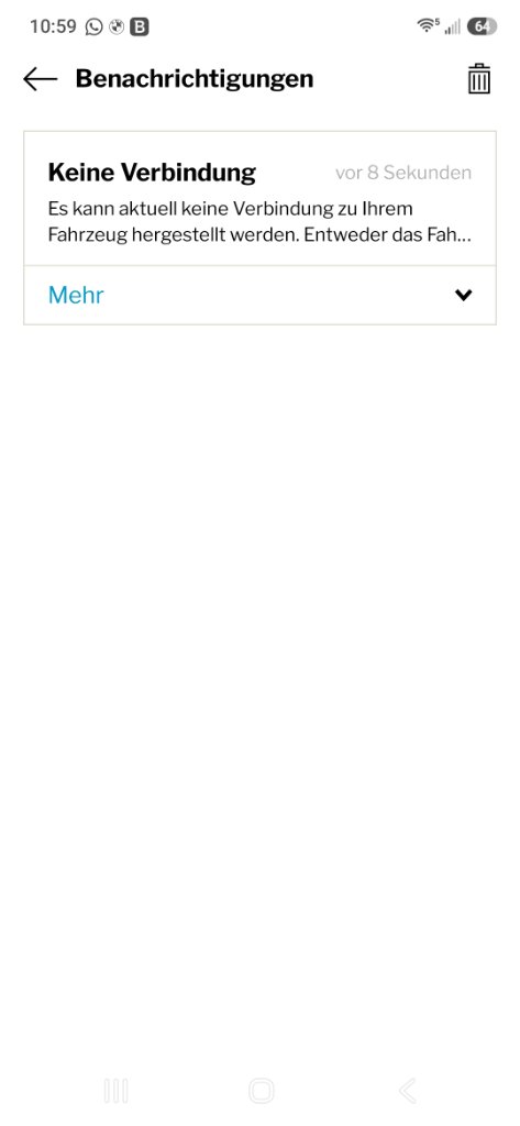

Heinz-Fahrer
Beiträge: 189
Registriert: 04 Aug 2025 17:33
Wohnort: Hamburg
Re: Hymer Connect App
#104
Beitrag von Heinz-Fahrer »
Diese Variante, wie auch die Variante, am EBL den SCU-Stecker zu ziehen, haben mein aktuelles Verbindungsproblem nicht geheilt. Über BLE funktioniert die Verbindung. Ist das (mal wieder) ein genereller Verbindungsausfall?
VG Thomas

MobilLoewe
Beiträge: 2919
Wohnort: Metropole Ruhr
#105
Beitrag von MobilLoewe »
Das Problem habe ich aktuell auch, auch nach 3. neuer Verbindung per QR Code keine Verbindung aus der Ferne. Nur im Mobil klappt es. Ich habe den Hymer Service angeschrieben.
Die Fehlermeldung wird nicht vollständig angezeigt, auch nicht durch antippen. :cry:
