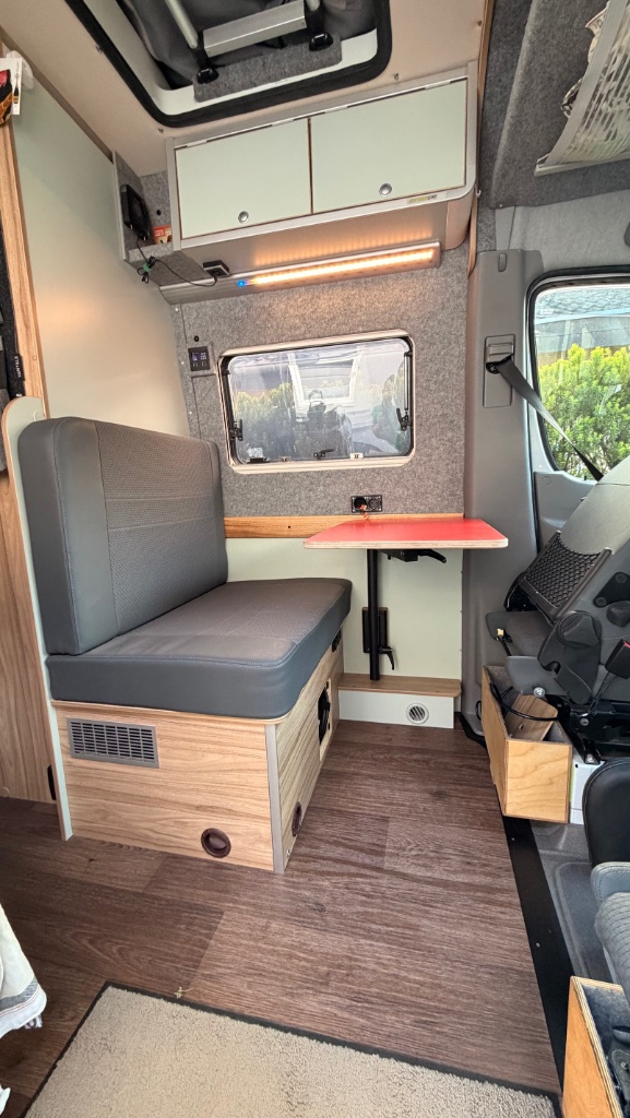

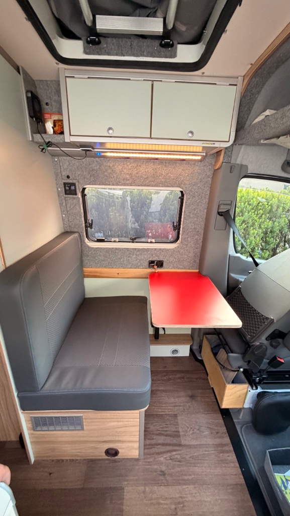

Da wir nur und ausschließlich zu zweit im GCS unterwegs sind und mich der originale Klapptisch von Hymer sehr genervt hat bin ich da mal aktiv geworden.
Der untere Haltepunkt des Stützarms des Klapptisches war sowieso locker und damit hatte ich doppelten Handlungsbedarf.
Ich habe mir von Lagun einen Schwenkarm gekauft.
Der Einbau war etwas aufwändiger als ich erwartet habe, da man doch viel anpassen und beachten muss.
Die Tischplatte steht dadurch immer zur Verfügung oder „im Weg“ - was für uns aber positiv ist, da man immer fix eine Ablage parat hat.
Die Platte ist bei uns minimal größer geworden als die originale Platte wenn sie nicht ausgeklappt ist.
Da der Teil zum Ausklappen bei uns schon lange Geschichte ist, fehlt uns nichts.
Die Gelegenheit habe ich genutzt um hinter der Seitenverkleidung die Isolierung auf Stand zu bringen sowie deren Montage mit Einnietmuttern mit metrischem Gewinde zu vereinfachen und zu stabilisieren.
Die Platte kommt nochmal neu - das war ein Reststück zum testen:

Spannende Idee! Den Lagun-Table hatte ich auch als Upgrade in meinem Vorgänger geplant, dazu ist es dann aber nicht mehr gekommen.
Ich habe jetzt in meinem diesen Doppelklapptisch, bei dem man die Platte einmal in der Mitte faltet. Die Tischtiefe finde ich etwas zu schmal, aber dieses Verdoppeln der Platte möchte ich nicht mehr missen, vor Allem zu zweit.
Welche Tischgröße hast du denn dann geplant und willst du da auch etwas zum Aufklappen bauen??

Die rote Platte ist zwar noch nicht endgültig, aber die hat das endgültige Maß.
In der Breite (kurze Seite) ideal - es passt prima an der Dinette und auch vom Fahrersitz her.
Die Länge geht nicht länger ausser ich baue das so wie beim Original zum Ausklappen in Richtung der Schiebtür. Das will ich eigentlich nicht, da es immer wackelig wird und ich eine Stufe in der Platte habe. Vielleicht eine kleine Schwenkverbreiterung unter der Platte.
Die jetzigen Maße habe ich leider nicht mehr im Kopf, ich hab mich da rangetastet, da mehr wirklich nicht geht - es sei denn ich nehme noch einen weiteren Schwenkarm dazu.
Ich nutze viel den kleinen Einhängetisch für die Küche. Der wird bei uns immer als Verlängerung an die Küche gehängt. Den will ich auch noch etwas größer machen.

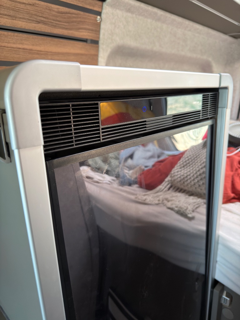

Mir ist heute aufgefallen das unser Kühlschrank ziemlich nach hinten gekippt ist, ich vermute das da eine Halterungen gebrochen ist oder ähnlich. Hatte das schonmal jemand? Weiss jemand wie man den Kühlschrank rausbekommt?
Danke im Voraus

der Kühlschrank steht, sofern ich mich richtig erinnere als ich die Zusatzlüfter eingebaut habe, auf vier Füßen und ist links und rechts an der Blende jeweils zweimal verschraubt.
Schrauben raus und einfach rausziehen.
Das da zwei Füße wegbrechen halte ich für eher unwahrscheinlich, vielleicht ist er zu weit nach hinten gerutscht und die hinteren Füße hinter das Auflagebrett gerutscht?
