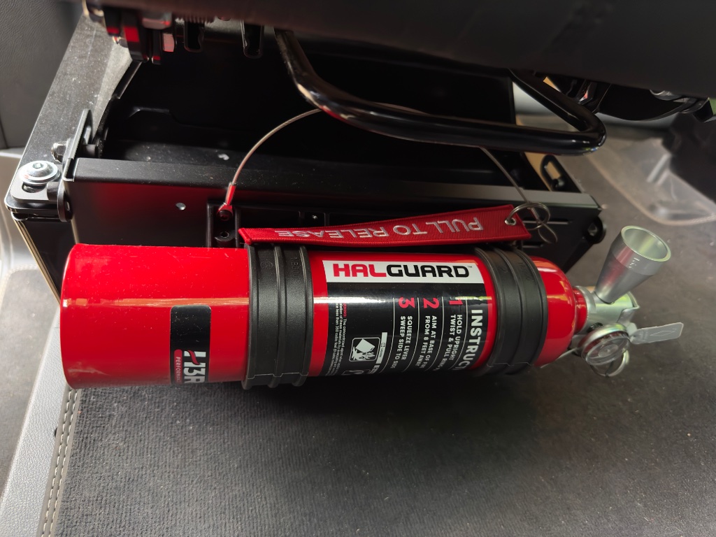

Ich habe ihn direkt vorn an der Konsole des Beifahrersitzes mit einem Schnellverschluss befestigt.
Gruß Alex

Leaks hat geschrieben: 14 Nov 2025 12:58 Meine Frage an all die erfahrenden Fahrer eines GCS oder ähnlichem Gerät: wo habt Ihr euren Feuerlöscher hingebaut?
Meiner ist an der Sitzkonsole Beifahrerseite, allerdings hinten, nicht vorne. Dadurch ist der auch von der Küche aus erreichbar und bei einem Frontalaufprall ist der Sitz zwischen Beifahrerfüßen und Feuerlöscher. Von draußen kommt man auch schnell über die Schiebetür ran.

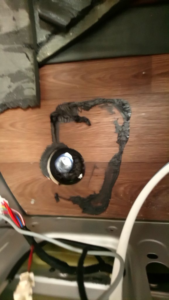

ich versuche im CGS den Frischwassertank auszubauen. Ziel ist es, das Außenblech zu dämmen. Pech nur, ich bekomme den Tank nicht raus. Ich habe alle Schrauben und Haltebänder abgeschraubt. Kann es sein, dass der Tank an der Stelle, an der er auf der Bodenplatte aufliegt noch verklebt ist.
Hat das schon mal jemand gemacht oder gibt es hier im Forum schon einen Beitrag dazu? Habe bisher keinen gefunden...
Danke schon mal im Voraus!
Beiträge: 6950
#2617
Alwin hat geschrieben: 15 Nov 2025 13:07 Hallo,
Genau, an der tiefsten Stelle ist mit einer dauerelastischen Klebemasse festgeklebt.

Danke, für die schnelle Antwort und die Bilder. Wie ich schon dachte. Ist das Bodenablassventil bloß gesteckt, bekommt man das so ohne Weiteres mit raus oder geht das beim Ausbau kaputt??

Bei mir war der Ausbau völlig problemlos.

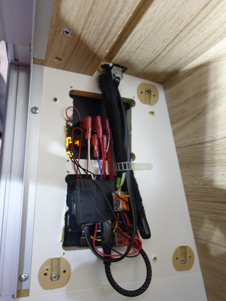

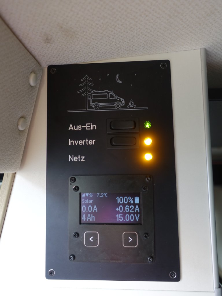

Inzwischen hab ich das Steinzeitdisplay von Schaudt ersetzt durch ein Maßgefertigtes Display (schaeffer-ag.de).
Auch die beiden Votronik-Anzeigen wurden ersetzt durch ein Bluebattery-Diplay mit Shunt und Truma-Anbindung
Hier sehe ich jetzt exakt alle Stromflüsse und kann die Truma steuern.
Die LED´s und Schalter: 0-1 und (1)-0-(2) sind von Phillipi
Zusätzlich wurde ein Votronic-Tankdiplay neben dem Tank zum Befüllen angeschlossen (Beide Tankmesser wurden durch Votronic-Sensoren ersetzt).
Alle Werte sehe ich auch per Cerbo GX -> MQTT -> node-red auf dem Smartphone
QE11
Beiträge: 532
Wohnort: Kurpfalz
#2621
Beitrag von QE11 »
BlueBattery mit Shunt inkl. Adapter zur Truma habe ich auch.
Bin ich sehr zufrieden damit.
BlueLevel oder wie das heisst habe ich auch daheim liegen. Damit kommt die Füllstandsmessung vom Wassertank ins BB.
Damit ist das originale Display ausser den An/Aus-Schaltern obsolet.

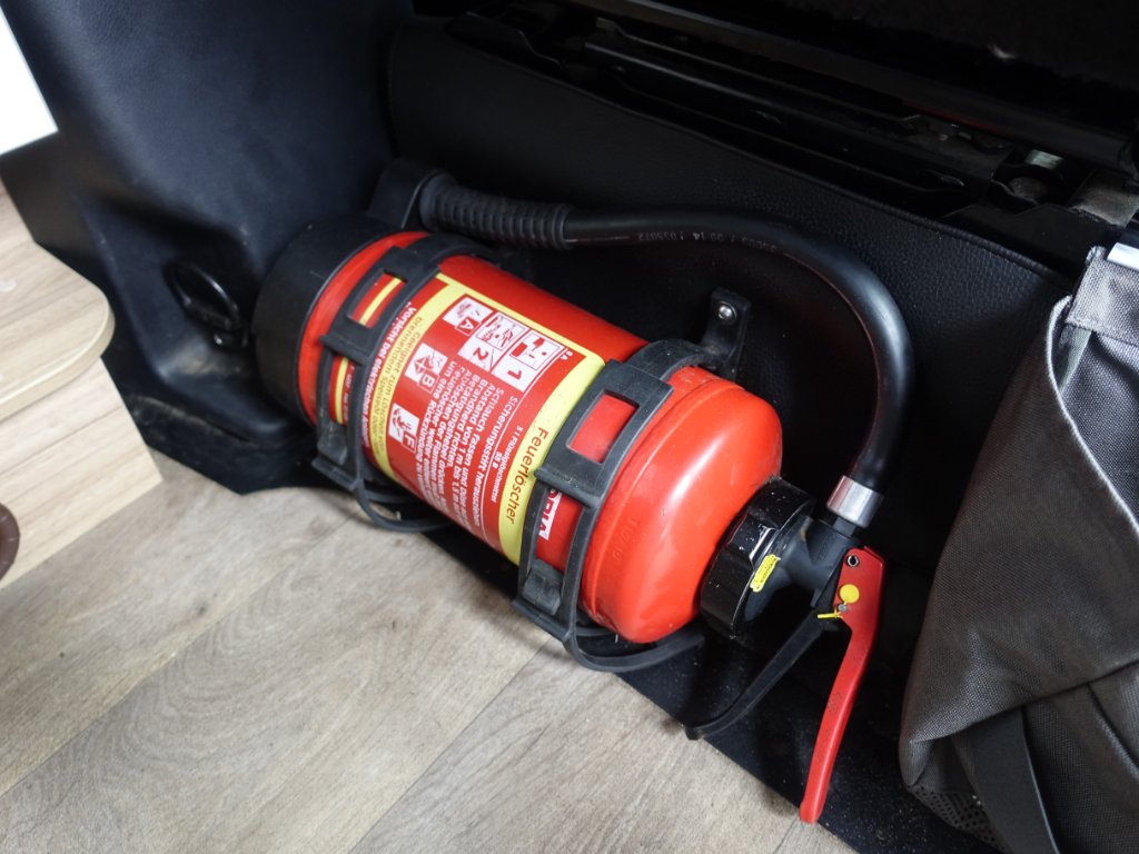

Ich habe meinen Feuerlöscher an der Rückseite des Fahrersitzes angebracht:
Wichtig ist für mich auch die Art des Löschers:
1. Schaumlöscher, da mit Pulver das Fahrzeug nach Anwendung schrottreif ist
2. Aufladelöscher, da nur dieser (kostengünstig) wiederbefüllt werden kann
3. ABF, da man damit auch einen Fettbrand löschen kann (meiner Meinung nach das Hauptrisiko beim Kochen im Fahrzeug)
alternativ: Löschdecke !
4. möglichst hohe Löschmitteleinheit (für mich 55B/ 3l ein guter Kompromiss), 2l-Löscher gibt es meiner Such nach nur als Dauerdrucklöscher :(
5. Frostsicherheit (CAVE: Die EU-konformen Fluorfreien Schäume sind NICHT mehr frostsicher !)
Meine Kriterien hat der Gloria FB 3 Easy am Besten erfüllt :)
Alternativ käme in Frage: Jockel Fettbrandlöscher 3L ABF, Protex Feuerlöscher FBDP3 3l ABF
