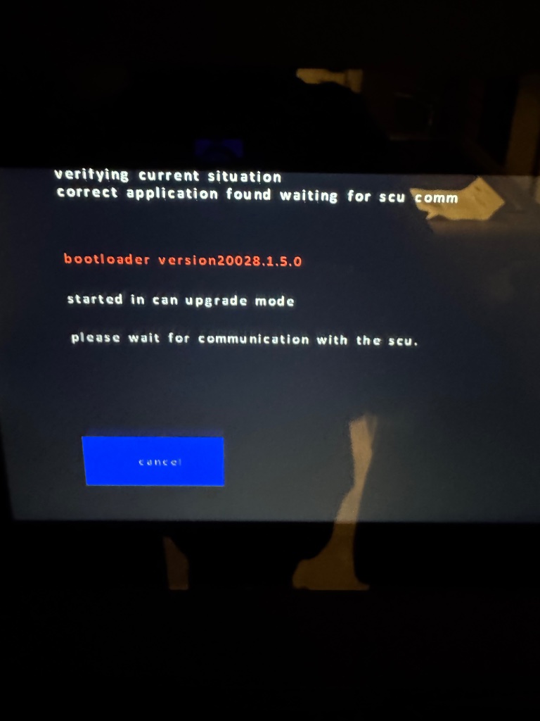

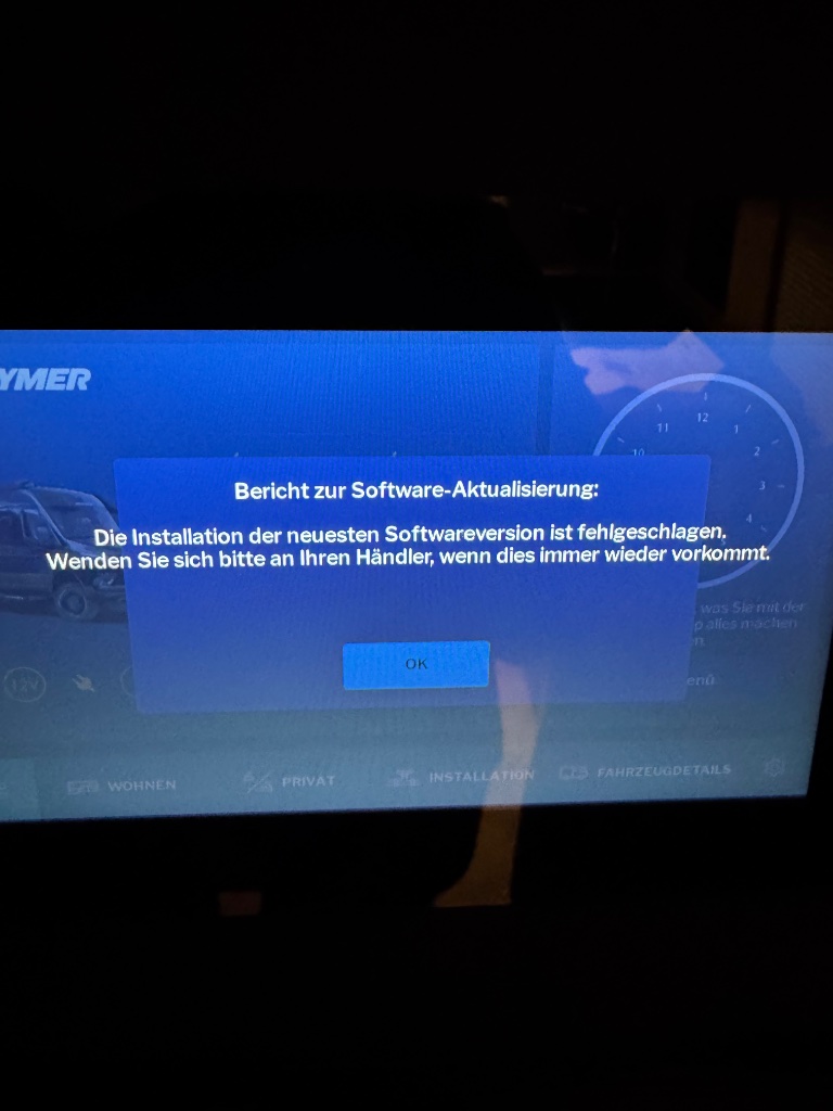

Habe heute unseren GCS Crossover abgeholt. Alles wunderbar. Nur das Connect Panel nervt.
Nachdem jetzt endlich das Handy verbunden ist. Brauchte drei Anläufe. Sagt er am Panel „ es ist ein Update verfügbar“.
Gehe ich auf den Button „installieren“ geht er in eine Art Bootvorgang und möchte Verbindung mit der scu aufbauen. Findet aber keine Verbindung, startet dann neu und dann fängt das Spiel von neuem an. Ein Update ist jedenfalls nicht möglich.
Kennt das jemand oder weiß Abhilfe?
Habe ihn schon mal für 5 Minuten getrennt und auch mehrmals neu gestartet

Ich hatte ein ähnliches Problem. Hymer hat diese Vorgehensweise vorgeschlagen:
Ob das bei dir passt weiß ich nicht. Wenn nicht, dann hilft nur mit Hymer Kontakt aufzunehmen.Bitte versuchen Sie folgendes:
Löschen Sie alle "HYMER" Bluetooth-Verbindungen in Ihrem Handy.
Führen Sie einen Neustart der kompletten Hymer Connect Einheit durch. Hierzu gibt es zwei verschiedene Möglichkeiten:
1. Manueller Neustart über den Elektroblock (EBL):
Ziehen Sie den weißen 5-PIN Stecker mit der Aufschrift "SCU" am Elektroblock (EBL) ab.
Warten Sie mindestens 2 Minuten, bevor Sie den Stecker wieder einstecken.
Nach dem erneuten Einstecken fährt die Einheit neu hoch. Das Hochfahren dauert ca. 90 Sekunden.
2. Neustart über den Pairing Button an der Smart Caravan Unit (SCU):
Drücken Sie den Pairing Button direkt an der SCU.
Halten Sie den Button für 10 Sekunden gedrückt, bis die Einheit den Neustart einleitet.
Nun fährt die Hymer Connect Einheit neu hoch (dies kann mehrere Minuten dauern).
3. Stellen sie eine neue Verbindung direkt in der HYMER-Connect App her. (nicht über das Bluetooth-Menü Ihres Handys) Dann sollte alles wieder funktionieren.
