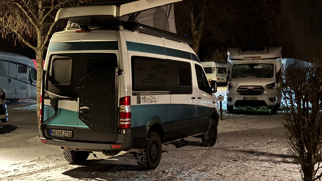

Re: Aufstelldach und Wintercamping - wie passt das zusammen?!
Beitrag von QE11 »
Mit einer zusätzlichen Isolierung die Innen ins Aufstelldach geknüpft wird, geht das bis ca. - 14° C ganz gut.
Mütze zum Schlafen ist dabei aber schon ganz angenehm.
Man kann auch einen Schlauch von einem der Ausströmer der Standheizung nach oben legen.
Dann wirds auch da recht kuschelig - aber vorsicht, auch stickig und sauerstoffarm. Kopfschmerzen könnten die Folge sein.
