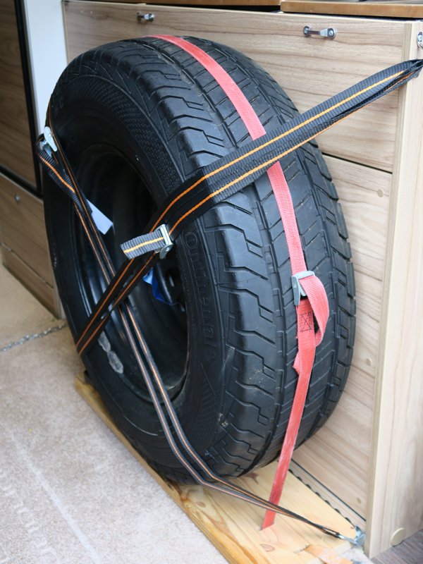

Aktuell beschäftige ich mich mit der Frage, ob es eine zweckmäßige Befestigungsmöglichkeit gibt (die man sich nicht selber erst basteln muss), um das Reserverad unter dem Bett in aufrechter Position unter zu bringen.
Legen geht vermutlich nicht. Unser E-Rad dürfte auf ca. 77 cm Durchmesser kommen (245/75 R 16) und zwischen den Schränken sind nur ca. 70 cm Platz.
Ich weiß, dass man das Rad natürlich auch an die Hecktüre hängen kann. Aber eine leichtere und kostengünstigere Alternative würde mich zumindest mal interessieren.
Wenn ich das Rad dann im "Unter-Bett-Raum" rechts und hinten Richtung Hecktüre positioniere, dann dürfte noch genug Platz sein um die Türen auf der linken Seite zu öffnen.
Wir haben unseren GCS mit den Befestigungsschienen geordert. In meiner - bis jetzt recht groben - Vorstellung dürfte das doch möglich sein, das Rad auf einer Platte gegen wegrollen zu sichern und die Platte wiederum an den Befestigungsschienen fixieren. Oder auf dem Boden eines selbstgebastelten Auszuges (wie ihn hier ja schon einige gemacht haben und was mich grundsätzlich auch reizen würde).
Die Sicherung könnte doch sicher gut durch die Verwendung einer Art Keile erfolgen.
Was meint Ihr?

TomOnTravel hat geschrieben: 08 Apr 2021 10:24 Hallo Gemeinde!
......um das Reserverad unter dem Bett in aufrechter Position unter zu bringen.
Ist einen 225/75-R16, aber die 3 cm mehr der 245/75-R16 soll passen.
Klar, normal ist das Rad abgedeckt.
Folgende Benutzer bedankten sich beim Autor Bagu für den Beitrag (Insgesamt 2):
TomOnTravel (10 Apr 2021 19:07), AlBondigaz (17 Jan 2023 19:02)
