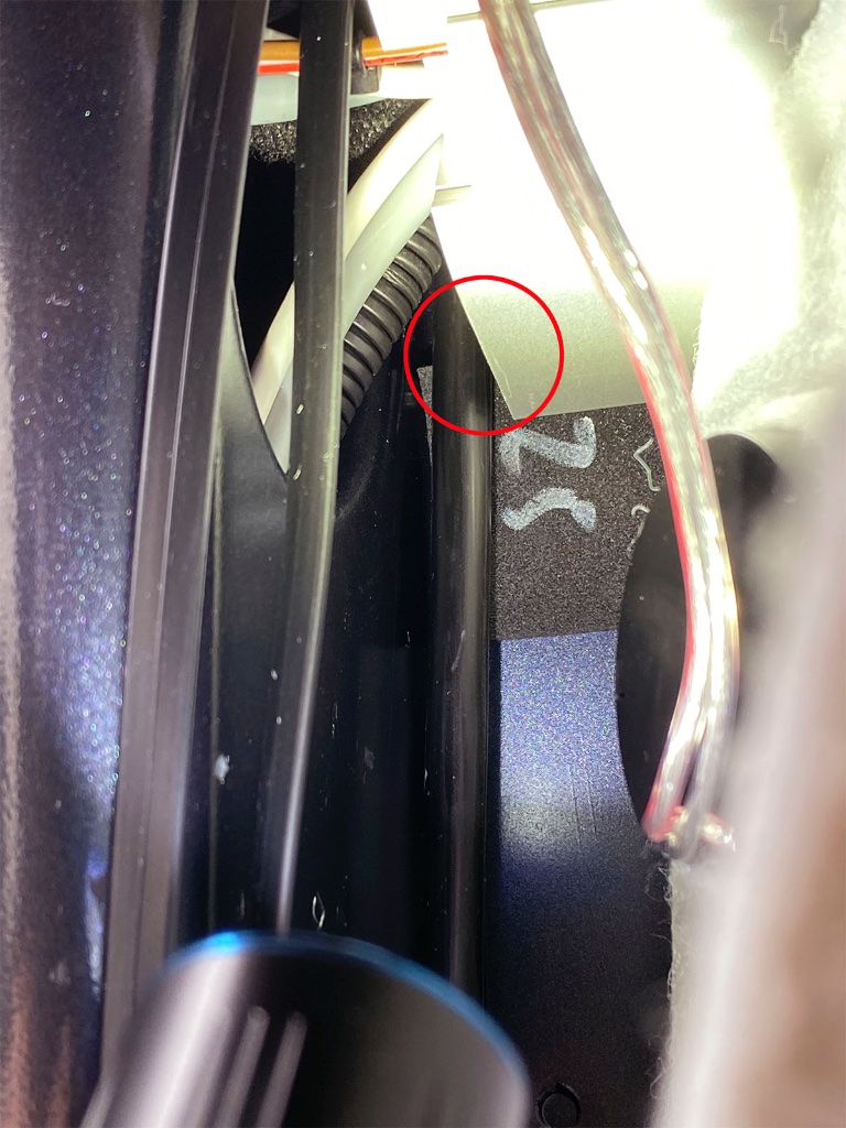

an Deiner Stelle würde ich den CGS nehmen und den Hymer-Pfusch nach und nach entfernen. Mache ich auch grad so, ein Ausbau nach Wunsch ist mir auch zu teuer.
Ausserdem bist Du Dir dann sicher, dass alles nach Deinem Anspruch und Deinen Vorstellungen gemacht wurde.
Zur Fehlplanung des Ausbaus bei Hymer, fehlende Dämmung etc., kommt auch noch der menschliche Faktor dazu.
Bei mir war z.B. die eh schon spärliche Dämmung der Hecktüren nicht mal richtig aufgeklebt. Teilweise war das Trägerpapier auf dem Armaflexstück nicht abgezogen.
Also der Monteur hat's sicherlich versucht, aber ist dann nach ein paar Zentimetern am eingerissenen Wachspapier kläglich gescheitert. Ergo einfach drangepappt :shock:
Aber dieser menschliche Faktor schlägt überall zu, wo Arbeiter keine Verantwortung übernehmen, oder einfach hirnlos vor sich hinarbeiten... nicht nur bei Hymer.

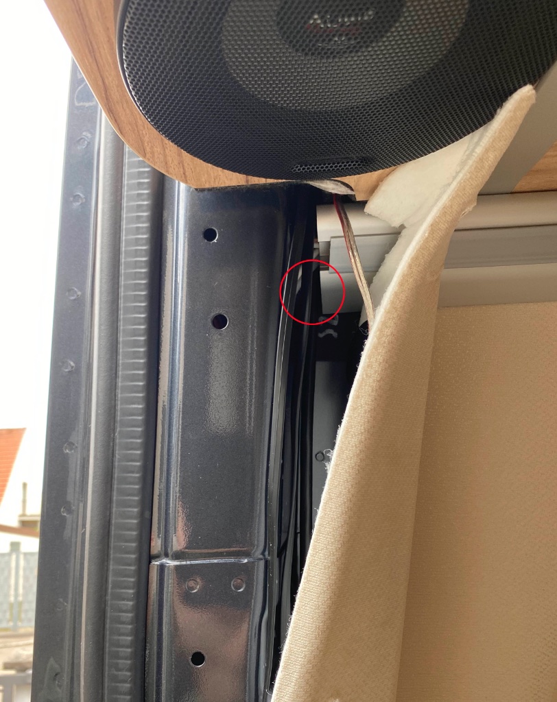

Vor Auslieferung meines 2019er CGS hat mir mein Händler noch ein Solarmodul auf das Aufstelldach geklebt. Ich dachte lass das mal den Fachmann machen, spare ich mir Arbeit.
Als ich wegen meines Elektro/Gaskasten Umbaus die Kabel alle neu verlegt habe, habe ich auch das Kabel vom Solarmodul, das ja vom Dach kommt, kontrolliert.
Und siehe da, die Hornochsen von Monteuren haben das Kabel ohne jeglichen Schutz zwischen Karosse und der scharfen, von Hymer natürlich unentgrateten, Aluschiene geklemmt. (Fotos)
Ich lasse da keinen menschlichen Faktor mehr ran!
LG Ralph

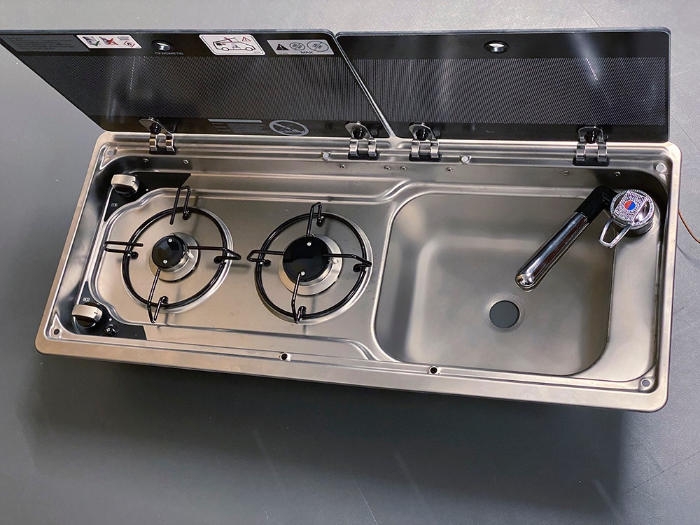

Falls Du für Deinen Umbau noch ein Gaskochfeld benötigst, ich hätte nach meinem Umbau auf Induktion grad ein fast neues über :D
Gruß Ralph

Hallenser hat geschrieben: 03 Okt 2020 17:57 Wenn noch da, würde ich gerne Interesse anmelden - wäre aber auf Versand angewiesen.
Klar ist das Teil noch da, Versand ist doch kein Problem, DHL Paket 8,50
Das Kochfeld ist eigentlich neu, noch gänzlich unbekocht, Spüle 3 mal benutzt, dann hab ich's demontiert.
Rand-Gummidichtung und 8 Anschlag-Gummis mit Köchern für die Schrauben sind auch dabei, Auslaufgarnitur hab ich am neuen Spülbecken

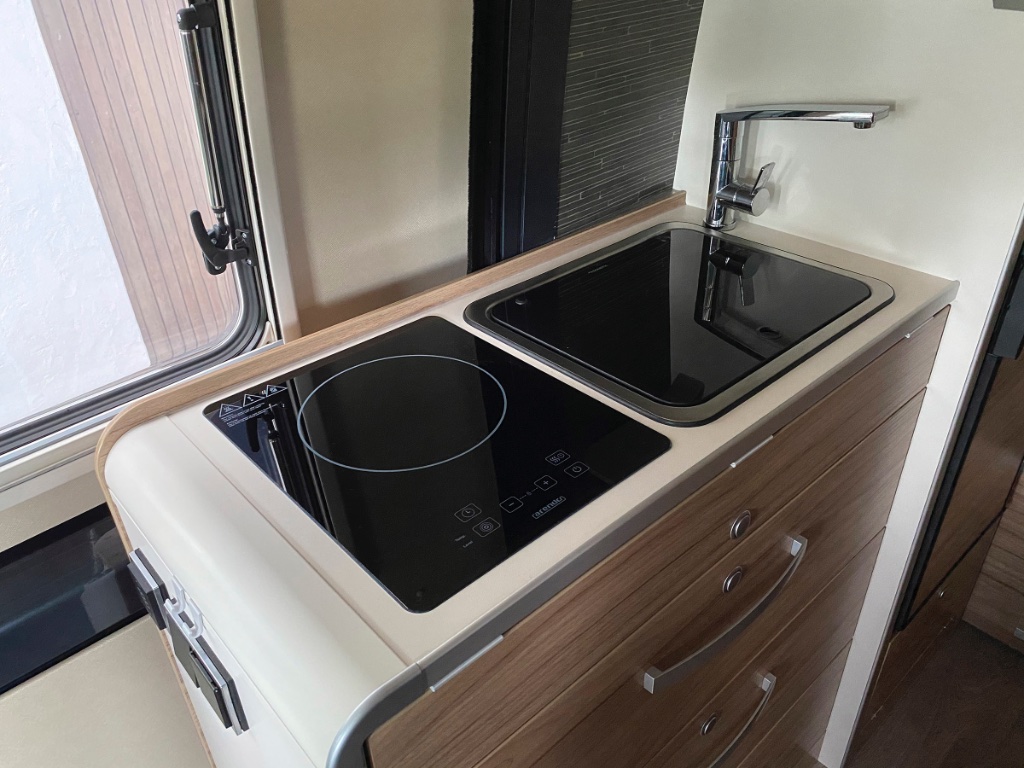

Ich bin mit dem Umbau soweit fertig und somit das Gas und den Gaskasten los :)
Wechselrichter: Büttner MT 1700 SI-N / Batterie: Liontron 200AH
VG Ralph

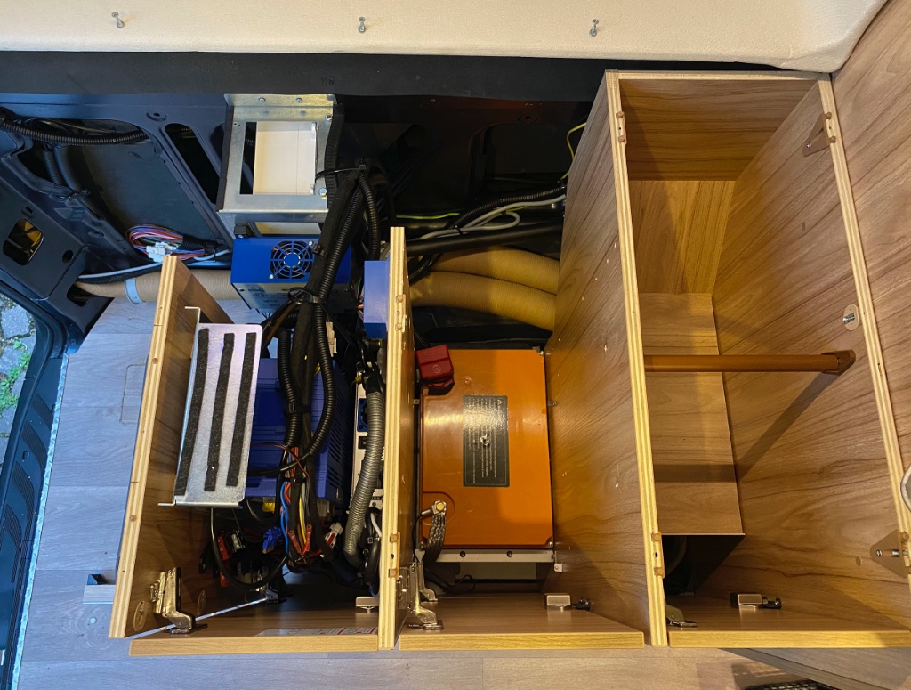

#611

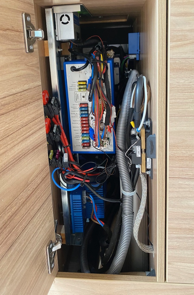

Beitrag von RagingBull »
Hi Volker,
Na ja, ganz so einfach passt sie auch nicht rein.
Hab die beiden AGM Batterien samt Stahlhalter entfern und alles etwas umgebaut.
siehe Foto... Den hier noch sichtbaren Sicherungskasten habe ich zwecks Stauraum-Optimierung dann auch noch nach hinten Richtung Gaskasten verlegt.
Die LifePo kann man ja auch seitlich liegend oder stehend anbringen.
VG Ralph

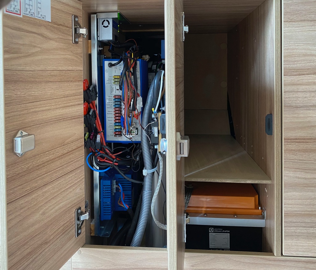

#613
Bagu hat geschrieben: 03 Okt 2020 23:05 Hallo Ralph. Ich hatte den gleichen Idee, aber oben ohne geht's einfacher.
Hallo Bagu,
ja auch sehr schön, hier mein "oben ohne" Foto 8)

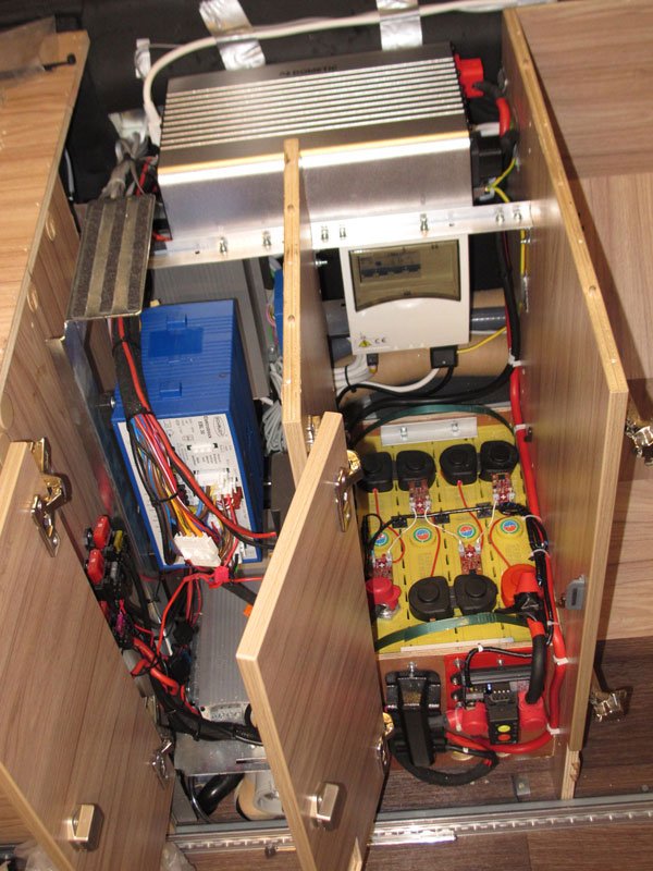

#614
Beitrag von QE11 »
Moin Ralph,
das sieht sehr schick aus.
Kannst Du erklären, was Du getauscht hast bzw. was dazu gekommen ist?
Grüße und Danke
René
PS: Dein Küchenblock wäre für mich sehr interessant, wenn statt des Indukochers ein herausnehmbarer Gaskocher intsallierbar ist - da müssen wir mal telefonieren :D - hab sowas im VW Bus.

RagingBull
Beiträge: 72
Wohnort: Ingolstadt

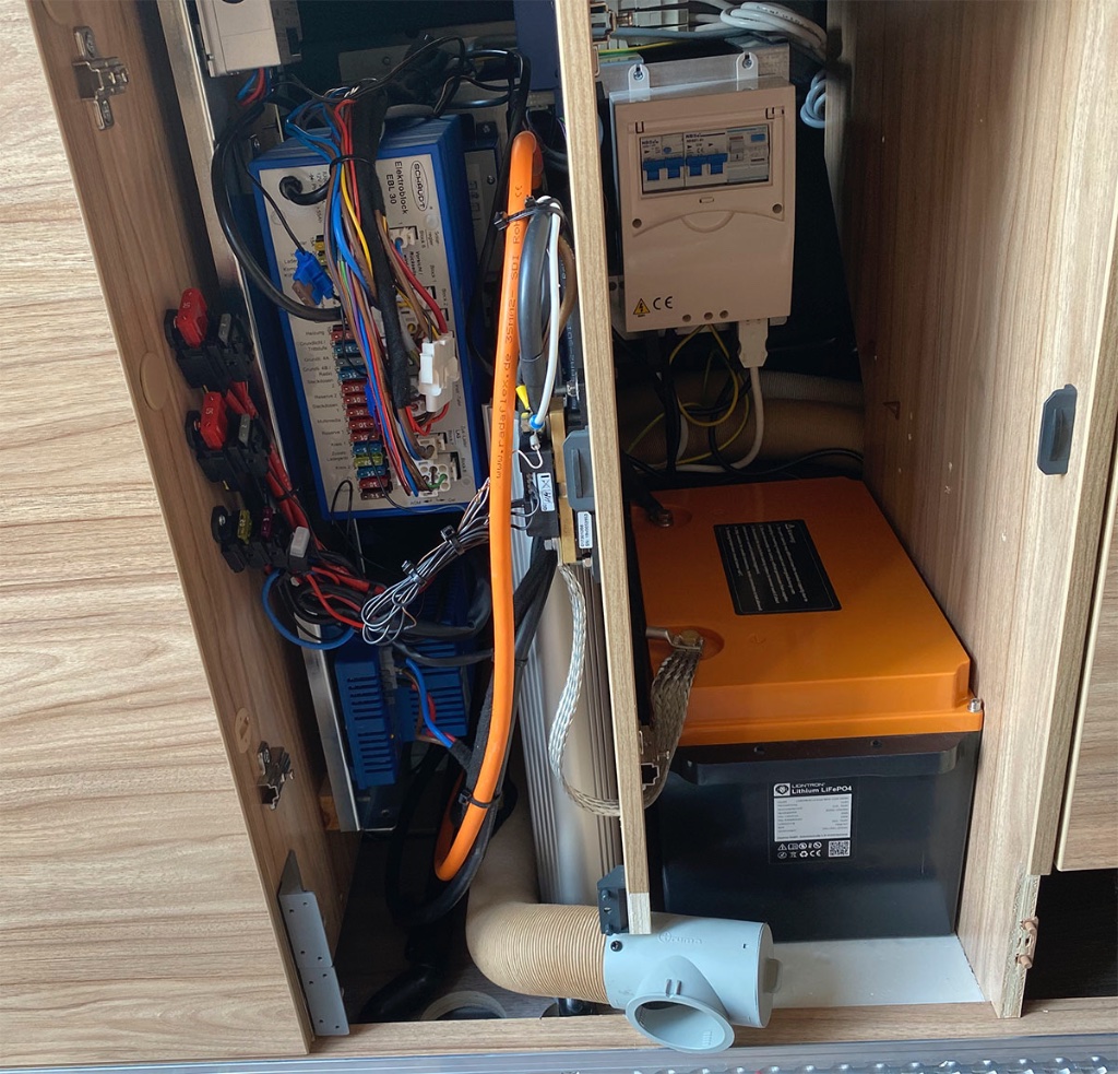

#615
Hi René,
na kurz gesagt, ich hab die ganze Elektrik in eine Box gelegt, nur die LifePo unten in den mittleren Kasten.
- die zwei (zwei,sofern man eine zweite Aubaubatterie hat) schweren Stahl-Batteriehalter raus und Stahl-Haltekonstruktion vom EBL und Booster abändern
- Den von Hymer verbauten Zusatzlader, der unter der zweiten Batterie liegt habe ich verlegt damit die LifePo ganz runter kommt.
- Büttner Wechselrichter gegenüber EBL in die Box
- Solarregler oben dran
- Sicherungskasten nach hinten in Stahlhaltekonstruktion einbauen (ich hab dann noch einen SOG mit in den ehemaligen Gaskasten gebaut)
- by the way sämtliche Kabel entsprechend gekürzt (allein die Stromzufuhr von der Landstromdose ist um gut einen Meter kürzer) und alle stromführenden Kabel in Wellrohre gelegt
- über der LifePo ist jetzt neuer Stauraum, der bis hinten durch geht, da wo ja der Sicherungskasten gestört hat
Das Ganze ist dann trotz dem Entfernen des "Deckels" und Gaskastens ziemlich frikelig uns dauert entsprechend wenn man gewissenhaft arbeitet.
