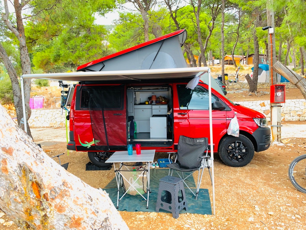

Beitrag von QE11 »
Hallo Hambe, Hans,
Ihr habt völlig recht. Ebenso Surfsprinter.
Danke 🙏 Euch für die Worte.
Meine liebste Frau weint...unser Ntscho-Tschi - der VW Bus - muss gehen.
Den haben wir ausbauen lassen. Alles nach unseren Vorgaben und Ideen.
Der Ausbauer hat auch mal Sprinter gemacht, konzentriert sich zwischenzeitlich aber nur noch auf VW Bus und da auch nix zu arg individuelles mehr. HRZ hat 14 (!) Monate LZ und baut nix auf Basis eines gebrauchten Sprinter. Und das mit dem MBUX hab ich ja achon geschrieben.
Ausserdem, der VW Bus ist doch so klein, schnuckelig und gemüüütlich...
Ich glaub das dauert noch, bis der Trennungsschmerz überwunden ist :mrgreen:
In ne guten Stunde mach ich dann mal eine Probefahrt mit dem GCS :lol:
René
unser Bus
unser Bus
