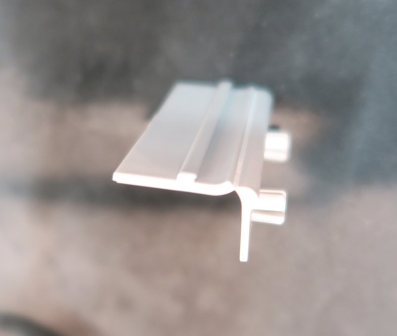

- vier der "Gasdruckdämpfer" in den Schränken haben die kleinen Halteschrauben raus gedrückt und in einem Fach ist das äusserst "hochwertige" Kunststoff-Schrankscharnier (Ironie) von Hymer an den Schrauben ausgerissen. Interessanterweise nicht mal in den Fächern, die am häufigsten in Gebrauch sind. Das mit dem Scharnier war entweder bereits oder der Dämpfer hat eine zu grosse Scherwirkung. Das wird wieder eine Winterarbeit, sofern ich ne gute Lösung finde.

PS: eines hab ich vergessen: die Jalousienhalterung an den Seitentüren (Fahre und Beifahrer) sind bereits zweimal gebrochen (versehentlich mal die Arme aufgelegt) und die Schraubenhalterung auf der rechten Seite ist ausgerissen (die Materialstärke lässt vermuten, dass dies auch mal auf der anderen Seite geschehen wird) und bei Hitze löst sich immer wieder mal die Verklebung des Magnetstreifens

Dies sind den "Schaniere". Beim Hymer zu bekommen € 1,56 + Mwst./ Stuck.
Wegen den Qualitat habe ich gleich 10 St. gekauft (Im Laden - Waldsee). Inzwischen nur noch 4 ubrig.

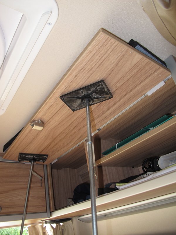

Servus!Kompass hat geschrieben: 10 Aug 2021 21:56Hallenser hat geschrieben: 16 Jun 2021 22:22 Habt Ihr ein „bestimmten“ Tank, welcher an die Stelle des Reserverades passt?Ich fahr zwar keinen GCS aber hier mal ein Bild für die Interessierten.Kompass hat geschrieben: 16 Jun 2021 22:52 Also ich hab mir nun den Nuova Rade 72L bestellt. Den gibts als Schnapper zwischen 60 und 80 Euronen.
Hat die Maße 68x46x23cm
Das Lochband zur Befestigung Wird noch etwas weiter auseinander positioniert.
Macht aber alles in allem einen stabilen Eindruck.
PS: Den Rost bitte ignorieren, das ist Arbeit für den Winter![]()
Das ist interessant! Hast Du mehr Fotos von Deinem Tank? Willst Du den so unisoliert lassen?
An der Stelle sitzt bei mir (notgedrungen, da schon vom Vorbesitzer so gebaut) der Frischwassertank. Ich hab jedoch keinen GCS, sondern nen selbst ausgebauten Sprinter. Da liegt auf der serienmäßigen Halterung des Reserverades ein Fiamma 70 Liter-Tank, den ich mit Heizmatte sowie Armaflex verbaut habe.

vielen Dank für Deine Infos.
Ich bin ja technisch nicht ganz unbegabt, aber ich habe bisher keine Lösung gefunden, diese Lappenscharniere zerstörungsfrei aus der Aluschiene herauszubekommen (ohne die Aluschiene auszubauen und sie seitlich rauszuschieben). Oder wäre das egal, da die neuen vielleicht nur eingeklipst werden?
ciao
Luc
Hallo.
Ja, billiger konnte Hymer es nicht machen....
Die Schanieren werden mit die Hinterseite den Schlitz drein gedruckt.
Es hilft etwas Siliconen am Rand der hinterseite an zu bringen beim den Einbau.
Gruss.
