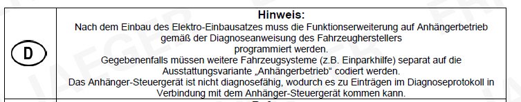

Habe auch meine AHK selbst nachgerüstet und einen E-Satz von Jaeger verbaut.
Laut Anleitung gibt es 3 Fälle für das Bremslicht
1. Kabel des Kabelsatze des E-Satze an ein Kabel am Bremspedal per "Stromdieb" anschließen
2. bei eine bestimmten Steckerform braucht diese Kabel nicht angeschlossen werden
Nun es funktioniert alles bis auf das Bremslicht und des Blinkerlichtes im KI, am Hänger geht der Blinker
Muss ich die AHK doch noch freischalten lassen ?
Habe gehört das wegen dem CAN BUs die Leitung zum Bremslicht nicht angeschlossen werden muss.

asap hat geschrieben: 26 Jul 2021 14:35Muss ich die AHK doch noch freischalten lassen ?
Sehr rudimentär, was du auf deinem NAS teilst (den Link solltest du wieder raus nehmen). Aber die Bremslichtleitung für das AHK-Steuergerät musst du irgendwo anschließen. Am einfachsten auf Stecker X3 Pin11, wie in der Anleitung dargestellt. Das ist die Leitung zur Bremsleuchte. Das Jaeger-System wertet nur den Spannungspegel aus, daher gibt es keine Fehlermeldung bei der Glühfadenüberwachung.
Und freischalten lassen brauchst du nichts, geht alles per Verdrahtung.

Vanagaudi hat geschrieben: 26 Jul 2021 16:47 Am einfachsten auf Stecker X3 Pin11, wie in der Anleitung dargestellt. Das ist die Leitung zur Bremsleuchte. Das Jaeger-System wertet nur den Spannungspegel aus, daher gibt es keine Fehlermeldung bei der Glühfadenüberwachung.
Wie so wird mir im KI kein eigenes Blicksignal für den Blinker des Hängers angezeigt ?
Wie ist die Abbildung auf Seite 19 der Anleitung zu deuten ?
Hier der Hinweis, das man was freischalten muss oder

asap hat geschrieben: 26 Jul 2021 18:22 Wie so wird mir im KI kein eigenes Blicksignal für den Blinker des Hängers angezeigt ?
Falls du Schaubild 28 meinst, das bedeutet das ein Lampenausfall über das Steuergerät an den Can und damit ans KI gesendet werden soll...
Ich muss gestehen, ich hab das nie getestet und kontrolliere vor Fahrtantritt bei angehängten Lasten eh alles visuell, fahre aber auch eigentlich wenn dann nur mit Fahrradträger (beschissenem neuem B Führerschein sei dank)
Eine Codierung ist vor allem bei vorhandenem PDC wahrscheinlich nötig, da dieses sonst bei Anhängerbetrieb nicht in den Anhänger Modus geht und die hinteren PDC Sensoren nicht abschaltet. Die hab ich aber nicht, kann dazu also nichts sagen.

asap hat geschrieben: 26 Jul 2021 18:22 Hier der Hinweis, das man was freischalten muss oder
Die ESP erhält auch die Möglichkeit, einen angeschlossenen Anhänger zu erkennen. In diesem Fall wird die Anti-Schlinger-Funktion für den Anhänger aktiviert. So brauchst du für 100-km/h-Anhänger keine Anti-Schlinger-Kupplung mehr.
asap hat geschrieben: 26 Jul 2021 18:22Wie ist die Abbildung auf Seite 19 der Anleitung zu deuten ?
Anhänger anschließen, alle Blinker testen. Eine Blinkleuchte am Anhänger entfernen und prüfen, ob diese Fahrzeugseite nun mit doppelter Frequenz blinkt.
