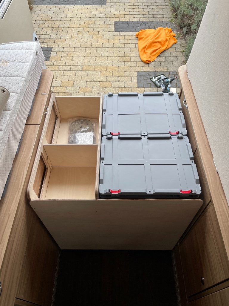

Hi Ulrich,
Quer zwischen dem Gaskasten und dem Heckauszug und den Hecktüren.
Bin gerade am überlegen, was ich da machen kann, um diese quasi beim öffnen der Hecktür mit aufzuschwenken.
Stühle und Tisch sind bei uns in Taschen in quasi Rollenform.
René

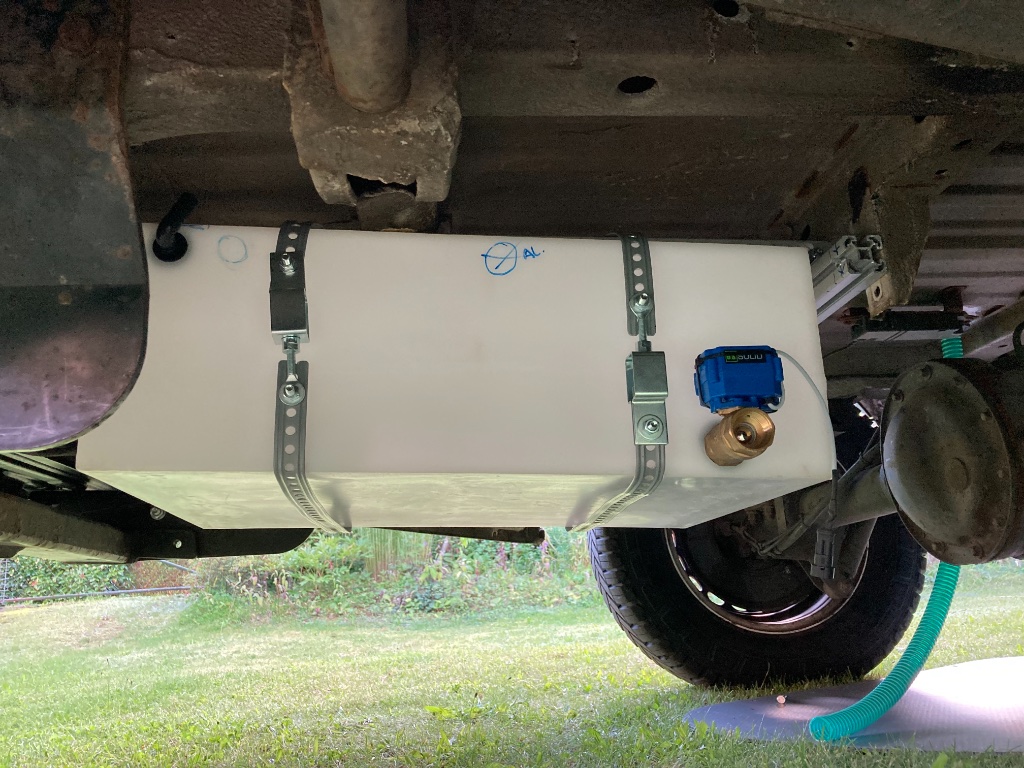

Hallenser hat geschrieben: 16 Jun 2021 22:22 Habt Ihr ein „bestimmten“ Tank, welcher an die Stelle des Reserverades passt?
Kompass hat geschrieben: 16 Jun 2021 22:52 Also ich hab mir nun den Nuova Rade 72L bestellt. Den gibts als Schnapper zwischen 60 und 80 Euronen.
Hat die Maße 68x46x23cm
Ich fahr zwar keinen GCS aber hier mal ein Bild für die Interessierten.
Das Lochband zur Befestigung Wird noch etwas weiter auseinander positioniert.
Macht aber alles in allem einen stabilen Eindruck.
PS: Den Rost bitte ignorieren, das ist Arbeit für den Winter :lol:
