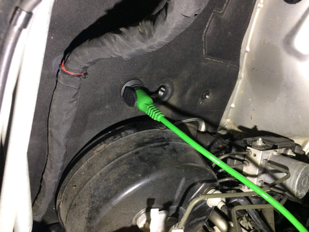

Hier meine DEFA-Lösung:
Ich nutze den oberen Durchlass in der Spritzschutzwand. Dort passt die Steckdose fast genau rein. Aussen dann einfach die dickere der Dosenunterlegscheiben drunterlegen und von innen mit der Mutter und dem Gummiring (rot) kontern.
Im Innenraum Kabel direkt nach oben über die drei Metallspannten (alle schön abgerundet da kann nichts aufscheuern) durch die Verkleidung der Mittelkonsole (da ist tatsächlich viel Platz dahinter, habs Kabel mit einem Zweig und Paketschnur durchgezogen) zur rechten Seite Beifahrerfussraum. Dort sitzt die Steckdose.
Abgesichert wird dann landseitig mit Fi/Überlast und in der Beifahrerfussraumsteckdose mit Fi/Überlast über Steckerlösungen. Die DEFA-Steckdosenschrauben halten bombenfest, das gezeigte Set reicht von der Kabellänge perfekt.
Zuletzt geändert von f54 am 18 Nov 2019 21:34, insgesamt 1-mal geändert.

Bilder sind richtig herum wenn sie angeklickt werden. :roll:
Erdung des Kabel erfolgte über eine blanke Karosserieschraube im von unten zugänglichen Bereich rechts des Handschuhfaches.

Hattest du meinen DEFA Einbau am Tankstutzen gesehen?
f54
Beiträge: 1221
Re: Sprinter wird Camper
#116
Beitrag von f54 »
Hi Jense, leider nein. Dann quasi in der Plastikabdeckung oberhalb des Tankstutzens?
jense
Beiträge: 3588
#117
Beitrag von jense »
Genau, du kommst da ohne Blecharbeiten in den Innenraum und vergessen kann man es auch nicht, weil es direkt neben der Fahrertür ist und unsichtbar ist es auch noch.
viewtopic.php?p=221215#p221215
Witziger Weise genau als Antwort auf deine Ankündigung gepostet, wo du meintest du baust das demnächst ein, ist dir wohl irgendwie durchgerutscht der Beitrag!
In Skandinavien isr es übriegns Gang und Gäbe diese defa Heizlüfzter und Motorvorwärmer ohne jede weitere Absicherung ins Auto zu bauen, die Dose wird an der Karosse geeredet (das ist vermutlich elektrischer Unsinn, aber ihr wisst was ich meine, die Einspeisedose ist mit dem Karosserieblech verbunden) und das war es. Da nimmt man den Stecker allerdings auch ab, bevor man ins Auto steigt, insofern nicht mit einem Wohnmobil vergleichbar.

jense hat geschrieben: 19 Nov 2019 08:35 Genau, du kommst da ohne Blecharbeiten in den Innenraum und vergessen kann man es auch nicht, weil es direkt neben der Fahrertür ist und unsichtbar ist es auch noch.
Geile Idee! Das hab ich damals wohl völlig übersehen.
Wobei das schon komisch ist: Kraftstoff und Strom so nah beieinander. Und die Klappe ist dann offen --> Dieselklau. Aber das ist vermutlich mehr german angst als das real existierende Gefahrenpotenzial.
Hast du Bilder vom Einbau gemacht? Ich hab einen Kombi und bei mir ist drinnen alles verkleidet...
jense
Beiträge: 3588
#119
Beitrag von jense »
Keine Bilder, ich mache nie Bilder, komme ich irgendwie nicht dazu beim Schauben. Das geschützte Defa Panzerkabel läuft in einem extra Schutzrohr in der B Säule unter den Sitz direkt zum Fi und Sicherung, da musste ich noch ein vorhandenes Loch in der B Säule erweitern. Da hängt dann die Steckdose dran.
Die B-saülenverkleidung auszubauen ist eine Sache von 5 Minuten, sind nur 2 Schrauben, auch beim Kombi sollte das nicht viel länger dauern.
Strom und Dieselanschluss in diesem Abstand sehe ich nicht so das Problem, was soll da passieren?
Dieselklau mache ich mir keine Gedanken, durch Booster und Solar ist Landstrom unterwegs recht überflüssig geworden. Und auf dem Camper wo du meist den Landstrom nuzt, klaut dir auch eher keiner Diesel, das ist eh nicht so der große Trend, Kraftstoff zu klauen ... oder habe ich was verpasst?
Es gäbe zudem auch abschließbare Tankdeckel die beim Sprinter passen.
Zu Hause vor dem Start die riesigen Scheiben abtauen über eine Wlan Steckdose, die im Keller an der Leitung nach draussen hängt, ist aber schon sehr cool. Ich hatte vorher das Kabel immer durch diie Türdichtung gelegt, das war Käse, das killt die Kabel und für die Dichtung ist das auch nicht so doll. Ich habe so einen kleinen Defa Heizlüfter der dann vorne am Ablagefach im Fahrerhaus hängt und so direkt auf die Scheibe zielt.

Das schau ich mir mal an. Wie genau hast du das mit FI im Fahrersitzkasten gelöst? Hast du da dann eine Steckdose drangedengelt?
Gelegenheit macht Diebe und diese bekommen Hiebe. :D
Ich möchte über den Anschluss einen Ecomat betreiben wenn ich irgendwo Strom von außen ziehen kann.
