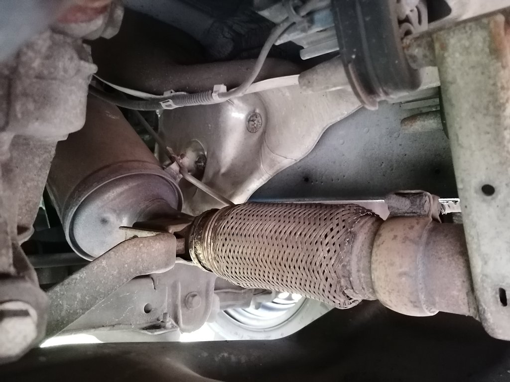

wollte heute meinen DPF ausbauen .... und habe wohl den KAT aus gebaut ...da diese unter dem Fahrzeug war ....aber da ist ein Adblue Anschluss und der NOx Sensor dran und die Lambdasonde .....
Also sitzt der DPF im Motorraum hinter dem Turbo ? .....
Was ist beim Ausbau zu beachten .... der KAT war nach 10 Min. draußen

Ja, der DPF sitzt, zusammen mit dem KAT, in der Kombibox gleich hinter dem Turbo und sollte nicht einfach so "ausgebaut" werden.asap hat geschrieben: 11 Feb 2023 17:55 wollte heute meinen DPF ausbauen .... und habe wohl den KAT aus gebaut ...da diese unter dem Fahrzeug war ....aber da ist ein Adblue Anschluss und der NOx Sensor dran und die Lambdasonde .....

Was meinst du denn mit Kombibox? Nun der DPF ist bei mir voll und ich will diesen ausbrennen lassen ...daher der Ausbau ...v-dulli hat geschrieben: 11 Feb 2023 20:30 in der Kombibox gleich hinter dem Turbo und sollte nicht einfach so "ausgebaut" werden.
Aber warum meinst du das dieser nicht einfach so ausgebaut werden soll ?
Bei mir sieht es so aus ...nach dem Turbo kommt der DPF ...dann geht das Rohr weiter und es kommt unter dem Fahrzeug der KAT ....

Die Kombibox besteht aus Oxi-KAT + DPF, dahinter kommt dann der SCR-KAT.
DPF ausbrennen macht das System, danach gibt es nur noch Asche und die lässt sich nicht mehr weiter ausbrennen. Wenn überhaupt, kann man die nur auswaschen.
Das "ausbauen" bezog sich auf den Betrieb des Fahrzeuges ohne DPF.

der Sprinter hat nun 248.0000 KM auf der Uhr und die Selbstreinigung will nicht mehr anspringen .....Füllstand ist über 100 % und auch keine Leistung mehr vorhanden.
Diese Reinigung würde den Motor nicht aus dem Notlauf bringen weil es keiner ist. Ganz offensichtlich i
Würde, warum auch immer, die Regeneration zu oft abgebrochen und der Motor ist jetzt in der Schutzfunktion. Diese muss jetzt mit DAS oder Xentry aufgehoben werden und danach die Regeneration gestartet werden.
Dass der DPF, bei dieser Laufleistung, voll Asche ist, glaube ich nicht. Die angezeigten über 100% beziehen sich, wahrscheinlich, auf den Rußgehalt.
