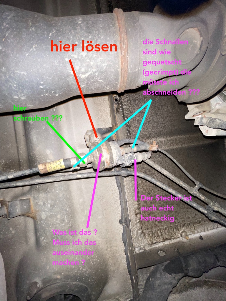

Vielen Dank erstmal für die Antworten.
Und die Verbindung wie mache ich das ?

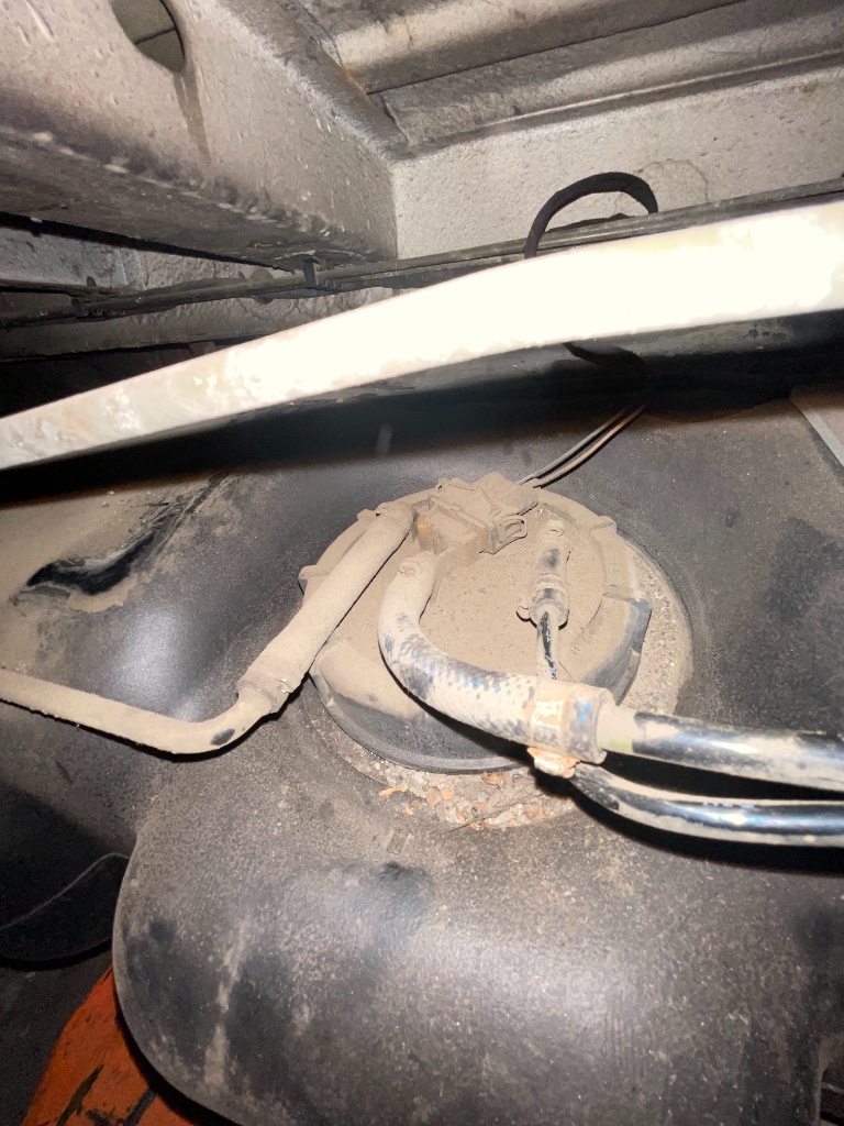

Hier mal ein Bild mit den Fragen die mir aufkommen...
Oder kann ich das alles so lassen ausser die Mutter (rot). lasse dann den Tank ab und kann oben auf dem Tank die Verbindungen am Deckel abmachen?
Gruss
Gruss

Re: Tank entleeren aber wie ?
Das ist die Pumpe der Standheizung und kann dort verbleiben. Einfach Leitung zum Tank trennen/ Stützen abschrauben.
Sorry das ich so doof frage aber, welche Leitung ist das?v-dulli hat geschrieben: 09 Sep 2021 20:12 Das ist die Pumpe der Standheizung und kann dort verbleiben. Einfach Leitung zum Tank trennen/ Stützen anschrauben.

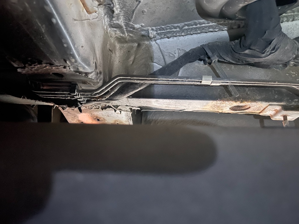

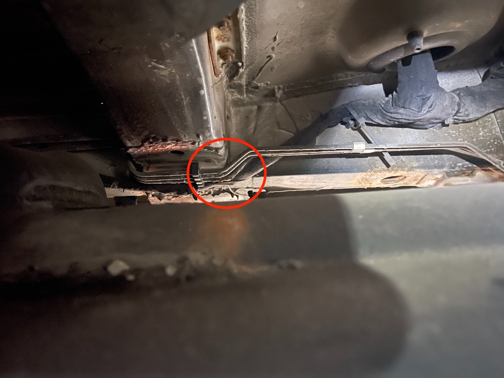

Ja wäre am besten aber macht auch wieder viel Arbeit.WilleWutz hat geschrieben: 10 Sep 2021 12:15 Moin,
Dein Fahrzeug ist aus 2002 und die Bremsleitungen wohl auch.........?
Wenn ja, würde ich sie neu machen.
Ich muss mir dann so ein biege Dings kaufen, Leitungen , Kupplungen und soweiter...
Zu meiner derzeitigen Situation.
Tank leer gepumpt.
Tank lose gemacht hängt jetzt und ich sehe die Bremsleitungen...

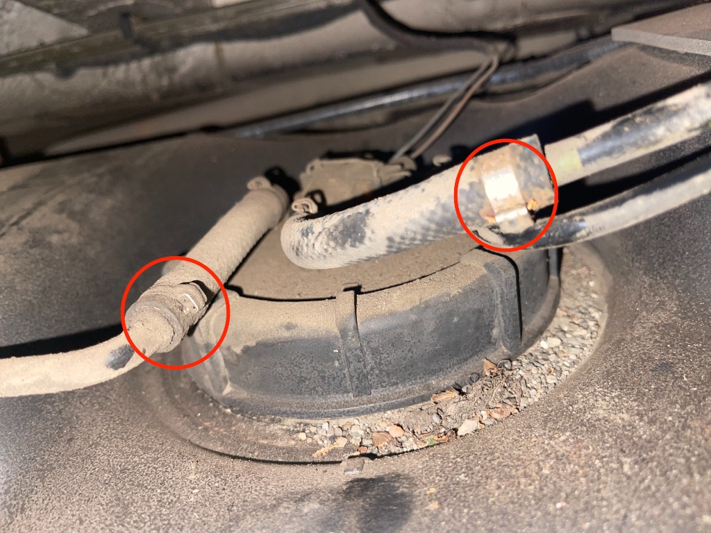

Genau diese Schellen mit welchen die Spritleitungen fest sind, will ich lösen (oder auch nicht wenn die Leitungen so reichen...?).
Diese Schellen müsste ich entweder zerschneiden oder irgendwie aufbiegen...

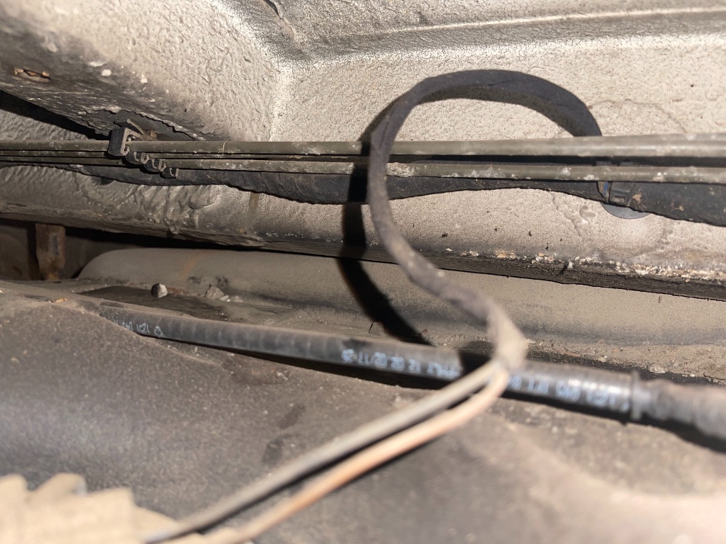

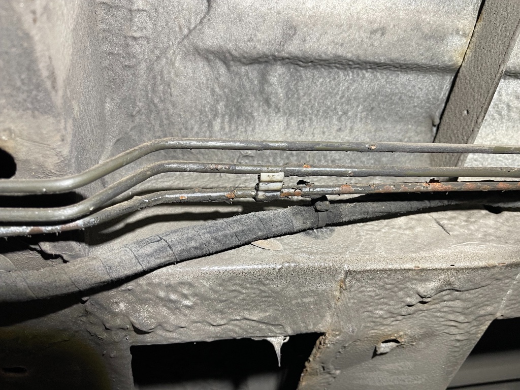

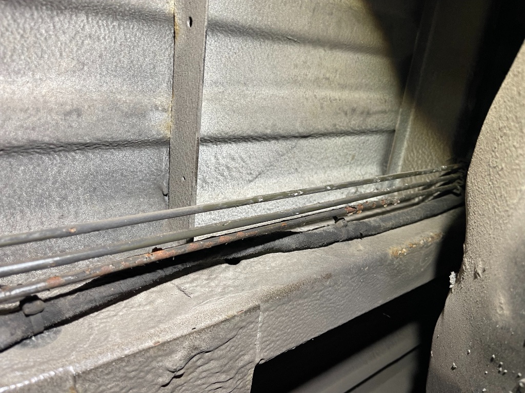

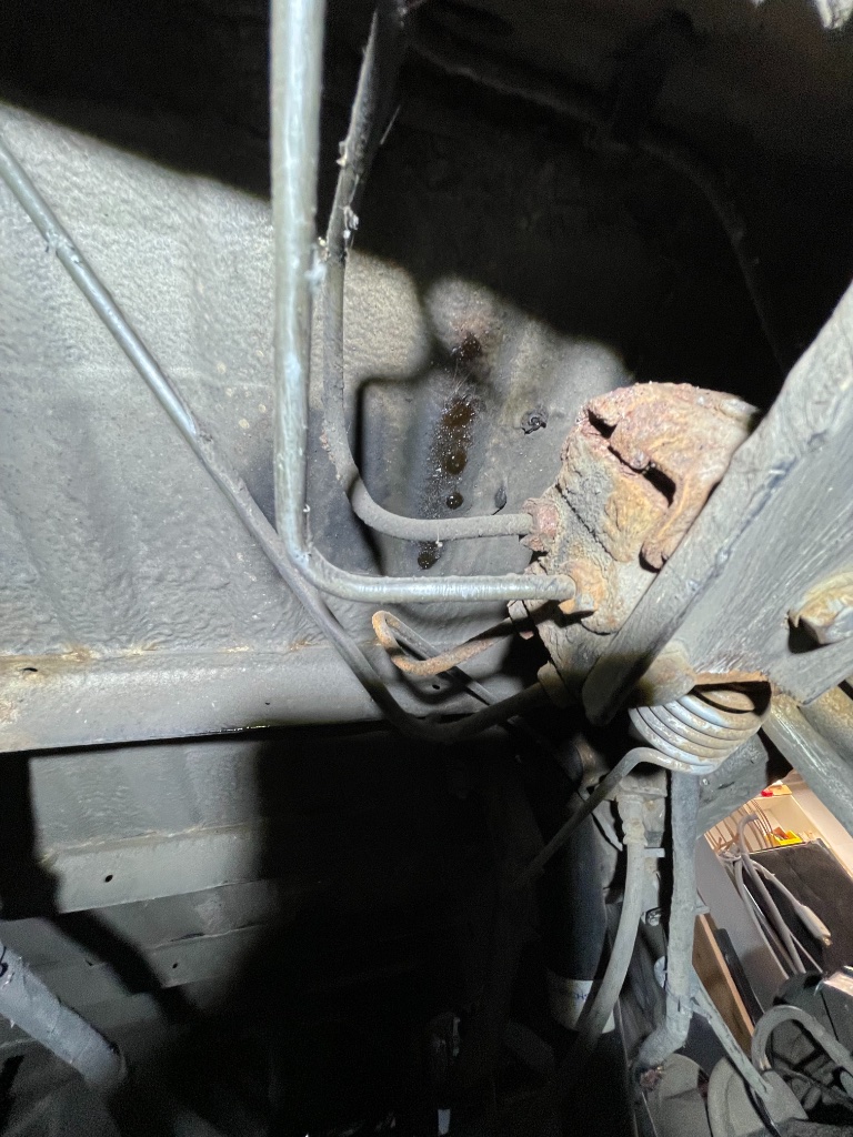

Hier mal ein paar Fotos damit ihr versteht was ich meine.
Was die Bremsleitungen angeht, sind die so noch in Ordnung und säubern mit Bremsen Reiniger und Schwamm reicht?
Oder will der TüV da neue sehen ?
An einer Stelle (roter Kreis) sieht man Korrosion ganz deutlich...
PS: Ich weiss auch nicht wieso die Bilder die ich hier einfüge immer verkehrt angezeigt werden. Aber manchmal passiert das und manchmal nicht. Sorry dafür.
Aufbiegen reicht. Dann brauchst du zur Neumontage neue Schellen. Die solltest du dann nur mit einer passenden Schlauchschellenzange montieren.TestosTornado hat geschrieben: 10 Sep 2021 12:53Genau diese Schellen mit welchen die Spritleitungen fest sind, will ich lösen (oder auch nicht wenn die Leitungen so reichen...?).
Du kannst auch eine Ohrklemmzange verwenden. Mit etwas Vorsicht kannst du statt dessen auch eine Kneifzange zum Ziehen von Nägel benutzen.
