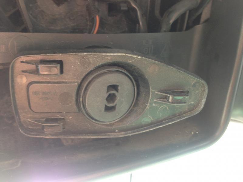

Kabel der Heizung von Spiegelglas entfernen :
Bj. Juli / 2010, 225.000 km
- Sprinter_213_CDI
- Beiträge: 2500
- Wohnort: Berlin - Köpenick
Re: Aussenspiegel rechts . . .

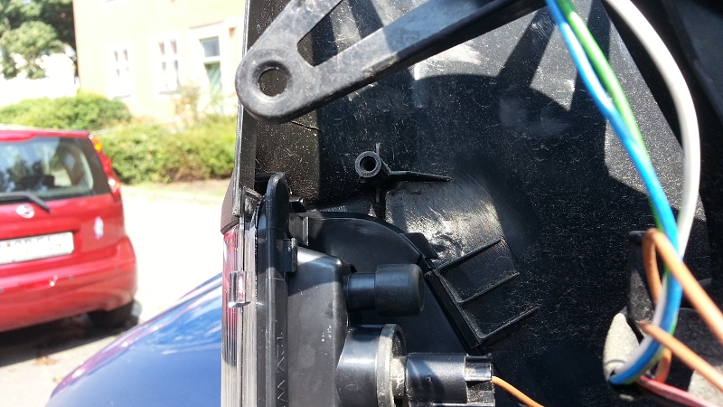

hintere Schale entfernen oder fixieren
Glühbirne des seitlichen Blinker und Blinker Glas entfernen :

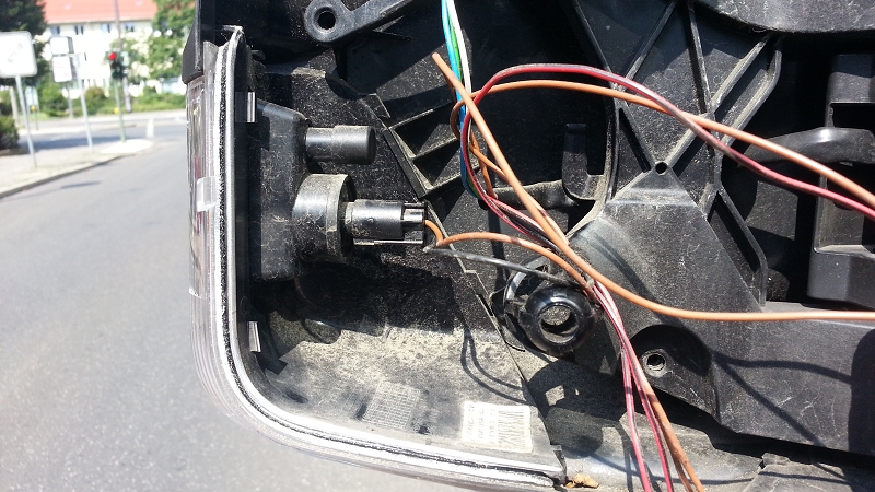

neues Blinker Glas einsetzen, oben einhaken
und wieder alles CHIC ...

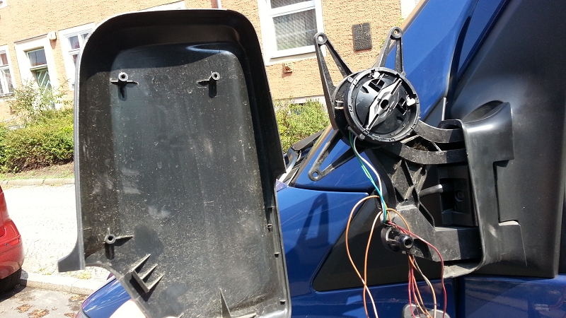

Aussenspiegel Bj. 2007 wegen def. Blinker zerlegen
Man müßte dem, der das erfunden hat, persönlich + täglich ...
Ich habe schätzungsweise >100 Glühlampen verschiedenster Bauformen, ABER keine passende für den Blinker des Mercedes Sprinter
Bei meinem Bj. 2007 mußte man das Spiegelglas nach oben rausschiebe, aber den Weitwinkel zur (Innen-) Seite heraus schieben. Der Weitwinkel geht wirklich am besten mit einem Holzkeil raus.
Nach Herausdrehen der 4 Schrauben zerfällt das Spiegelgehäuse in seine Einzelteile.
Im Blinker war aber zu meiner Überraschung keine handelsübliche Lampe, sondern eine spezielle Sch... alles wieder kaputt zusammengeschraubt.

Ich habe interessehalber die alte/defekte Blinkerlampe aus den Klipsen ausgerastet, bekomme sie aber nicht zerstörungsfrei aus dem schwarzen Sockel gezogen.
Die neue Ersatz-Blinkerlampe habe ich inkl. Versand <1/2 des originalen Wucherpreises ersteigert, weil ich die Abzocke des Herstellers prinzipiell nicht unterstützen wollte ./. mir das nervige Klickern des Blinkers nebst Störmeldung im BC so allmählich aber auf den Nerv ging.
